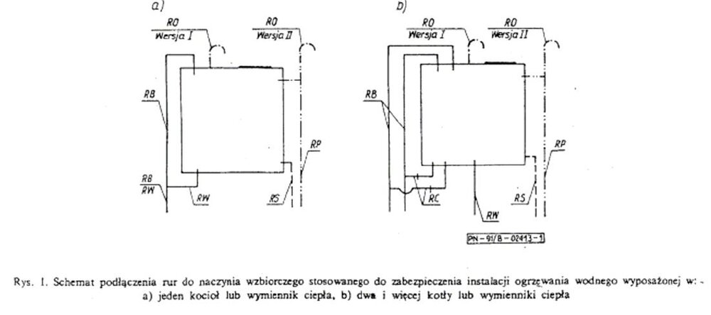

mac_612 05.12.2013 15:52 Zgłoś naruszenie Udostępnij Napisano 5 Grudnia 2013 Właśnie jeszcze naczynie... nie wiem czy dobrze to widzę, ale naczynie wtedy chyba trzeba będzie podłączyć za zaworami. Czyli tak Kociuoł/kominek->zawory zwrotne->naczynie no idalej prosto do bufora Nie wolno na rurze prowadzącej do naczynia stosować żadnej armatury!! Wariant b. RW -rura wzbiorcza RB - rura bezpieczeństwa RC - rura cyrkulacyjna RO - rura odpowietrzająca RS - rura sygnalizacyjna RP - rura przelewowa Od każdego kotła powinna iść osobna rura do naczynia! Cytuj Odnośnik do komentarza https://forum.murator.pl/topic/68538-jak-quottoquot-si%C4%99-robi-czyli-bufor-ciep%C5%82a/page/473/#findComment-6217296 Udostępnij na innych stronach Więcej opcji udostępniania
