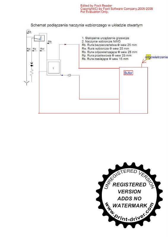

Teves 14.06.2009 10:02 Zgłoś naruszenie Udostępnij Napisano 14 Czerwca 2009 Wydłubałem taki schemat: http://www.alfaterm.pl/attachments/File/Instrukcja%20obsługi%20NWO.pdf Dorysowałem bufor. Proszę nie sugerowac się wysokosciami, bo bufor bedzie stał na poziomie zródła.http://lh6.ggpht.com/_oGQydpJeb7I/SjTIQwPm12I/AAAAAAAAEak/5q8Yq7nQoGw/s800/naczynie_p01.jpg Dodatkowe modyfikacje: nie bedzie pływaka, a będzie cisnieniomierz.Pytaniea:a) bedzie działało?b) po co dolne połczenia skoro na niektórych schematach łączona jest sama góra? http://lh3.ggpht.com/_oGQydpJeb7I/SjTKTaVBULI/AAAAAAAAEbE/8Q_-2tpek6o/s800/Dokument1_p01.jpg Piotr Cytuj Odnośnik do komentarza Udostępnij na innych stronach Więcej opcji udostępniania

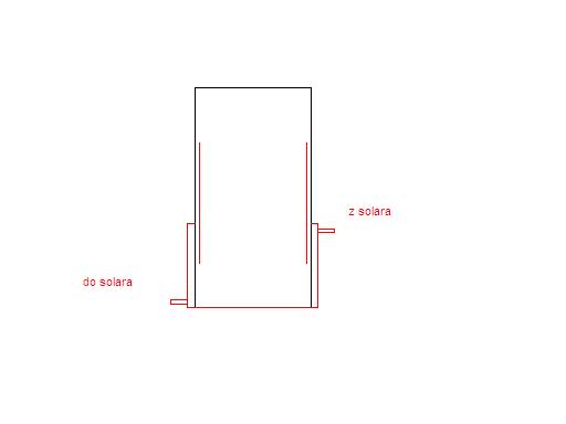

Teves 23.06.2009 16:43 Zgłoś naruszenie Udostępnij Napisano 23 Czerwca 2009 A co powiecie na taki układ grzania i uwarstwienia?http://lh5.ggpht.com/_oGQydpJeb7I/SkEDdDLXLBI/AAAAAAAAEd0/CBP5LjP9108/s800/bufor.JPG Mój potencjalny wykonawca twierdzi ze tak bedzie łatwiej i równie skutecznie. Powierzchnia wymiany około 1,6 m^2.Co odpowiada około 33 mb fi15. Uwarstwienie zrealizwoane rurą wewnetrzną, która kieruje struge prosto do gory. Piotr Cytuj Odnośnik do komentarza Udostępnij na innych stronach Więcej opcji udostępniania
adam_mk 23.06.2009 22:18 Autor Zgłoś naruszenie Udostępnij Napisano 23 Czerwca 2009 Pomysł fajny. Powinno zadziałać.Trochę trudności w wykonaniu.Adam M. Cytuj Odnośnik do komentarza Udostępnij na innych stronach Więcej opcji udostępniania
