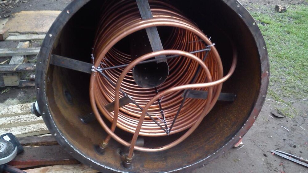

szwedii 29.01.2014 19:17 Zgłoś naruszenie Udostępnij Napisano 29 Stycznia 2014 SIEMA jak już lecicie trochę o PC i mały OT się zrobił to wbije z pytankiem ale o solar. Wężownica w buforze jest zapodana jak Ojciec Prowadzący przykazał 30m zdwojonej fi 15 na dnie bufora, pytanko jaką średnicą pexa polecieć przez stropy na strych co by sobie przygotować front robót na przyszłość.Pozdro Cytuj Odnośnik do komentarza Udostępnij na innych stronach Więcej opcji udostępniania
jerzyka51 29.01.2014 19:56 Zgłoś naruszenie Udostępnij Napisano 29 Stycznia 2014 Witam Adam ja właśnie myśląc o buforze ,czytając to forum znalazłem Twoje posty dotyczące pomp ciepła P-W. Ponieważ po zrobieniu buforu i umieszczeniu go pod dachem ,następny raz będę mógł zajrzeć do niego przy wymianie pokrycia dachu .Pomyślałem ,że dobrze byłoby jeszcze dać w baniaku dodatkową chłodnice właśnie do pompy ciepła P-W .Jak się domyślam nie będzie to wielka chłodnica ,jak pisałeś ze względu na ilość czynnika w jej układzie ,ta od solarów chyba za dużą?Jak wynika z tematu o buforze solary też nie każdy będzie miał zaraz ,a chłodnice pcha do baniaka. Pompa ciepła P_W nie jest najpilniejszą rzeczą przy budowie domu ,ale po uporaniu się z budową ,można pomyśleć o dołożeniu do bufora takiej pompy.Jak będzie w nim już wężownica to sprawa jest do zrobienia bez konieczności ponownej przeróbki baniaka .Te kilka ,kilkanaście dodatkowych m rurki miedzianej ,nie zmieni zasadniczo ceny bufora.Przez okres budowy można szukać tanich części do budowy pompy ,może coś można będzie kupić w promocji -rewelacji. A może Adam jednak byś dalej kontynuował opis swoich zmagań z taka pompą.Będzie to chyba lepiej działać od tych co można teraz kupić za kilka tysięcy zł z małymi baniakami.Tak dodatkowo ,to raz widziałem w nowym domu rekuperator z dużym wymiennikiem ciepła ,nie pudełkiem do butów dobrymi wentylatorami plus jakaś chłodniczka ,wszystko w ładnej obudowie wielkości dużej szafy -cena ok 25 tys e.A ja mam już zrobiony duży wymiennik typu Adam ,najlepsze wentylatory w dużej skrzynce ,bez tak ładnej obudowy jak niemiecka ,ale za to w cenie kilku tysięcy nie euro a zł . Miłego wieczoru J.Korona Cytuj Odnośnik do komentarza Udostępnij na innych stronach Więcej opcji udostępniania
adam_mk 29.01.2014 20:43 Autor Zgłoś naruszenie Udostępnij Napisano 29 Stycznia 2014 szwedii Nie ciągnął bym tego PEXem.Tam może być sporo więcej jak 100stC.Układ ciśnieniowy, to może!Zwykle układają miedź fi 18-22.Z kręgu w jednym kawałku lub lutowaną na twardo. PC mam w planach na niedługo.Skończę to co teraz robię i chyba ją ruszę. Adam M. Cytuj Odnośnik do komentarza Udostępnij na innych stronach Więcej opcji udostępniania
