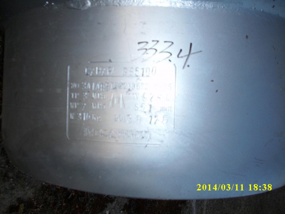

jerzyka51 11.03.2014 17:47 Zgłoś naruszenie Udostępnij Napisano 11 Marca 2014 Witam ,mam tydzień wolnego więc pojechałem odebrać zbiorniki ,Kupiłem dwa i z tansportem kosztowały mnie mniej niż 2000 zł. Zbiorniki mają pojemność po 926l .Jeden ma ściankę 7,7 mm i waży 465 kg ,drugi ścianka 5,1 waży 315 kg .Teraz mam problem który przeciąć by umieścić w nim wężownicę .Wężownice będą 3 ,do wody ,solara i pompy ciepła .Ale tu czekam na Pana Adama jak ruszy z tematem tych pomp. Cytuj Odnośnik do komentarza Udostępnij na innych stronach Więcej opcji udostępniania
adam_mk 11.03.2014 21:37 Autor Zgłoś naruszenie Udostępnij Napisano 11 Marca 2014 Rozciąłbym ten z cieńszą ścianką.Łatwiejsza robota przy nim będzie. Adam M. Cytuj Odnośnik do komentarza Udostępnij na innych stronach Więcej opcji udostępniania
