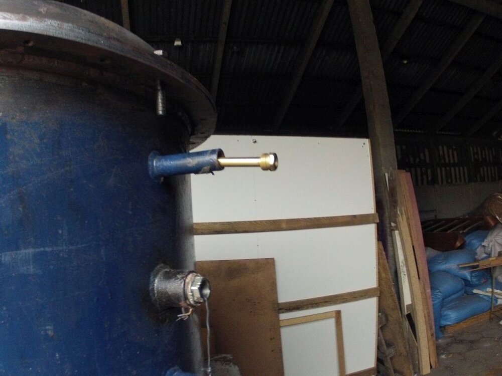

bajcik - jeżeli chodzi o zapytanie co do ΔT: czujnik temperatury solara znajduje się w miedzianej rurce fi 8 długości około 20 cm. wlutowanej w korek wkręcony do górnej rury zbiorczej harfy bufora, tak że mierzy dość dokładnie temperaturę w rurze zbiorczej solara tuż przed wyjściem z niego.
Natomiast czujnik temperatury zasobnika - umieszczony znowu w miedzianej rurce fi 8 długości około 30 cm. Rurka wlutowana w korek wkręcony w wolny króciec bufora w jego dolnej części tak że mierzy temperaturę wewnątrz stożkowej spirali z miedzi fi 15 która jest wymiennikiem w buforze. Mam nadzieję że napisałem w miarę zrozumiale.
Aha, wyjście gorącego glikolu z solara połączone jest ze spiralą miedzianą wewnątrz bufora rurką miedzianą fi 15 długości około 5 - 6 m.b. zaizolowaną dwoma warstwami termaflexu szarego.Wydaje mi się że straty na rurociągu minimalne.
