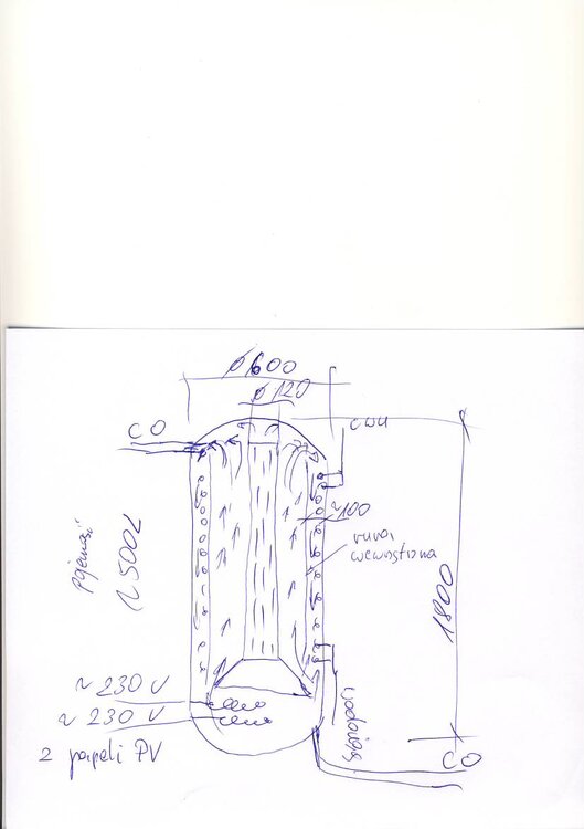

Dzięki za wskazówki . Planuję zbiornik fi 120 wysokość ok 200 cm bez wężownic stożków itp .Jedyne wewnątrz króćce przyłączeniowe pod kontem 90 st wprowadzające lewoskrętny ruch wirowy wody . To chyba dobra konstrukcja aby warstwy wody nie mieszały się . Wkleiłem schemat ideowy mojej planowanej instalacji . Niem ma tam zaworów kulowych , filtrów itp . Tak to sobie wymyśliłem . Oczywiście chce aby kocioł wychłodzić po wypaleniu wsady , wodą która zasili grzejniki . Proszę o zerknięcie czy będzie ok . Mail0039.JPG

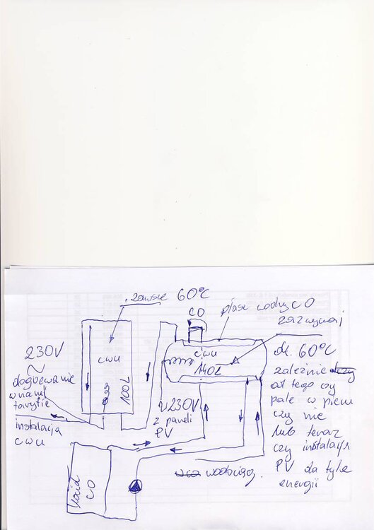

Mail0001.JPG Tak mam teraz , dwa zbiorniki szeregowo włączone drugi elektryczny 100 l dodatkowo zaizolowany , grzałka dogrzewa tylko różnice do 60 st w nocnej taryfie , pierwszy z płaszczem oraz grzałką z paneli pv . Woda gorąca przepływa do elektrycznego i w miarę potrzeby sie dogrzewa . Zbiornik dwupłaszczowy już mam działa bardzo dobrze . Już nie będę kombinował z przerabianiem wszystkiego od nowa , ani dodatkowymi wężownicami . Zainstaluję tylko bufor z myślą o co . Poza tym nie chce "wyłączać" części bufora z obiegu co . Dom mam ok 200 m kw z hakiem , sporo energii ucieka sobie np wentylacja , piwnicą słabo ocieplonym dachem ,więc zmniejszanie bufora skróci mi czas jego rozładunku . Za jakiś czas pomyśle może wstawię jako dodatkowy bufor 500 l właśnie z wężownicami grzałkami itp . Sporo się dowiedziałem na tym forum o zaletach takich systemów . Edytowane przez rjarek

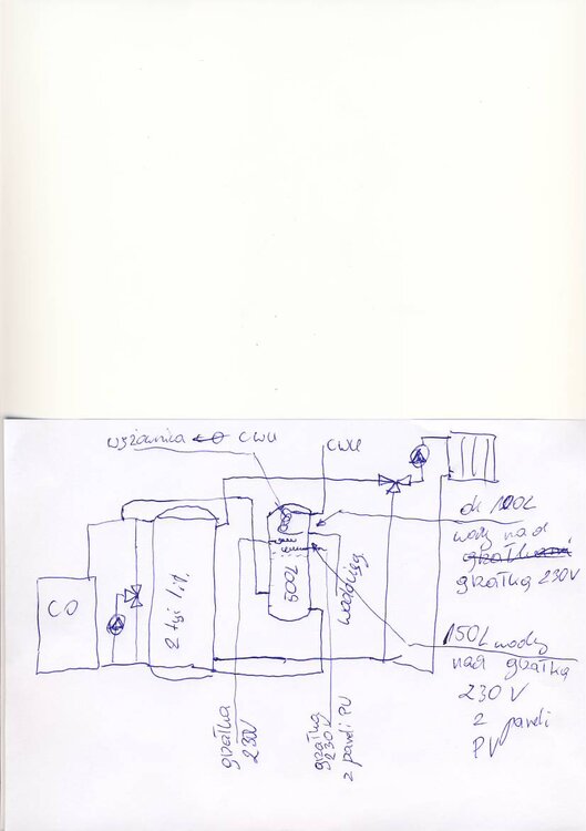

Mail0002.JPGNamieszaliście mi w głowie z tymi wężownicami , bakteriami itp , wiec mam nowy pomysł proszę sprawdźcie czy to zadziała . Dwa bufory 2 tyś litrów tylko do co i drugi 500 l do cwu w nim wężownica cwu niżej na poziomie ok 100 l od góry grzałka 230 V w razie czego dogrzewająca a może niżej ? poziom ok 150 l od góry grzałka 230V z paneli pv może niżej ?, poziom ok 100 l od dołu wejście gorącej wody co , przy dnie wyjście co . Pytania:
- czy ogrzana woda z grzałek powędruje do góry zbiornika bez lejka ( smukły zbiornik ) i jak z uwarstwieniem temperaturowym wody ogrzanej od grzałek
- czy woda z co gorąca podana przy dnie zbiornika powędruje do góry zbiornika a zimna zostanie wypchnięta powrotem co , i czy tam ta ciepła zostanie mino krążącej wody z co, chłodniejszej od tej w górnych warstwach . Wydają mi sie te pytania pytaniami retorycznymi , ale wole się upewnić . Dziękuję za odpowiedzi . Jarek

" czy ogrzana woda ..."
Będzie chciała, ale jej się to nie uda przy tak zaprojektowanej konstrukcji.
Wydaje mi się, że KOMPLETNIE nie rozumiesz jak to działa i CZEMU AKURAT TAK.
Mniemasz, tworzysz jakieś wydumanki zamiast zabrać się do roboty i postudiować problem.
A w tym wątku już chyba wszystko zostało opisane....
Chyba powinieneś zabrać się do lektury.
Najlepiej - od samego początku...
Adam M.

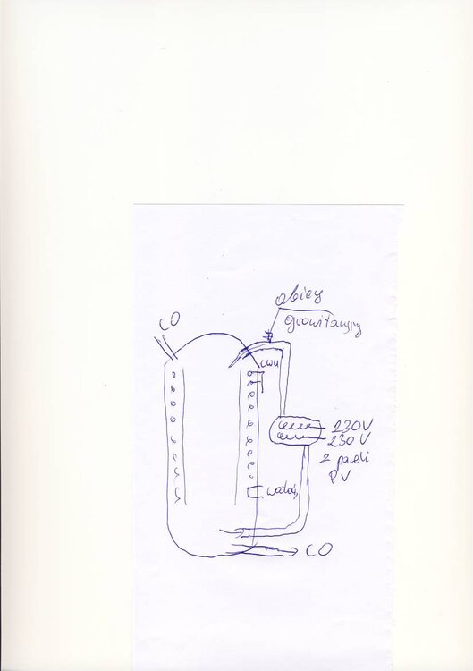

Wymyśliłem coś jeszcze , ktoś pisał na forum o dodatkowej rurze wewnątrz bufora . Ma ona za zadanie przyspieszenia opadania schłodzonej przez wężownicę wody co poprawia skuteczność wymiany ciepła . Na dole zbiornika dwie grzałki w zależności od potrzeb jedna 230 v z sieci druga 230v z paneli pv .Kominek w celu uwarstwienia od góry , w ten sposób będę mógł wyregulować na "na jakiej wysokości" przestać grzać prądem , aby uzyskać odpowiednia dla mnie ilość zgromadzonej energii . Kominek też chyba zapewni, taki mam pomysł , gorącą wodę u góry i jej warstwowe rozgrzewanie ku dołowi . Wężownica to dwie rury 15 każda po 25 m . Jarek Mail0004.JPG
