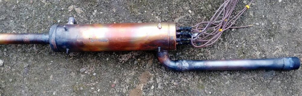

A dlaczego nie grzałki na zewnątrz.Ja kupiłem zestaw grzałek za ok 250 zł /6szt * 4 kW/ z pieca CO .Całość jest z miedzi. Wyrzuciłem orginalne przyłącze, bo było na 5/8 i wydawało mi się za małe. Rozwierciłem dziury i wlutowałem rurki Cu 28 . To ma kok 10 cm średnicy . Chwila roboty i gotowy zestaw. W środku jest rurka do czujnika temperatury ,można tam wstawić jakiś termostat by nie dopuszczał do gotowania wody. Ale myślę ,że po przeróbce nie będzie potrzebny.IMG_20160211_145806027.jpgIMG_20160214_131002805.jpgIMG_20160212_125707404_HDR.jpg
