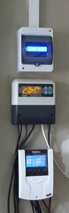

Jędruś87 11.10.2016 18:30 Zgłoś naruszenie Udostępnij Napisano 11 Października 2016 Ten Euroster to jes regulator pokojowy czy urządzenie które jes zainstalowane przy pompce?? Cytuj Odnośnik do komentarza https://forum.murator.pl/topic/68538-jak-quottoquot-si%C4%99-robi-czyli-bufor-ciep%C5%82a/page/638/#findComment-7191412 Udostępnij na innych stronach Więcej opcji udostępniania
romano78 11.10.2016 18:54 Zgłoś naruszenie Udostępnij Napisano 11 Października 2016 Ten Euroster to jes regulator pokojowy czy urządzenie które jes zainstalowane przy pompce?? No co ty jak przy pompce oczywiście ze pokojowy wisi w salonie i do niego jest podpieta pompka która jest w piwnicy. Cytuj Odnośnik do komentarza https://forum.murator.pl/topic/68538-jak-quottoquot-si%C4%99-robi-czyli-bufor-ciep%C5%82a/page/638/#findComment-7191438 Udostępnij na innych stronach Więcej opcji udostępniania
Jędruś87 11.10.2016 19:25 Zgłoś naruszenie Udostępnij Napisano 11 Października 2016 Jak będziesz miała chwile to zobacz jaki model tego ster. Cytuj Odnośnik do komentarza https://forum.murator.pl/topic/68538-jak-quottoquot-si%C4%99-robi-czyli-bufor-ciep%C5%82a/page/638/#findComment-7191473 Udostępnij na innych stronach Więcej opcji udostępniania
Jędruś87 11.10.2016 19:32 Zgłoś naruszenie Udostępnij Napisano 11 Października 2016 No co ty jak przy pompce oczywiście ze pokojowy wisi w salonie i do niego jest podpieta pompka która jest w piwnicy. A przy pompie w piwnicy jest jakis ster.? Cytuj Odnośnik do komentarza https://forum.murator.pl/topic/68538-jak-quottoquot-si%C4%99-robi-czyli-bufor-ciep%C5%82a/page/638/#findComment-7191482 Udostępnij na innych stronach Więcej opcji udostępniania
romano78 11.10.2016 20:29 Zgłoś naruszenie Udostępnij Napisano 11 Października 2016 A przy pompie w piwnicy jest jakis ster.? Nic nie mam bo nie ma takiej potrzeby bo mam dodatkowo wpięty w bufor piec gazowy i jesli nie na palę w piecu to gazowy ładuje mi pół buforu od góry ale gdyby nie gazowy przydałby się jeszcze termostat taki przylgowy np.za 30zł przyczepiony na rurze wychodzącej z bufora spięty szeregowo z termostatem pokojowym w takim celu że gdy nie napalimy w piecu na czas i skończy sie woda w buforze pompka nie musiała nie potrzebnie chodzic gdy na sterowniku pokojowym temperatura spadnie poniżej zadanej. Cytuj Odnośnik do komentarza https://forum.murator.pl/topic/68538-jak-quottoquot-si%C4%99-robi-czyli-bufor-ciep%C5%82a/page/638/#findComment-7191575 Udostępnij na innych stronach Więcej opcji udostępniania
romano78 11.10.2016 20:33 Zgłoś naruszenie Udostępnij Napisano 11 Października 2016 Jak będziesz miała chwile to zobacz jaki model tego ster. Na razie nie będe miał możliwości bo mnie nie ma w domu ale takich sterowników jest mnóstwo wpisz sobie w gogle termostat sterownik pokojowy. Cytuj Odnośnik do komentarza https://forum.murator.pl/topic/68538-jak-quottoquot-si%C4%99-robi-czyli-bufor-ciep%C5%82a/page/638/#findComment-7191580 Udostępnij na innych stronach Więcej opcji udostępniania
Jędruś87 12.10.2016 05:20 Zgłoś naruszenie Udostępnij Napisano 12 Października 2016 Ok dzięki za info Cytuj Odnośnik do komentarza https://forum.murator.pl/topic/68538-jak-quottoquot-si%C4%99-robi-czyli-bufor-ciep%C5%82a/page/638/#findComment-7191688 Udostępnij na innych stronach Więcej opcji udostępniania
