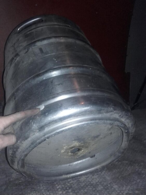

romano78 28.10.2016 20:06 Zgłoś naruszenie Udostępnij Napisano 28 Października 2016 Mam taki baniaczek na naczynie 50l mam nadzieje że wystarczy na bufor ok 700l od dołu ma już otwór tylko trzeba wspawac króciec z gwintem pewnie 3/4 cala pod rure wzbiorczą a przelew zrobić u samej góry bo jest otwór, nie chciałbym wiercic z boku otworu dałbym tam jakiś trójnik na odpowietrznik, Cytuj Odnośnik do komentarza Udostępnij na innych stronach Więcej opcji udostępniania
