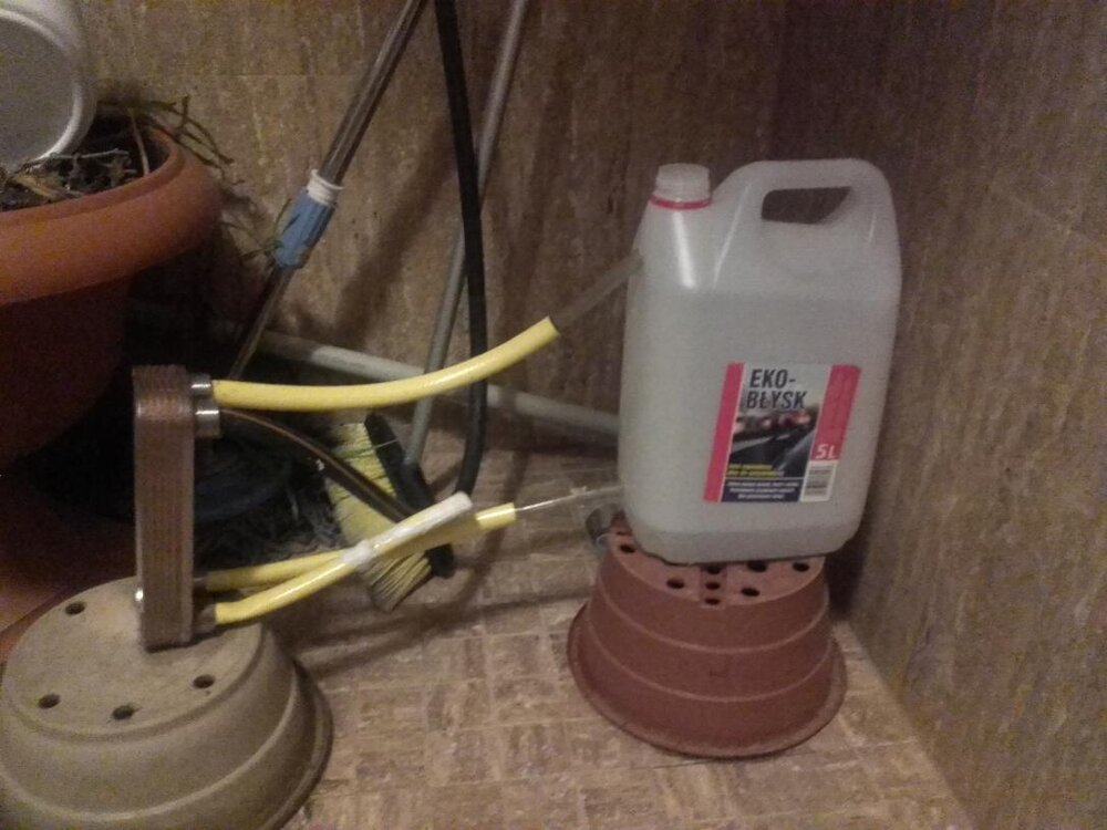

romano78 14.01.2017 23:00 Zgłoś naruszenie Udostępnij Napisano 14 Stycznia 2017 (edytowane) Mam tak własnie zrobione i wymiennik udało mi sie kupic (na złomie, ale czysty i sprawny) 40 płytowy i wysoki na 55 cm, plusem jest to, ze ma króćce 1 calowe, a w grawitacji jednak przekroje sa wazne, przewaznie te mniejsze wymienniki mają 3/4 i sa niskie wiec grawitacja moze miec ciezko, A co sam Mistrz o tym sądzi? Jak z solara idzie przykładowo 60 stopni a z dołu bufora w wymiennik leci.np.20 to jest szansa ze po wyjściu z wymiennika do solara będzie jakieś 22stopnie A na wejściu do bufora te 58stopni ?przepływ ok.2l.min Edytowane 14 Stycznia 2017 przez romano78 Cytuj Odnośnik do komentarza Udostępnij na innych stronach Więcej opcji udostępniania
adam_mk 14.01.2017 23:17 Autor Zgłoś naruszenie Udostępnij Napisano 14 Stycznia 2017 No... jest.Ale lepiej jak 0,2 litra...A przy braku przepływu temperatury się wyrównają... Adam M. Cytuj Odnośnik do komentarza Udostępnij na innych stronach Więcej opcji udostępniania
romano78 15.01.2017 06:24 Zgłoś naruszenie Udostępnij Napisano 15 Stycznia 2017 No... jest. Ale lepiej jak 0,2 litra... A przy braku przepływu temperatury się wyrównają... Adam M. To już zależy od wielkości wymiennika z moich obliczeń wychodz ze potrzebą jakieś 1lmin ten który testuje teraz na pewno się nie nada. Cytuj Odnośnik do komentarza Udostępnij na innych stronach Więcej opcji udostępniania
Adam.1983 15.01.2017 08:34 Zgłoś naruszenie Udostępnij Napisano 15 Stycznia 2017 (edytowane) A CIŚNIENIE wtedy jest 2 bar! Zaczniesz KURWA nazywać rzeczy tak, jak one są? Do poprawki - ciśnienie bezwzględne i ciśnienia RÓŻNICOWE. Adam M. "Codziennie się dowiaduje coś nowego " Alzheimera masz? A.M. Adam co do samej fizycznej zasady to masz racje i nie neguje tego, ale kogo interesuje ciśnienie względem próżni skoro chyba wszyscy robią instalacje na ziemi i powszechnie wiadomo w jakiej temperaturze wrze woda w tych warunkach, kompletnie nieistotna informacja wprowadzająca tylko zamieszanie. 3/4 ludzi w europie mieszka na wysokości 0-300m npm jakie dla nich ma to znaczenie czy woda wrze w temperaturze 100st czy 99st z powodu zmiany wysokości ( co 300m maleje o około 1st ). Skoro jesteś taki dokładny to czemu nie liczysz temperatury wrzenia wody od 0 bezwzględnego, albo codziennie po zmierzeniu ciśnienia atmosferycznego z danego dnia bo przecież się zmienia. Wszystkie parametry pracy urządzeń, kotłów, pomp itp podawane są w wartościach pomijających ciśnienie atmosfery, więc nie wiem po co się przed Pawłem wymądrzasz i mu mieszasz w głowie. Jak pompujesz koło w samochodzie to też doliczasz sobie ciśnienie atmosferyczne ? Układ otwarty to z zasady taki w którym nie ma różnicy ciśnienia wewnątrz niego względem warunków zewnętrznych, niezależnie od tego jakie są więc nie można zakładać że to jest 1bar bo ta wartość nie jest stała, jak ktoś będzie robił bufor a Alpach na wysokości 4000 mnpm to dla niego ta wartość bezwzględna będzie inna ale dalej różnica układu względem atmosfery jest 0, i wykonując instalacje typu otwartego miałby mały problem bo temp. wrzenia u niego byłaby około 87st. więc dopiero w takich przypadkach rozważanie kwestii ciśnienia bezwzględnego ma jakiś sens. Nie mam Alzheimera tylko jeszcze nie spotkałem nikogo kto wliczałby ciśnienia atmosfery do parametrów pracy instalacji stąd dla mnie to coś nowego. Pozdrawiam Edytowane 15 Stycznia 2017 przez Adam.1983 Cytuj Odnośnik do komentarza Udostępnij na innych stronach Więcej opcji udostępniania
neokuba22 15.01.2017 08:56 Zgłoś naruszenie Udostępnij Napisano 15 Stycznia 2017 Jak z solara idzie przykładowo 60 stopni a z dołu bufora w wymiennik leci.np.20 to jest szansa ze po wyjściu z wymiennika do solara będzie jakieś 22stopnie A na wejściu do bufora te 58stopni ?przepływ ok.2l.min Mam przepływ ok 2,5 l a glikol po wyjsciu z wymiennika ma ok 4 st wiecej, niz woda wpływajaca do wymiennika, zmniejszajac przepływ roznica temp tez sie zmniejsza, jednak przy polaczeniu szeregowym 4 kolektorow miałem gotowanie , na wejsciu do bufora nie mam pomiaru Cytuj Odnośnik do komentarza Udostępnij na innych stronach Więcej opcji udostępniania
