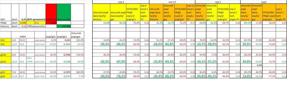

kudlaty69 31.01.2017 13:12 Zgłoś naruszenie Udostępnij Napisano 31 Stycznia 2017 (edytowane) Ja troszkę z innej beczki - tj kosztowo jak zasilać bufor. Załaczam tabelkę kosztową; Cena gazu 0,25 prądu(g11) 0,54 drewna 0,12 za kwh. Dalej to rozważania i przeliczenia kosztowe porównawcze tych czynników także przy zastosowaniu pc do grzania wody. Może komuś się przyda - jakby jakieś błędy do walcie. Juz poprawione - inne były opłaty przesyłowe Ta tabela powyżej aktualna - PC widać bardzo opłacalna Edytowane 1 Lutego 2017 przez kudlaty69 Cytuj Odnośnik do komentarza Udostępnij na innych stronach Więcej opcji udostępniania

mac_612 31.01.2017 13:34 Zgłoś naruszenie Udostępnij Napisano 31 Stycznia 2017 Prąd w drugiej taryfie kosztuje mniej jak 0,3 pln za kWhDla pompy ciepła korzystniej grzać cały bufor do 45-50oC - w tym wypadku nie warto grzać warstwowo tylko w całym zbiorniku utrzymywać mniej więcej równą w miarę niską temperaturę. Cytuj Odnośnik do komentarza Udostępnij na innych stronach Więcej opcji udostępniania

kudlaty69 31.01.2017 16:14 Zgłoś naruszenie Udostępnij Napisano 31 Stycznia 2017 (edytowane) Prąd w drugiej taryfie kosztuje mniej jak 0,3 pln za kWh Dla pompy ciepła korzystniej grzać cały bufor do 45-50oC - w tym wypadku nie warto grzać warstwowo tylko w całym zbiorniku utrzymywać mniej więcej równą w miarę niską temperaturę. Ja mam operatora Energa i cena 2 taryfy G12 jest 0,46971=0,2247(sam tani prąd)+0,2296(opłata sieciowa zmienna)+0,0129(opłata jakociowa)+0,00251(opłata OZE). Penie niedługo dojdą ukryte opłaty na pis, rydzyka i hgw. Edytowane 31 Stycznia 2017 przez kudlaty69 Cytuj Odnośnik do komentarza Udostępnij na innych stronach Więcej opcji udostępniania

Okta 31.01.2017 19:14 Zgłoś naruszenie Udostępnij Napisano 31 Stycznia 2017 (edytowane) Prąd w drugiej taryfie kosztuje mniej jak 0,3 pln za kWh .... Nie u mnie.. Sprawdzałem wszystkie możliwości i podsumowując u mnie na złączu minimum to 46gr w nocnej ....więc chyba taniej wyjdzie ESBE, którego polecił mac_612. Tylko z tego co widzę to ciężko go dostać.... Nie przesadzaj VTC300 albo VTC500 to są serie. Wchodzisz na stronę http://www.esbe.eu/pl/pl-pl tam wyszukujesz dokładny kod i na allegro etc. za dwa dni masz u siebie. ...Jak zasilasz je z inwertera to zawsze przykładasz na nie takie samo napięcie i zawsze grzeją TAK SAMO. ... Niestety nie do końca bo inwerter zapodaje napięcie takie aby było jak najsprawniej dla parametrów na które został zaprojektowany ale niestety nie może wytworzyć przy danym napięciu prądu obciążenia większego niż dostarczana mu moc do przetworzenia. Jego moc spada wraz ze zmiejszającym się napięciem z PV dostarczanym czyli tak długo jak da radę będzie starł się utrzymać napięcie ale minimalny spadek napięcia stałego zasilania spowoduje,że minimalnie spadnie napięcie zasilania grzałek a tam przecież zalezność jest U2/R. Daje to taki efekt, że przy spadającej mozy zasilania z PV do inwertera zmniejsza on minimalnie zasilanie grzałek zmniejszając w kwadracie prąd czyli zmniejszając moc wydzielaną na grzałkach w kwadracie. Mówicie - że woda stojąca w buforze jest dobra ? że im mniej przepływa tym lepiej ? tak rozumieć zalety uwarstwienia ? I tak i nie. Stojąca jak dla porównania chciałbyś podać strumień 10m3/h ale jak to jest strumień 1m3/h wpływający podczas ładowania i są wykonane króćce 2" które spowaqlniają wypływ/wpływ wody to TAK. ...Poza szybszym dostępem do ciepłej wody, uzyskujemy dostęp do gorącej wody i zapominamy o konieczności przełączania grzałek w okresie lato/zima. ... TAK. Jeśłi stale podtrzymujemy tę warstewkę ciepłej/gorącej wody to nie ma co "uzyskiwać" bo stale jest ...a dodatkowo spisują się lepiej w takich sytuacjach jak opisałem... Na czym polega to "lepiej"? Nie to abym polemizował ale może poza mną inni skorzystają pozdro Edytowane 31 Stycznia 2017 przez Okta Cytuj Odnośnik do komentarza Udostępnij na innych stronach Więcej opcji udostępniania
mac_612 31.01.2017 19:30 Zgłoś naruszenie Udostępnij Napisano 31 Stycznia 2017 Z ostatniej faktury tania taryfa 0,28 a droga 0,7 z hakiem.... Chyba, że źle liczę. Kiedyś Okta debatowaliśmy na temat "rezerwy" CWU ... Na ostatnich stronach była już prowadzona polemika na temat montażu grzałek. Ja opisałem jak zrobić to korzystniej. To "wolny" kraj, każdy wybierze co uważa za lepsze dla niego. Cytuj Odnośnik do komentarza Udostępnij na innych stronach Więcej opcji udostępniania
tomno 31.01.2017 20:47 Zgłoś naruszenie Udostępnij Napisano 31 Stycznia 2017 (edytowane) U siebie zmieniłem na G13 (nie wszędzie taka jest) i dlatego jako awaryjne źródło ciepła chcę podłączyć grzałki, tylko muszę jeszcze przydział mocy zwiększyć i zmienić na 3f zima:najtaniej jest 21-7 i 13-16 (13 godz/dobę) + cała sobota, niedziela i dni ustawowo wolne od pracy 0,27zł/kWhśrednia 7 - 13 0,50 zł/kWh (6 godz/dobę)najdrożej 16 - 21 0,79 zł/kWh (5 godz /dobę) w lecie tzn: 1 IV - 30 IXnajtaniej jest 21-7 i 13-19 (15 godz/dobę) + cała sobota, niedziela i dni ustawowo wolne od pracy 0,27zł/kWhśrednia 7 - 13 0,50 zł/kWh (6 godz/dobę)najdrożej 19 - 22 0,79 zł/kWh (3 godz /dobę) W te ceny wliczone są wszystkie opłaty związane ze zużyciem prądu tzn. cena energii elektrycznej, opłaty dystr. zmiennej i OZE. Natomiast nie wliczone są opłaty stałe nie związane z ilością pobranej energii: abonament, opłata handlowa, opłata dystr. stała. Edytowane 31 Stycznia 2017 przez tomno Cytuj Odnośnik do komentarza Udostępnij na innych stronach Więcej opcji udostępniania

kudlaty69 01.02.2017 10:55 Zgłoś naruszenie Udostępnij Napisano 1 Lutego 2017 Mieliście rację z tymi taryfami - inne były stawki przesyłowe w nocnej taryfie załącznik już podmieniony - koszt 1kwh w taniej od 0,27 do 0,31 zł w pomorskim[ATTACH=CONFIG]380332[/ATTACH] Cytuj Odnośnik do komentarza Udostępnij na innych stronach Więcej opcji udostępniania
