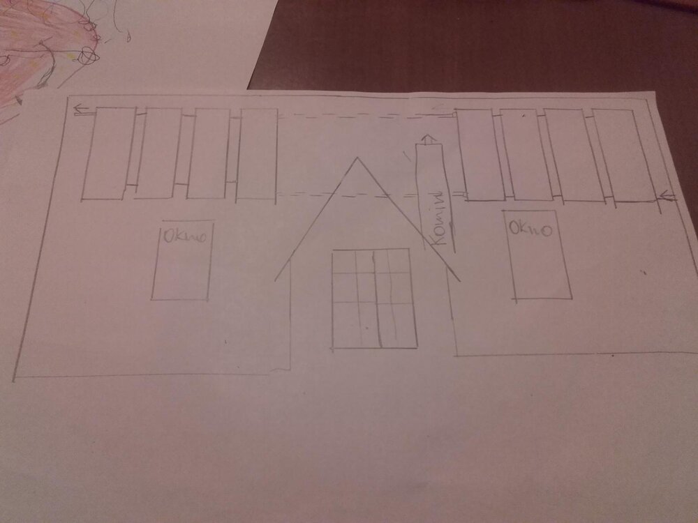

romano78 03.02.2017 21:38 Zgłoś naruszenie Udostępnij Napisano 3 Lutego 2017 (edytowane) Zastanawiam się jak prawidłowo pospinac kolektory aby przepływ był w miarę równomierny opcje są dwie bo konstrukcja dachu mi na wiele nie pozwala i skłaniam sie bardziej ku tej gdzie kolektory sa po prawej strone dachu. Edytowane 3 Lutego 2017 przez romano78 Cytuj Odnośnik do komentarza Udostępnij na innych stronach Więcej opcji udostępniania
adam_mk 03.02.2017 22:17 Autor Zgłoś naruszenie Udostępnij Napisano 3 Lutego 2017 Obejrzyj sobie zawory zwrotne klapowe.Daj kolektory jak na rys 1Trudno spychacz na tę mansardę napościć. Adam M. Cytuj Odnośnik do komentarza Udostępnij na innych stronach Więcej opcji udostępniania
romano78 04.02.2017 00:02 Zgłoś naruszenie Udostępnij Napisano 4 Lutego 2017 Obejrzyj sobie zawory zwrotne klapowe. Daj kolektory jak na rys 1 Trudno spychacz na tę mansardę napościć. Adam M. Jesli chodzi o śnieg to rzeczywiscie opcja numer 1 jest lepsza ale przy opcji numer dwa nie musze dorabiac kilkunastu metrów instalacji bo wykorzystałbym zasilanie kolektorów od obecnego kolektora a wyjscie z kolektorów wpiąłbym w rurke ktora jest na strychu obok komina i miałbym tylko jedno przebicie z rurką przez dach i ze dwa metry trza by dołożyc miedzi A przy opcji nr. 1 muszę zejsć od jednej cześci 4 kolektorów z zasilaniem i powrotem pod dach i wyjsc po drugiej stronie w sumie dodatkowych 6 dziur na rurki w dachu i pewnie ze 20 mb.dodatkowej instalacji. A z tym zaworem klapkowym to było do mnie bo nie wiem o co chodzi? Cytuj Odnośnik do komentarza Udostępnij na innych stronach Więcej opcji udostępniania
