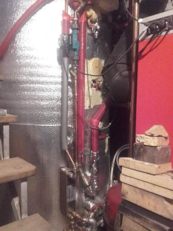

adam_mk 18.02.2017 17:33 Autor Zgłoś naruszenie Udostępnij Napisano 18 Lutego 2017 Na tej fotce widać, że da się łatwiej i lepiej. Adam M. Cytuj Odnośnik do komentarza https://forum.murator.pl/topic/68538-jak-quottoquot-si%C4%99-robi-czyli-bufor-ciep%C5%82a/page/718/#findComment-7299661 Udostępnij na innych stronach Więcej opcji udostępniania
