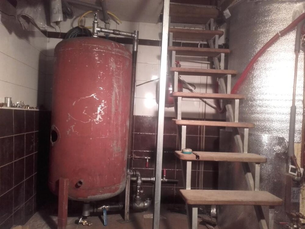

romano78 23.03.2018 21:15 Zgłoś naruszenie Udostępnij Napisano 23 Marca 2018 Mam nadzieję że wiesz ze w takim układzie bufor nie będzie ładował sie warstwowo a cały zład będzie miał jednakową temperaturę Jesteś tego pewien? Cytuj Odnośnik do komentarza https://forum.murator.pl/topic/68538-jak-quottoquot-si%C4%99-robi-czyli-bufor-ciep%C5%82a/page/765/#findComment-7510578 Udostępnij na innych stronach Więcej opcji udostępniania
tomno 23.03.2018 21:18 Zgłoś naruszenie Udostępnij Napisano 23 Marca 2018 Mam nadzieję że wiesz ze w takim układzie bufor nie będzie ładował sie warstwowo a cały zład będzie miał jednakową temperaturę A to niby dlaczego? Mam podobnie zrobione. Teraz patrze na temp. z 4 punktów pomiarowych: 60, 56, 50, 34. Przed chwilą grzałka się wyłączyła. Cytuj Odnośnik do komentarza https://forum.murator.pl/topic/68538-jak-quottoquot-si%C4%99-robi-czyli-bufor-ciep%C5%82a/page/765/#findComment-7510580 Udostępnij na innych stronach Więcej opcji udostępniania
romano78 23.03.2018 22:36 Zgłoś naruszenie Udostępnij Napisano 23 Marca 2018 A to niby dlaczego? Mam podobnie zrobione. Teraz patrze na temp. z 4 punktów pomiarowych: 60, 56, 50, 34. Przed chwilą grzałka się wyłączyła. Masz trochę inaczej myślę ze zaworem 2 cal na samym dole będę mógł przydlawic i skierować ciepłą wodę prosto na górę bufora Cytuj Odnośnik do komentarza https://forum.murator.pl/topic/68538-jak-quottoquot-si%C4%99-robi-czyli-bufor-ciep%C5%82a/page/765/#findComment-7510603 Udostępnij na innych stronach Więcej opcji udostępniania
tomno 23.03.2018 23:08 Zgłoś naruszenie Udostępnij Napisano 23 Marca 2018 Zamiast zaworu zastosuj zasuwę np. http://allegro.pl/zasuwa-przelotowa-mosiezna-do-wody-dn50-2-cale-i7223820243.html Cytuj Odnośnik do komentarza https://forum.murator.pl/topic/68538-jak-quottoquot-si%C4%99-robi-czyli-bufor-ciep%C5%82a/page/765/#findComment-7510616 Udostępnij na innych stronach Więcej opcji udostępniania
romano78 23.03.2018 23:23 Zgłoś naruszenie Udostępnij Napisano 23 Marca 2018 (edytowane) Zamiast zaworu zastosuj zasuwę np. http://allegro.pl/zasuwa-przelotowa-mosiezna-do-wody-dn50-2-cale-i7223820243.html Kulowym też da radę już wszystko poskrecane woda z bufora nr.1 spuszczona bufor drugi spięty z pierwszym do bufora nr 1 wlalem spowrotem tę samą wodę i teraz czekam na deszcz. Edytowane 23 Marca 2018 przez romano78 Cytuj Odnośnik do komentarza https://forum.murator.pl/topic/68538-jak-quottoquot-si%C4%99-robi-czyli-bufor-ciep%C5%82a/page/765/#findComment-7510620 Udostępnij na innych stronach Więcej opcji udostępniania

rjarek 24.03.2018 08:48 Zgłoś naruszenie Udostępnij Napisano 24 Marca 2018 (edytowane) Jesteś tego pewien? U mnie układ jest podobny , nawet zrobiłem "drabinkę " , nie mam jednak zaworu dławiącego ( nie zdał by egzaminu ) , grzałka zasilana z fotowoltaiki , a więc moc na grzałce taka jak świeci słońce , zbiornik grzeje się absolutnie bez warstwowo , rozładowuje się warstwowo . Po prawie 3 latach użytkowania brak warstwowego ładowania absolutnie nie przeszkadza , latem 500 l nagrzewa sie do 95 st . Edytowane 24 Marca 2018 przez rjarek Cytuj Odnośnik do komentarza https://forum.murator.pl/topic/68538-jak-quottoquot-si%C4%99-robi-czyli-bufor-ciep%C5%82a/page/765/#findComment-7510677 Udostępnij na innych stronach Więcej opcji udostępniania
tomno 24.03.2018 09:09 Zgłoś naruszenie Udostępnij Napisano 24 Marca 2018 (edytowane) ...Sterowanie zaworami trojdroznymi czy jakoś tak aby po osiągnięciu celcjuszy nastąpiło przekierowanie by ładował się bufor. ... Na innym forum znalazłem schemat który powinien się u ciebie sprawdzić i działa bez zaworu rozdzielającego. Co do pojemności to moim zdaniem patrz w kierunku 800l. U mnie układ jest podobny , nawet zrobiłem "drabinkę " , nie mam jednak zaworu dławiącego ( nie zdał by egzaminu ) ... Może właśnie przez drabinkę nie ładuje się warstwowo lub przepływ wody (duża średnica rur) w stosunku do mocy grzałek jest na tyle duży, że ładuje się całość bez rozkładu warstwowego. Edytowane 24 Marca 2018 przez tomno Cytuj Odnośnik do komentarza https://forum.murator.pl/topic/68538-jak-quottoquot-si%C4%99-robi-czyli-bufor-ciep%C5%82a/page/765/#findComment-7510681 Udostępnij na innych stronach Więcej opcji udostępniania

rjarek 24.03.2018 09:23 Zgłoś naruszenie Udostępnij Napisano 24 Marca 2018 Drabinkę przerabiałem na wiele sposobów , nawet było bez drabinki efekt ten sam , a tak jak pisałem przy grzałce zasilanej ogniwami pv nie da ustawić sie dławienia i nie myślę już o tym to mi wcale nie przeszkadza . Cytuj Odnośnik do komentarza https://forum.murator.pl/topic/68538-jak-quottoquot-si%C4%99-robi-czyli-bufor-ciep%C5%82a/page/765/#findComment-7510685 Udostępnij na innych stronach Więcej opcji udostępniania
romano78 24.03.2018 10:14 Zgłoś naruszenie Udostępnij Napisano 24 Marca 2018 U mnie układ jest podobny , nawet zrobiłem "drabinkę " , nie mam jednak zaworu dławiącego ( nie zdał by egzaminu ) , grzałka zasilana z fotowoltaiki , a więc moc na grzałce taka jak świeci słońce , zbiornik grzeje się absolutnie bez warstwowo , rozładowuje się warstwowo . Po prawie 3 latach użytkowania brak warstwowego ładowania absolutnie nie przeszkadza , latem 500 l nagrzewa sie do 95 st .[ATTACH=CONFIG]409869[/ATTACH] A tą drabinke miałeś od początku czy dorabiales później bo to chyba ona jest powodem a grzalke jakiej masz mocy bo jeśli słaba a dodatkowo nie ma jak zdlawic grawitacji to tak będzie grzalo. Cytuj Odnośnik do komentarza https://forum.murator.pl/topic/68538-jak-quottoquot-si%C4%99-robi-czyli-bufor-ciep%C5%82a/page/765/#findComment-7510695 Udostępnij na innych stronach Więcej opcji udostępniania

rjarek 24.03.2018 20:28 Zgłoś naruszenie Udostępnij Napisano 24 Marca 2018 rozwazałes termostat od samoochodu? Grzałka ma nominalnie 2 kW ale pisałem ze z paneli idzie wiec moc waha się w zależności i od tego ile panele dadzą , , Z termostatem myślałem , ale zaprzestałem nie ma znaczenia jak sie to ładuje moc włożona w bufor to moc włożona , i czy bufor ma 50 st czy 95 to i tak z kranu więcej jak 50 nie poleci ( na cwu zawór mieszający ustawiony na ok 50 ) Cytuj Odnośnik do komentarza https://forum.murator.pl/topic/68538-jak-quottoquot-si%C4%99-robi-czyli-bufor-ciep%C5%82a/page/765/#findComment-7510907 Udostępnij na innych stronach Więcej opcji udostępniania

romano78 24.03.2018 20:50 Zgłoś naruszenie Udostępnij Napisano 24 Marca 2018 Grzałka ma nominalnie 2 kW ale pisałem ze z paneli idzie wiec moc waha się w zależności i od tego ile panele dadzą , , Z termostatem myślałem , ale zaprzestałem nie ma znaczenia jak sie to ładuje moc włożona w bufor to moc włożona , i czy bufor ma 50 st czy 95 to i tak z kranu więcej jak 50 nie poleci ( na cwu zawór mieszający ustawiony na ok 50 ) Znaczenie to może mieć jeśli potrzeba nagle cieplej wody i mamy tam wezownice cwu której większą część mamy na szczycie w tym przypadku lepiej jest poddawać od razu na szczyt. Cytuj Odnośnik do komentarza https://forum.murator.pl/topic/68538-jak-quottoquot-si%C4%99-robi-czyli-bufor-ciep%C5%82a/page/765/#findComment-7510923 Udostępnij na innych stronach Więcej opcji udostępniania

rjarek 24.03.2018 21:03 Zgłoś naruszenie Udostępnij Napisano 24 Marca 2018 Znaczenie to może mieć jeśli potrzeba nagle cieplej wody i mamy tam wezownice cwu której większą część mamy na szczycie w tym przypadku lepiej jest poddawać od razu na szczyt. nagle to z paneli pv się nie nagrzeje , nagle to z kotła co można nagrzać bufor Cytuj Odnośnik do komentarza https://forum.murator.pl/topic/68538-jak-quottoquot-si%C4%99-robi-czyli-bufor-ciep%C5%82a/page/765/#findComment-7510938 Udostępnij na innych stronach Więcej opcji udostępniania
rjarek 24.03.2018 21:13 Zgłoś naruszenie Udostępnij Napisano 24 Marca 2018 Mam już swoją teorię a raczej doświadczenie na ten temat i wiem że nie ma co walczyć w takim przypadku o ładowanie warstwowe , bo to nie ma sensu . ilość energii jaką trzeba włożyć w ogrzanie cwu o np 10 st c jest taka sama czy to ogrzewamy z 50 st w całym buforze czy z 80 st w górnej części bufora . Cytuj Odnośnik do komentarza https://forum.murator.pl/topic/68538-jak-quottoquot-si%C4%99-robi-czyli-bufor-ciep%C5%82a/page/765/#findComment-7510947 Udostępnij na innych stronach Więcej opcji udostępniania
