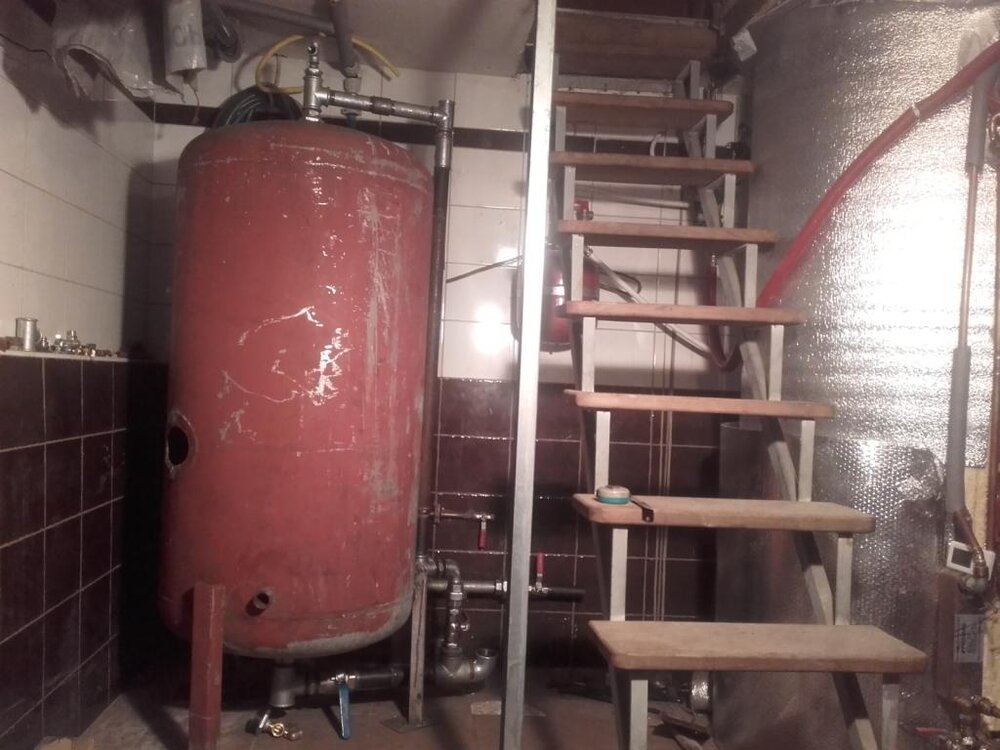

rjarek 24.03.2018 08:48 Zgłoś naruszenie Udostępnij Napisano 24 Marca 2018 (edytowane) Jesteś tego pewien? U mnie układ jest podobny , nawet zrobiłem "drabinkę " , nie mam jednak zaworu dławiącego ( nie zdał by egzaminu ) , grzałka zasilana z fotowoltaiki , a więc moc na grzałce taka jak świeci słońce , zbiornik grzeje się absolutnie bez warstwowo , rozładowuje się warstwowo . Po prawie 3 latach użytkowania brak warstwowego ładowania absolutnie nie przeszkadza , latem 500 l nagrzewa sie do 95 st . Edytowane 24 Marca 2018 przez rjarek Cytuj Odnośnik do komentarza Udostępnij na innych stronach Więcej opcji udostępniania

romano78 24.03.2018 10:14 Zgłoś naruszenie Udostępnij Napisano 24 Marca 2018 U mnie układ jest podobny , nawet zrobiłem "drabinkę " , nie mam jednak zaworu dławiącego ( nie zdał by egzaminu ) , grzałka zasilana z fotowoltaiki , a więc moc na grzałce taka jak świeci słońce , zbiornik grzeje się absolutnie bez warstwowo , rozładowuje się warstwowo . Po prawie 3 latach użytkowania brak warstwowego ładowania absolutnie nie przeszkadza , latem 500 l nagrzewa sie do 95 st .[ATTACH=CONFIG]409869[/ATTACH] A tą drabinke miałeś od początku czy dorabiales później bo to chyba ona jest powodem a grzalke jakiej masz mocy bo jeśli słaba a dodatkowo nie ma jak zdlawic grawitacji to tak będzie grzalo. Cytuj Odnośnik do komentarza Udostępnij na innych stronach Więcej opcji udostępniania

rjarek 24.03.2018 20:28 Zgłoś naruszenie Udostępnij Napisano 24 Marca 2018 rozwazałes termostat od samoochodu? Grzałka ma nominalnie 2 kW ale pisałem ze z paneli idzie wiec moc waha się w zależności i od tego ile panele dadzą , , Z termostatem myślałem , ale zaprzestałem nie ma znaczenia jak sie to ładuje moc włożona w bufor to moc włożona , i czy bufor ma 50 st czy 95 to i tak z kranu więcej jak 50 nie poleci ( na cwu zawór mieszający ustawiony na ok 50 ) Cytuj Odnośnik do komentarza Udostępnij na innych stronach Więcej opcji udostępniania
