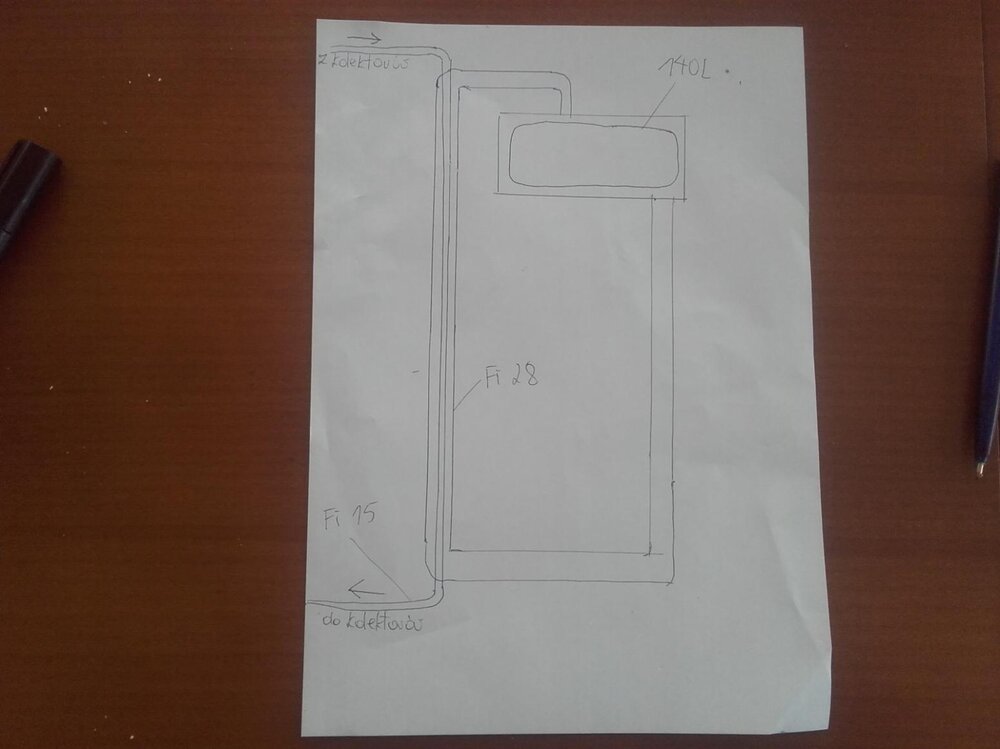

sieno26 12.04.2018 17:59 Zgłoś naruszenie Udostępnij Napisano 12 Kwietnia 2018 A gwinty 3/4 gz maja duzy wplyw/opór dla grawitacji? Cytuj Odnośnik do komentarza https://forum.murator.pl/topic/68538-jak-quottoquot-si%C4%99-robi-czyli-bufor-ciep%C5%82a/page/769/#findComment-7519752 Udostępnij na innych stronach Więcej opcji udostępniania
neokuba22 12.04.2018 18:54 Zgłoś naruszenie Udostępnij Napisano 12 Kwietnia 2018 Im mniej płyt tym lepiej najlepiej jeśli wymienik jest chudy a wysoki przy dużej ilości płyt przy małych przeplywach nie ma pewności czy woda przepływa równomiernie między płytami fizyka zadziala, przepływy beda podobne, i nizszy (wiecej płyt) tym lepiej dogrzejesz dół bufora, pod warunkiem, ze zamontujesz go przy dnie Cytuj Odnośnik do komentarza https://forum.murator.pl/topic/68538-jak-quottoquot-si%C4%99-robi-czyli-bufor-ciep%C5%82a/page/769/#findComment-7519770 Udostępnij na innych stronach Więcej opcji udostępniania
romano78 12.04.2018 19:25 Zgłoś naruszenie Udostępnij Napisano 12 Kwietnia 2018 (edytowane) fizyka zadziala, przepływy beda podobne, i nizszy (wiecej płyt) tym lepiej dogrzejesz dół bufora, pod warunkiem, ze zamontujesz go przy dnie No wlasnie fizyka te wymieniki sa przystosowane do duzych przeplywow kilkanascie razy wiekszych a na grawitacji przeplyw jest tak mizerny ze woda plynie przez dwie skrajne plyty ja chyba bede szukak wymiennika ktory ma dwa krocce ztylu .poza tym to zależy ile litrów w buforze ile kolektorow jeśli kolektory niedowymiarowane w stosunku do bufora to i tak tego dołu nie zagrzeje nawet niskim wymiennikiem bo kolektory nie będą miały na tyle mocy. Ale i tak nie ma takich wymienników jaki bym chciał najwyższe do tego celu to ok. 300/70/50mm 12plyt powierzchnia wymiany ok 0,6m2 ok.200-300zl na allegro. Edytowane 12 Kwietnia 2018 przez romano78 Cytuj Odnośnik do komentarza https://forum.murator.pl/topic/68538-jak-quottoquot-si%C4%99-robi-czyli-bufor-ciep%C5%82a/page/769/#findComment-7519791 Udostępnij na innych stronach Więcej opcji udostępniania

neokuba22 13.04.2018 05:39 Zgłoś naruszenie Udostępnij Napisano 13 Kwietnia 2018 No wlasnie fizyka te wymieniki sa przystosowane do duzych przeplywow kilkanascie razy wiekszych a na grawitacji przeplyw jest tak mizerny ze woda plynie przez dwie skrajne plyty ja chyba bede szukak wymiennika ktory ma dwa krocce ztylu .poza tym to zależy ile litrów w buforze ile kolektorow jeśli kolektory niedowymiarowane w stosunku do bufora to i tak tego dołu nie zagrzeje nawet niskim wymiennikiem bo kolektory nie będą miały na tyle mocy. Ale i tak nie ma takich wymienników jaki bym chciał najwyższe do tego celu to ok. 300/70/50mm 12plyt powierzchnia wymiany ok 0,6m2 ok.200-300zl na allegro. dlatego bierzesz wiekszy i działa, grawitacyjnie nie ma prawa przeplywac przez 2 plyty . Uzywam 40 plytowego 52 wys i nie narzekam od 1,5 roku Cytuj Odnośnik do komentarza https://forum.murator.pl/topic/68538-jak-quottoquot-si%C4%99-robi-czyli-bufor-ciep%C5%82a/page/769/#findComment-7519910 Udostępnij na innych stronach Więcej opcji udostępniania
