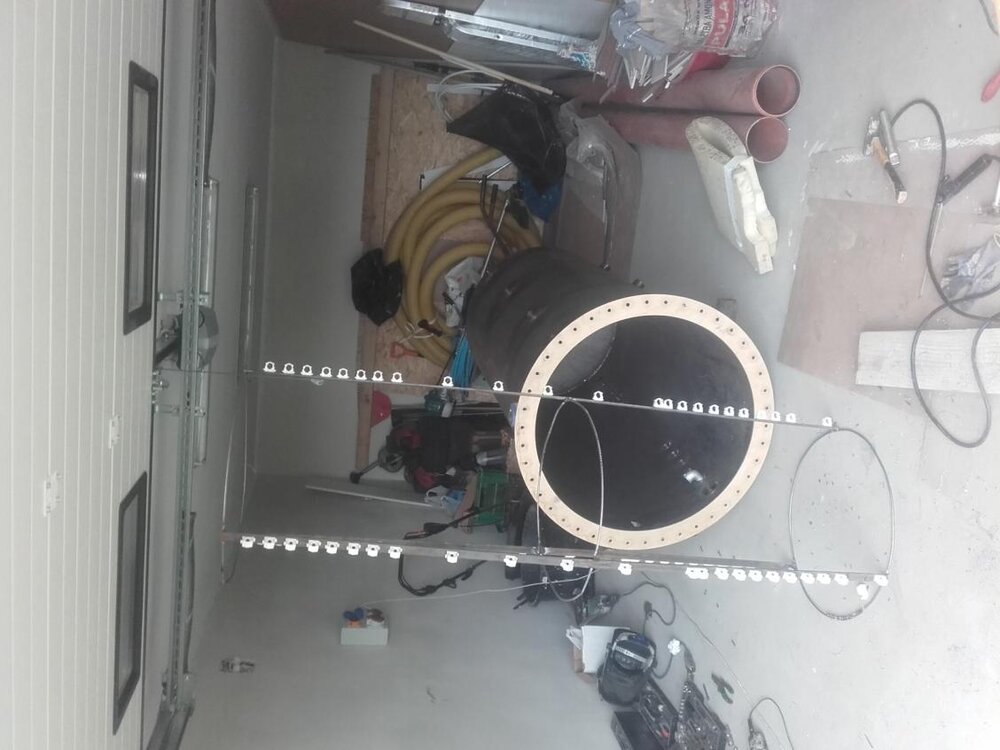

romano78 26.08.2018 11:01 Zgłoś naruszenie Udostępnij Napisano 26 Sierpnia 2018 Ja będę mocowal do plastikowych uchwytów które służą do mocowania miedzi czy plastikowych rurek stosowanych do kabli elektrycznych.uchwyty będę przykrecal do trzech plaskownikow postawionych w pionie. Cytuj Odnośnik do komentarza Udostępnij na innych stronach Więcej opcji udostępniania
Silton 26.08.2018 11:16 Zgłoś naruszenie Udostępnij Napisano 26 Sierpnia 2018 @romano78 też o tym myślałem ale mam obawę ile lat wytrzyma plastik zanurzony w wodzie w temperaturze 90°C? Wiadomo że po roku się nie rozleci ale za 5 lub 10 lat? Cytuj Odnośnik do komentarza Udostępnij na innych stronach Więcej opcji udostępniania
romano78 26.08.2018 11:31 Zgłoś naruszenie Udostępnij Napisano 26 Sierpnia 2018 @romano78 też o tym myślałem ale mam obawę ile lat wytrzyma plastik zanurzony w wodzie w temperaturze 90°C? Wiadomo że po roku się nie rozleci ale za 5 lub 10 lat? Możesz dodatkowo jeszcze powiazac kablami miedzianymi w otulinie mnie głównie chodzi o łatwość montażu tym bardziej ze w trzech miejscach między zwojami będą grzalki elektryczne. Cytuj Odnośnik do komentarza Udostępnij na innych stronach Więcej opcji udostępniania
