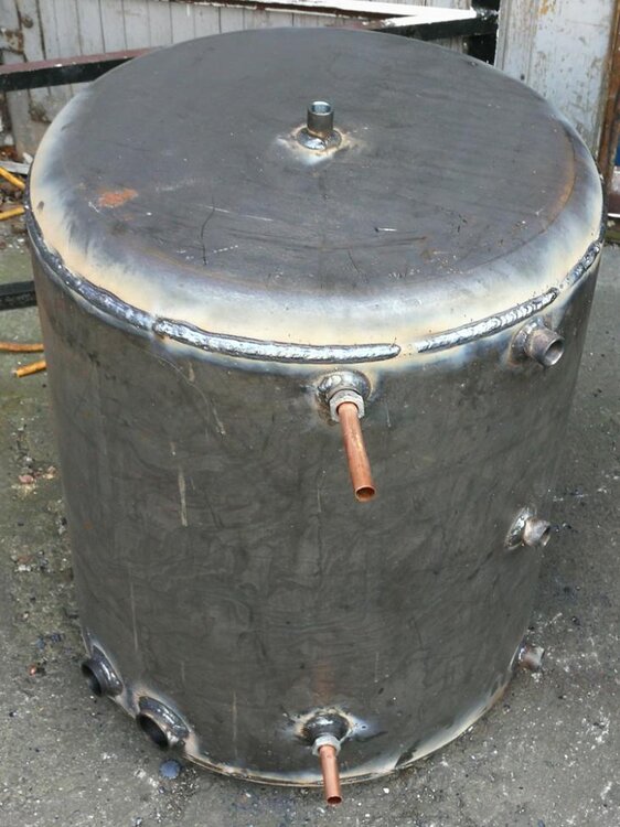

Może to nie bufor, a bojler, ale i tak pokażę ;) W ramach walki z nudą zrobiłem "baniaczek" około 190l z wężownicą 25 m fi 18.
Na dole będą wkręcone 2 grzałki z termostatem 1,5 oraz 2 kW. Miałem początkowo w planach zrobić lejek, aby grzał od góry, jednak jakoś nie wyrobiłem się z miejscem i zrezygnowałem z takiego rozwiązania.
Jako, że od zeszłego roku grzeję "klimą", to bufor stoi w piwnicy zimny, jednak fajnie byłoby mieć ciepłą podłogę w łazience. Pomyślałem więc, że może wystarczy ciepła w tym bojlerze również na podgrzanie podłogi. Dlatego wspawałem mufy 3/4' i może podłączę do tego pompę obiegową (dół i środek) i włączę w obieg CO (tylko na podłogę w łazience, grzejniki będą zakręcone).
