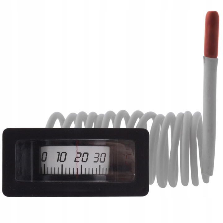

LukaszP66 15.01.2020 18:59 Zgłoś naruszenie Udostępnij Napisano 15 Stycznia 2020 Nie wystarczy. U góry 99 stopnie na dole 25. Bufor naładowany w 10% czy 90%.? Ładować kocioł do pełna czy moze za chwilę będzie chmurka. Do tego zmierzałem,dobrze by było jak by się ,,konstruktor'' wypowiedział. Cytuj Odnośnik do komentarza https://forum.murator.pl/topic/68538-jak-quottoquot-si%C4%99-robi-czyli-bufor-ciep%C5%82a/page/838/#findComment-7762491 Udostępnij na innych stronach Więcej opcji udostępniania
Gość mtdeusz 15.01.2020 19:24 Zgłoś naruszenie Udostępnij Napisano 15 Stycznia 2020 Nie wystarczy. U góry 99 stopnie na dole 25. Bufor naładowany w 10% czy 90%.? Ładować kocioł do pełna czy moze za chwilę będzie chmurka. Czytaj ze zrozumieniem przecież pisze jeden termometr na górze bufora drugi termometr na dole bufora jak na obu będzie 99 stopni to znaczy, że bufor naładowany. Cytuj Odnośnik do komentarza https://forum.murator.pl/topic/68538-jak-quottoquot-si%C4%99-robi-czyli-bufor-ciep%C5%82a/page/838/#findComment-7762507 Udostępnij na innych stronach Więcej opcji udostępniania

mac_612 17.01.2020 21:54 Zgłoś naruszenie Udostępnij Napisano 17 Stycznia 2020 Z dwoma czujnikami temperatury to ma się informację pusty - pełny z trzema czujnikami pusty - pełny, >50%, <50%. Wg mnie dwa to za mało, trzy to minimum, cztery wystarczy, Trzy termometry tego typu wystarczą w zupełności. Praktycznie wieczne I na doatek zasilania nie potrzebują. Po co na siłe wszędzie pchać elektronikę... Cytuj Odnośnik do komentarza https://forum.murator.pl/topic/68538-jak-quottoquot-si%C4%99-robi-czyli-bufor-ciep%C5%82a/page/838/#findComment-7763376 Udostępnij na innych stronach Więcej opcji udostępniania
