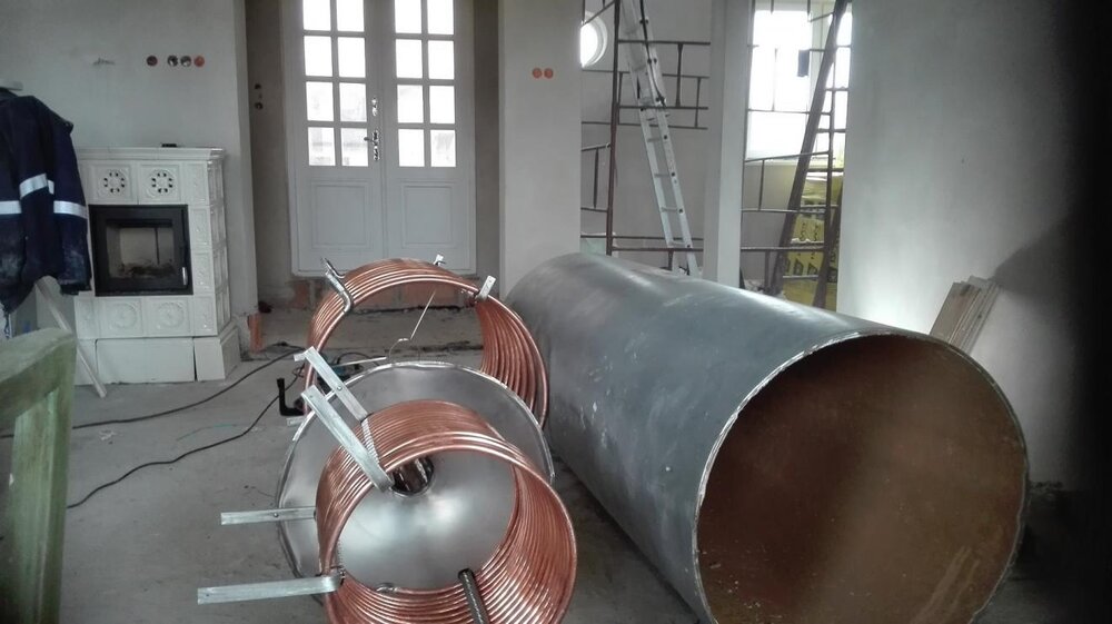

LukaszP66 31.03.2020 22:26 Zgłoś naruszenie Udostępnij Napisano 31 Marca 2020 Cytuj Odnośnik do komentarza Udostępnij na innych stronach Więcej opcji udostępniania
LukaszP66 31.03.2020 22:29 Zgłoś naruszenie Udostępnij Napisano 31 Marca 2020 Udało mi się w końcu coś wkleić ,co za diabelstwo jedno. Cytuj Odnośnik do komentarza Udostępnij na innych stronach Więcej opcji udostępniania
LukaszP66 31.03.2020 22:33 Zgłoś naruszenie Udostępnij Napisano 31 Marca 2020 Cytuj Odnośnik do komentarza Udostępnij na innych stronach Więcej opcji udostępniania
LukaszP66 31.03.2020 22:36 Zgłoś naruszenie Udostępnij Napisano 31 Marca 2020 (edytowane) Wszystko według projektu Adama prócz dolnej wężownicy . No i grzałki którą z racji posadowienia buforu musiałem wpiąć nie pod lejkiem a w połowie wysokości zbiornika . Edytowane 31 Marca 2020 przez LukaszP66 Cytuj Odnośnik do komentarza Udostępnij na innych stronach Więcej opcji udostępniania
