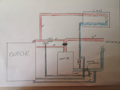

M-Szpon 01.06.2020 17:58 Zgłoś naruszenie Udostępnij Napisano 1 Czerwca 2020 Prosze o opinie tej instalacji Cytuj Odnośnik do komentarza https://forum.murator.pl/topic/68538-jak-quottoquot-si%C4%99-robi-czyli-bufor-ciep%C5%82a/page/849/#findComment-7812304 Udostępnij na innych stronach Więcej opcji udostępniania
M-Szpon 01.06.2020 18:04 Zgłoś naruszenie Udostępnij Napisano 1 Czerwca 2020 Cytuj Odnośnik do komentarza https://forum.murator.pl/topic/68538-jak-quottoquot-si%C4%99-robi-czyli-bufor-ciep%C5%82a/page/849/#findComment-7812305 Udostępnij na innych stronach Więcej opcji udostępniania
gran torino 01.06.2020 20:45 Zgłoś naruszenie Udostępnij Napisano 1 Czerwca 2020 no ciekawy rysunek i co ty chcesz z tym zrobić,bez szans na prawidłowe działanie . Cytuj Odnośnik do komentarza https://forum.murator.pl/topic/68538-jak-quottoquot-si%C4%99-robi-czyli-bufor-ciep%C5%82a/page/849/#findComment-7812367 Udostępnij na innych stronach Więcej opcji udostępniania
M-Szpon 01.06.2020 20:52 Zgłoś naruszenie Udostępnij Napisano 1 Czerwca 2020 Wyjasnij dlaczego albo czy masz jakis schemat z podobna instalacja? Cytuj Odnośnik do komentarza https://forum.murator.pl/topic/68538-jak-quottoquot-si%C4%99-robi-czyli-bufor-ciep%C5%82a/page/849/#findComment-7812370 Udostępnij na innych stronach Więcej opcji udostępniania
gran torino 02.06.2020 09:16 Zgłoś naruszenie Udostępnij Napisano 2 Czerwca 2020 z twojego rysunku wynika ,że powrotu kotła nie będziesz chronić,poza tym ,gdy nie będzie pracowac pompa c.w.u to będzie sciągać z zbiornika c.w.u ,no chyba ,że założysz zawor zwrotny, Cytuj Odnośnik do komentarza https://forum.murator.pl/topic/68538-jak-quottoquot-si%C4%99-robi-czyli-bufor-ciep%C5%82a/page/849/#findComment-7812473 Udostępnij na innych stronach Więcej opcji udostępniania
M-Szpon 02.06.2020 15:10 Zgłoś naruszenie Udostępnij Napisano 2 Czerwca 2020 Czyli dolozenie ochrony powrotu i zaworu pomoze?No mam wizje zeby to chodzilo na grawitacji albo samo cwu w lato Cytuj Odnośnik do komentarza https://forum.murator.pl/topic/68538-jak-quottoquot-si%C4%99-robi-czyli-bufor-ciep%C5%82a/page/849/#findComment-7812605 Udostępnij na innych stronach Więcej opcji udostępniania
