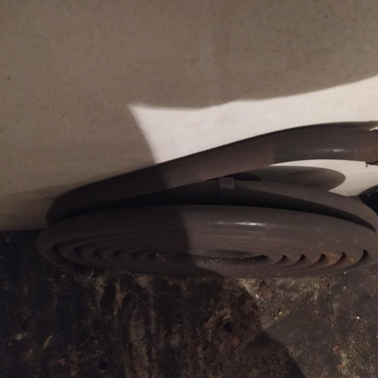

k2ris 22.05.2023 07:52 Zgłoś naruszenie Udostępnij Napisano 22 Maja 2023 Nabyłem drogą kupna (po okazyjnej cenie) takie wężownice. Rura 31x4, powierzchnia w sumie (2 wężownice) 3,6m2 Pytanie czy sprawdzi się w przypadku zastosowania "domowego"? Kolektorów cieczowych nie planuję, jedynie przyszłościowo pompa ciepła. Cytuj Odnośnik do komentarza Udostępnij na innych stronach Więcej opcji udostępniania
adam_mk 22.05.2023 08:50 Autor Zgłoś naruszenie Udostępnij Napisano 22 Maja 2023 Są zbędne przy buforze i pompie ciepła.CO miałyby robić?Solarów nie planujesz. Adam M. Cytuj Odnośnik do komentarza Udostępnij na innych stronach Więcej opcji udostępniania
k2ris 22.05.2023 11:34 Zgłoś naruszenie Udostępnij Napisano 22 Maja 2023 Pierwsza myśl to wymiennik dla czynnika PC (z drugiej strony nie wiem czy to nie za dużo tego żeby to zrobić "tymi ręcami") Jeżeli PC to powietrzna. Będą też grzałki i PV. No i mam dwie wężownice do opchnięcia Cytuj Odnośnik do komentarza Udostępnij na innych stronach Więcej opcji udostępniania
bajcik 22.05.2023 11:46 Zgłoś naruszenie Udostępnij Napisano 22 Maja 2023 @k2ris mam PC na wężownicy solarnej, ale planuję przejść na wodę kotłową. Troche traci na sprawności Dodatkowo, aby zrobić 2 tryby grzania CO +CWU na wężownicy to trzeba by je mieć dwie. Cytuj Odnośnik do komentarza Udostępnij na innych stronach Więcej opcji udostępniania
