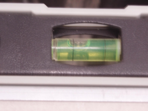

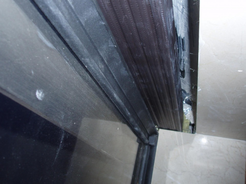

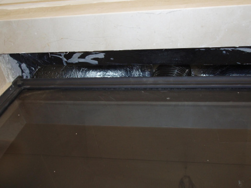

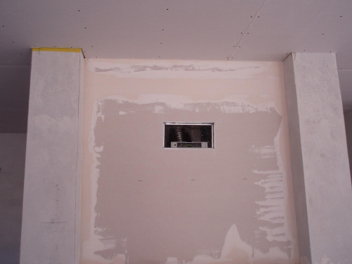

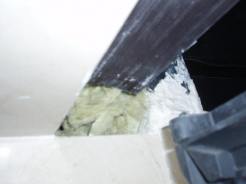

Acent 30.12.2006 13:44 Zgłoś naruszenie Udostępnij Napisano 30 Grudnia 2006 Chciałem się pochwalić jak pewna znana firma kominkarska wykonała mi zabudowę kominka. To co widac na zdjęciach to ramka do kratki wywiewnej ,oraz "czerpnia" powietrza do DGP. Ostatnie zdjęcia to sposób rozwiazania problemu po mojej interwencji. Proszę o wasze uwagi. http://images11.fotosik.pl/3/bf0bdf1077c44f44med.jpg http://images11.fotosik.pl/3/6f56bb78f002568emed.jpg http://images2.fotosik.pl/314/5a24469a8f93ee2fmed.jpg http://images3.fotosik.pl/313/e3e6a0940ba7baabmed.jpg http://images11.fotosik.pl/3/3c6923900730068emed.jpg Cytuj Odnośnik do komentarza https://forum.murator.pl/topic/68557-co-my%C5%9Blicie-o-tak-wykonanym-kominku/ Udostępnij na innych stronach Więcej opcji udostępniania

Forest-Natura 31.12.2006 15:30 Zgłoś naruszenie Udostępnij Napisano 31 Grudnia 2006 Witam.Zamiast tego beznadziejnie wyglądającego kawałka profilu niech Ci założy ładną maskownicę z perforowanej, czarnej blachy.Generalnie robienie "czerpni" do DGP poprzez szparę nad wkładem jest kiepskim pomysłem, bo przy każdym otwarciu drzwiczek może się okazać że podciśnienie powietrza w DGP będzie miało większą wartość niż w przewodzie kominowym i część dymu z wnętrza wkładu będzie "zaciągana" poprzez DGP po całym mieszkaniu. Będzie się to uwidaczniało wokół wylotów (anemostaty lub kratki) powietrza w DGP.Pozdrawiam. Cytuj Odnośnik do komentarza https://forum.murator.pl/topic/68557-co-my%C5%9Blicie-o-tak-wykonanym-kominku/#findComment-1524922 Udostępnij na innych stronach Więcej opcji udostępniania
Acent 01.01.2007 13:38 Autor Zgłoś naruszenie Udostępnij Napisano 1 Stycznia 2007 Witam. Zamiast tego beznadziejnie wyglądającego kawałka profilu niech Ci założy ładną maskownicę z perforowanej, czarnej blachy. Generalnie robienie "czerpni" do DGP poprzez szparę nad wkładem jest kiepskim pomysłem, bo przy każdym otwarciu drzwiczek może się okazać że podciśnienie powietrza w DGP będzie miało większą wartość niż w przewodzie kominowym i część dymu z wnętrza wkładu będzie "zaciągana" poprzez DGP po całym mieszkaniu. Będzie się to uwidaczniało wokół wylotów (anemostaty lub kratki) powietrza w DGP. Pozdrawiam. Dzięki Forest.Czym pomalować stalowy płaskownik.Jakiej farby do tego używacie.Mam tez możliwosc zamówienia kratki kominkowej z ramką na indywidualny wymiar.(200 zł). Sprawdzi się czy pognie sie od temperatury w sąsiedztwie wkładu? Cytuj Odnośnik do komentarza https://forum.murator.pl/topic/68557-co-my%C5%9Blicie-o-tak-wykonanym-kominku/#findComment-1525648 Udostępnij na innych stronach Więcej opcji udostępniania
Andrzej Wilhelmi 02.01.2007 19:36 Zgłoś naruszenie Udostępnij Napisano 2 Stycznia 2007 Masz niesłoniete folią aluminiową jakieś kawałki wełny szklanej! Będziesz jej pyłki wdychać! Pracownicy tej firmy mają miałkie pojęcie o prawidłowej zabudowie kominka. Pozdrawiam. Cytuj Odnośnik do komentarza https://forum.murator.pl/topic/68557-co-my%C5%9Blicie-o-tak-wykonanym-kominku/#findComment-1527271 Udostępnij na innych stronach Więcej opcji udostępniania
