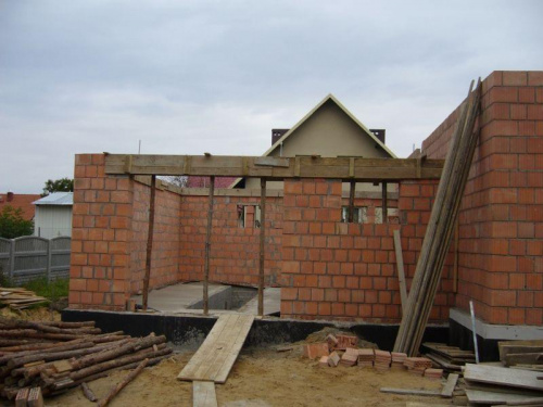

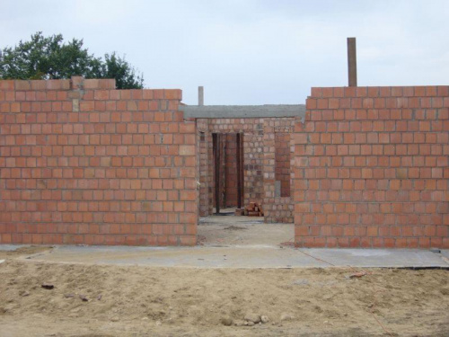

Tomm1927 05.09.2007 07:17 Zgłoś naruszenie Udostępnij Napisano 5 Września 2007 nie mam czasu uzupełnić dziennika budowy (mam ponad 500MB zdjęć do przejrzenia i zweryfikowania), ale my jesteśmy na takim etapie. Coprawda zdjęcia są z 4 września i są już deko nieaktualne.fronthttp://images21.fotosik.pl/402/3330d8b7761413bdmed.jpggarażhttp://images23.fotosik.pl/75/f0325126ab1fcd8bmed.jpgtaras a nad nim będzie balkon o takim samym profilu tylko odpowiednio mniejszyhttp://images21.fotosik.pl/402/fee18660029c8b89med.jpg o to pomieszczenie pod schadami - ktoś mnie prosił o zdjęcia jak wyszło bo obniżyliśmy w nim posadzkę o 4 betonityhttp://images27.fotosik.pl/75/23fc05d0ef0d5958med.jpg Cytuj Odnośnik do komentarza Udostępnij na innych stronach Więcej opcji udostępniania
cbartek 05.09.2007 11:02 Zgłoś naruszenie Udostępnij Napisano 5 Września 2007 Tomm1927 tak patrze na zdjęcia i zastanawiam się jaka masz wysokość kondegnacji bo o ile sie nie pomyliłem to jest aż 15 max-ów.? Strasznie wysoko. Cytuj Odnośnik do komentarza Udostępnij na innych stronach Więcej opcji udostępniania
Tomm1927 05.09.2007 11:17 Zgłoś naruszenie Udostępnij Napisano 5 Września 2007 Tomm1927 tak patrze na zdjęcia i zastanawiam się jaka masz wysokość kondegnacji bo o ile sie nie pomyliłem to jest aż 15 max-ów.? Strasznie wysoko. 15 to połówka - poziom wieńca a 1 jest w zasadzieliczony na izolację poziomą, ocieplenie i wylewkę generalnie pomiędzy sufitem a docelową podłogą będzie ok.2,70m Cytuj Odnośnik do komentarza Udostępnij na innych stronach Więcej opcji udostępniania
