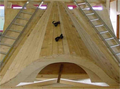

wartownik 25.01.2007 21:28 Zgłoś naruszenie Udostępnij Napisano 25 Stycznia 2007 http://images14.fotosik.pl/65/093867292324be7bmed.jpg Cytuj Odnośnik do komentarza https://forum.murator.pl/topic/69788-wole-oko/#findComment-1572953 Udostępnij na innych stronach Więcej opcji udostępniania

docent56 26.01.2007 11:07 Zgłoś naruszenie Udostępnij Napisano 26 Stycznia 2007 Przedstawiona na zdjęciu wyżej konstrukcja to wole oko opołaci stożkowej bardzo sciśniętej ugóry więc kłopotliwe do ułożenia dachówki.Proponowałbym konstrukcję o połaci walcowej.Za szerokie czoło . Cytuj Odnośnik do komentarza https://forum.murator.pl/topic/69788-wole-oko/#findComment-1573868 Udostępnij na innych stronach Więcej opcji udostępniania
docent56 26.01.2007 11:15 Zgłoś naruszenie Udostępnij Napisano 26 Stycznia 2007 Wole oko to okno więc nie ma uzasadnienia zmniejszanie okna przez promień krzywizny mniejsz niż to wynika z promienia krzywizny wypukłej części połaci wolego oka.Nie jest to ładne. Cytuj Odnośnik do komentarza https://forum.murator.pl/topic/69788-wole-oko/#findComment-1573887 Udostępnij na innych stronach Więcej opcji udostępniania
araman 26.01.2007 12:07 Zgłoś naruszenie Udostępnij Napisano 26 Stycznia 2007 Popieram przedmówcę , U mnie w projekcie też było coś podobnego że okno było małe ale ja zamówiłem takie które wypełnia prawie całą krzywiznę, tylko na samym końcu jest troche scięte bo był mały problem aby zrobić otwierane okno trójkątne.http://www.fotosik.pl/pokaz_obrazek/63a0a2f162c5d7d3.htmlNad oknem jest tylko konstrukcyjna belka -całe okno składa się z 3 skręconych ze sobą części dużej srodkowej i małych boków Cytuj Odnośnik do komentarza https://forum.murator.pl/topic/69788-wole-oko/#findComment-1574011 Udostępnij na innych stronach Więcej opcji udostępniania
docent56 26.01.2007 13:26 Zgłoś naruszenie Udostępnij Napisano 26 Stycznia 2007 Wwolich oczkach właśnie cała sztuka w projektowaniu i wykonaniu konstrukcji polega na maksymalizacji światła okna.Zobacz post drugi. Cytuj Odnośnik do komentarza https://forum.murator.pl/topic/69788-wole-oko/#findComment-1574238 Udostępnij na innych stronach Więcej opcji udostępniania
