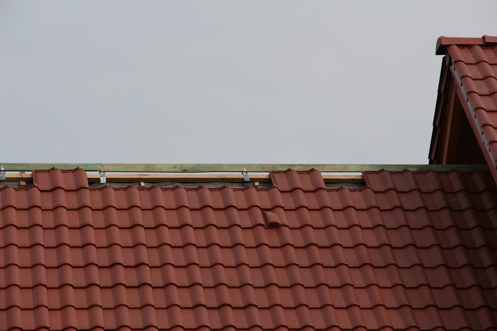

piotrek0m 25.10.2014 17:49 Zgłoś naruszenie Udostępnij Napisano 25 Października 2014 Należy zamontować wsporniki łaty kalenicowej w kalenicy gdzie schodzą się wierzchołki krokwi. Na wspornikach montuje się łatę kalenicową, na niej taśmę pod gąsiory i gąsiory. . Takie zdjęcie obrazujące znalazłem... jako-tako zrobili, gąsiory jeszcze nie odleciały Cytuj Odnośnik do komentarza Udostępnij na innych stronach Więcej opcji udostępniania
