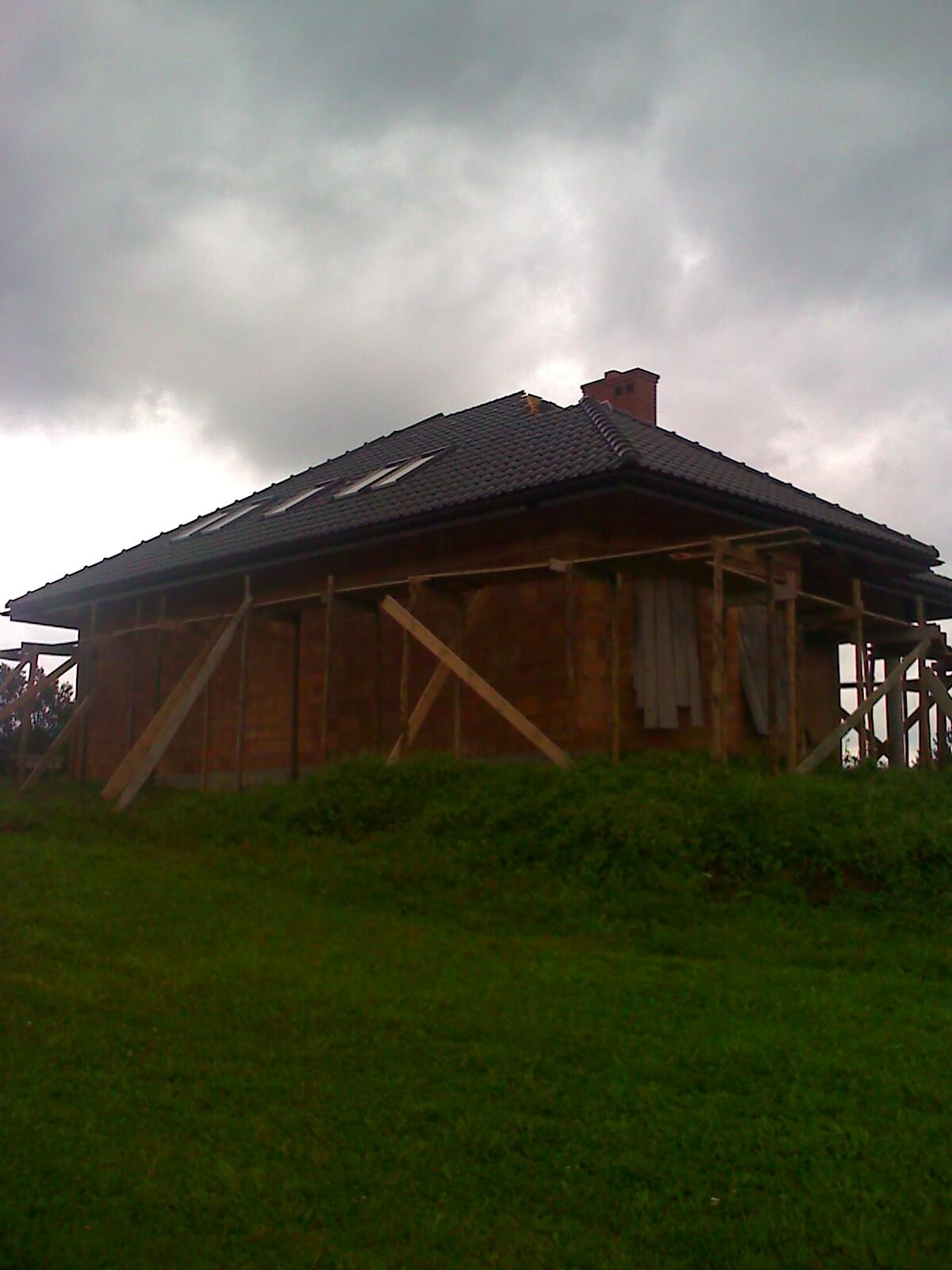

Witam. Jestem tutaj nowy. Razem z moją rodzinka wybraliśmy projekt Arii 2 i jestesmy zadowoleni z tego zameczku hehe jestesmy juz na poziomie lacenia dachu i tu pojawai sie moje zapytanie?? moze ktos madry mi pomoze i odpisze. :roll: Kupilismy do tego dachu dachowke ceramiczna zakladkowa (czarna angoba - renesansowa L15) i teraz nie wiemy czy da się nia pokryć wole oko...niby się da ale moim zdaniem trzeba bedzie po bokach wolego oka zrobic kosze gdyż w przeciwnym razie dachowki sie nie rozciagnie i nie bedzie dalo sie uzlozyc takiego uwypuklenia. Dlatego moje pytanie jest zwłaszcza do pana z tą czarną dachówką na dachu- jak udało się panu pokryć wole oko taką zakładkową dachówką?? Stosowal pan jakies kliny rozszerzające ze te panskie wole oko tak ładnie "płynie" bez zbednego ciecia dachowek?? Najchętniej chciałbym zobaczyc fotki od góry wolego okna zeby widziec dachowke jak jest polozona. Bardzo proszę zeby ktoś na tym forum jeszcze odpisal bo to dla mnie wazne.
wspolczuje jak wyjdzie Ci kosz bo to szpeci dom!!!
Guzik - mój dekarz mówi - wole oczko ułoży ze wszystkiego tylko stosunek wysokości do szerokości musi być odpowiedni. U nas jest z przodu 1:7 a z tyłu od podwórka 1:6 albo 1:6,5 :) i wyszło super. Kończą chyba dopiero w piątek więc może w weekend wstawię fotki gotowego dachu z poprawkami kosmetycznymi i wstawionymi oknami :)
