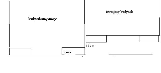

rob8 06.02.2007 21:16 Zgłoś naruszenie Udostępnij Napisano 6 Lutego 2007 Znajomy buduje dom szeregowy przy istniejącym obok budynku. Problem jest tego typu, że ma projekt troszkę inny od tego, który już istnieje. Do tego wszystkiego jest jeszcze spadek terenu w kierunku domu znajomego. Fundament istniejącego budynku jest do głębokości 0,5 m (wiem że to za mało ale tak już jest i nikt tego nie zmieni) Znajomy żeby wszystko wypadło dobrze musiałby mieć dno ławy położone 1,20 m niżej od góry fundamentu sąsiada, fundament wysoki na 0,4 m czyli między końcem ławy znajomego a dnem ławy sąsiada byłoby 30 cm.I to wszystko miałoby miejsce na 2/3 długości istniejącego budynku ponieważ dom kolegi jest wysunięty o 1/3.Czy zrobienie takiego czegoś jest wogóle dopuszczalne??? Grunt w tej okolicy jest spójny (nie są to piaski ani glina). Proszę o pilną odpowiedź osoby, które mają jakieś doświadczenie w tym kierunku. Cytuj Odnośnik do komentarza https://forum.murator.pl/topic/71514-jak-g%C5%82%C4%99boko-mo%C5%BCna-quotpodkopa%C4%87-quotistniej%C4%85cy-fundament/ Udostępnij na innych stronach Więcej opcji udostępniania

rob8 07.02.2007 14:51 Autor Zgłoś naruszenie Udostępnij Napisano 7 Lutego 2007 Tak by to miało wyglądać:http://www.olas.murka.net/lawy.jpg Cytuj Odnośnik do komentarza https://forum.murator.pl/topic/71514-jak-g%C5%82%C4%99boko-mo%C5%BCna-quotpodkopa%C4%87-quotistniej%C4%85cy-fundament/#findComment-1598253 Udostępnij na innych stronach Więcej opcji udostępniania

Geno 07.02.2007 20:08 Zgłoś naruszenie Udostępnij Napisano 7 Lutego 2007 Tak by to miało wyglądać: http://www.olas.murka.net/lawy.jpg Czy kolega koniecznie musi posadawiać na 1,20? Może jest sposobność posadowić jak sąsiad na 0,5 m i więcej obsypać górą a jeśli nie to konstruktor i kilka rozwiązań: a) podbetonowanie ławy sasiada b) ścianka żelbetowa wzdłuż ławy sąsiada, może kotwy gruntowe c) szalowanie wykopu wraz z rozporami i dopiero wylewanie ław poniżej Może jeszcze coś mi przyjdzie do głowy ale padam dziś z nóg :/ Cytuj Odnośnik do komentarza https://forum.murator.pl/topic/71514-jak-g%C5%82%C4%99boko-mo%C5%BCna-quotpodkopa%C4%87-quotistniej%C4%85cy-fundament/#findComment-1598803 Udostępnij na innych stronach Więcej opcji udostępniania
rob8 07.02.2007 20:33 Autor Zgłoś naruszenie Udostępnij Napisano 7 Lutego 2007 Raczej koniecznie, ponieważ jest spadek terenu w kierunku znajomego Cytuj Odnośnik do komentarza https://forum.murator.pl/topic/71514-jak-g%C5%82%C4%99boko-mo%C5%BCna-quotpodkopa%C4%87-quotistniej%C4%85cy-fundament/#findComment-1598867 Udostępnij na innych stronach Więcej opcji udostępniania
Geno 07.02.2007 20:53 Zgłoś naruszenie Udostępnij Napisano 7 Lutego 2007 Raczej koniecznie, ponieważ jest spadek terenu w kierunku znajomego To niech zrobi ławę schodkową- tą prostopadłą do sąsiada. Cytuj Odnośnik do komentarza https://forum.murator.pl/topic/71514-jak-g%C5%82%C4%99boko-mo%C5%BCna-quotpodkopa%C4%87-quotistniej%C4%85cy-fundament/#findComment-1598913 Udostępnij na innych stronach Więcej opcji udostępniania
