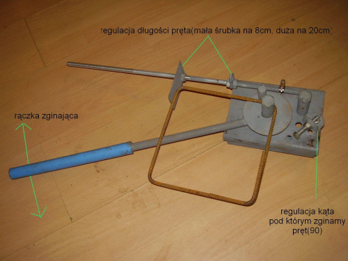

ania i grześ 14.02.2007 19:56 Zgłoś naruszenie Udostępnij Napisano 14 Lutego 2007 pomysł+realizacja=giętarkawłasnego pomysłu i wykonania , teraz będe zginał prety strzemion do zbrojenia fundamentów... http://images20.fotosik.pl/42/72d487f98e5703c4med.jpg[/img] Cytuj Odnośnik do komentarza https://forum.murator.pl/topic/72153-moja-gi%C4%99tarka/ Udostępnij na innych stronach Więcej opcji udostępniania
jabko 14.02.2007 20:17 Zgłoś naruszenie Udostępnij Napisano 14 Lutego 2007 Strasznie to skomplikowane Na ogół wystarcza wajcha i dwa walce a do ustalania długości przybija się coś z boku. A kąt to flamajstrem można narysować. W sumie możesz byc dumny Cytuj Odnośnik do komentarza https://forum.murator.pl/topic/72153-moja-gi%C4%99tarka/#findComment-1612573 Udostępnij na innych stronach Więcej opcji udostępniania
ania i grześ 15.02.2007 18:21 Autor Zgłoś naruszenie Udostępnij Napisano 15 Lutego 2007 taki cwany jesteś? ciekawe ile byś nad tym myślał, żeby zrobić coś takiego?nie zawsze idzie się na łatwiznę! Cytuj Odnośnik do komentarza https://forum.murator.pl/topic/72153-moja-gi%C4%99tarka/#findComment-1614699 Udostępnij na innych stronach Więcej opcji udostępniania
JoShi 15.02.2007 18:58 Zgłoś naruszenie Udostępnij Napisano 15 Lutego 2007 Przeciez kolega jabko napisał: W sumie możesz byc dumny Z drugiej strony to ja sama jakis czas temu pokazywałam rysunek o wiele prostszego ustrojstwa do wyginania strzemion zbrojeniowych. Jednym słowem, ciekawe urządzenie ale trochę sztuka dla sztuki. Cytuj Odnośnik do komentarza https://forum.murator.pl/topic/72153-moja-gi%C4%99tarka/#findComment-1614747 Udostępnij na innych stronach Więcej opcji udostępniania
ania i grześ 15.02.2007 19:18 Autor Zgłoś naruszenie Udostępnij Napisano 15 Lutego 2007 skoro zwykła giętarka z podwujną regulacją długości pręta i regulacją kąta zginania jest dla ciebie skomplikowana to jak poradziłaś sobie z całą resztą? a dla mnie sztuka dla sztuki sa twoje trzy śruby wkręcone w płytę pilśnową Cytuj Odnośnik do komentarza https://forum.murator.pl/topic/72153-moja-gi%C4%99tarka/#findComment-1614785 Udostępnij na innych stronach Więcej opcji udostępniania
JoShi 15.02.2007 19:28 Zgłoś naruszenie Udostępnij Napisano 15 Lutego 2007 Skoro piszesz o moich śrubach w płycie pilśniowej to chyba jesteś za bardzo naburmuszony, żeby przeczytać uważnie wskazany wątek. No cóż. Pokazując publicznie swoje dzieła musisz brać pod uwagę, że nie wszyscy okażą podziw Wrzuć na luz i nie traktuj sprawy tak bardzo ambicjonalnie. Cytuj Odnośnik do komentarza https://forum.murator.pl/topic/72153-moja-gi%C4%99tarka/#findComment-1614800 Udostępnij na innych stronach Więcej opcji udostępniania
Jan Przestrzelski 17.02.2007 16:01 Zgłoś naruszenie Udostępnij Napisano 17 Lutego 2007 twoje urządzenie nazwałbym profesjonalnym,nie duży nakład pracy a bardzo potrzebne.Podobne są na wyposażeniu każdego zbrojarza.Gwoździe w desce zdadzą egzamin na ciękich strzemionach.-to amatorszczyzna,a mozę lenistwo.Lepiej poświęcić troszkę czasu lub zlecić slusarzowi wykonanie urządzenia niz męczyć się z gwoździami,przesuwając je do kazdego wzoru .Twój przyrząd jest uniwersalny.BRAWO! polecam . Cytuj Odnośnik do komentarza https://forum.murator.pl/topic/72153-moja-gi%C4%99tarka/#findComment-1617793 Udostępnij na innych stronach Więcej opcji udostępniania
ania i grześ 17.02.2007 16:45 Autor Zgłoś naruszenie Udostępnij Napisano 17 Lutego 2007 dziękuję za uznanie widać, że kolega zna się na rzeczy Cytuj Odnośnik do komentarza https://forum.murator.pl/topic/72153-moja-gi%C4%99tarka/#findComment-1617885 Udostępnij na innych stronach Więcej opcji udostępniania
