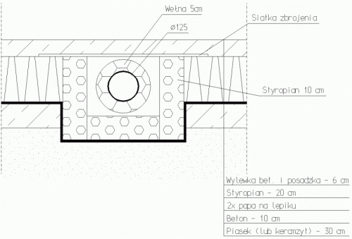

Gość 25.02.2007 10:36 Zgłoś naruszenie Udostępnij Napisano 25 Lutego 2007 Poradźcie mi proszę - w jaki sposób wykonać kanał pod posadzką na przewód wentylacyjny.Przewody wentylacyjne będą miały średnicę 125mm + izolacja wełną gr 5 cm, czyli razem ok. 23 cm. Pomyslałem o tym żeby przed zalewaniem posadzki wykonać ze styropianu (lub twardszego materiału poliuretanowego) taką "wnękę" w posadzce na kanał, a następnie ułożyć na nim siatkę zbrojoną - zeby posadzka nad kanałem nie pękała. Czy to właściwe rozwiązanie? Czy mi się to nie rozsypie?Tak to miałoby wyglądać na rysunku poglądowym: http://images20.fotosik.pl/94/8c0d74d37d372bf0med.gif Cytuj Odnośnik do komentarza https://forum.murator.pl/topic/73002-kana%C5%82-podpod%C5%82ogowy/ Udostępnij na innych stronach Więcej opcji udostępniania

adam_mk 26.02.2007 16:54 Zgłoś naruszenie Udostępnij Napisano 26 Lutego 2007 WitajZajrzyj do dowolnego marketu. Poszukaj działu z wentylacją. Obejrzyj kanały prostokątne o wysokości typowej 5cm. Są o bardzo różnych przekrojach i dadzą się równoleglić (dla jeszcze większego przekroju).Przelicz rurę fi 125 na prostokąt o boku 5cm i wsadź je pod podłogę w warstwę ocieplenia (typowo 5cm). Obejrzyj też "kwadratury koła" - przejścówki. Są proste i kątowe. Coś dobierzesz.Pozdrawiam Adam M. Są plastiki i ocynk, a jak MUSISZ to i nierdzewka. Cytuj Odnośnik do komentarza https://forum.murator.pl/topic/73002-kana%C5%82-podpod%C5%82ogowy/#findComment-1635596 Udostępnij na innych stronach Więcej opcji udostępniania
Gość 26.02.2007 20:37 Zgłoś naruszenie Udostępnij Napisano 26 Lutego 2007 Witaj Zajrzyj do dowolnego marketu. Poszukaj działu z wentylacją. Obejrzyj kanały prostokątne o wysokości typowej 5cm. Są o bardzo różnych przekrojach i dadzą się równoleglić (dla jeszcze większego przekroju). Przelicz rurę fi 125 na prostokąt o boku 5cm i wsadź je pod podłogę w warstwę ocieplenia (typowo 5cm). Obejrzyj też "kwadratury koła" - przejścówki. Są proste i kątowe. Coś dobierzesz. Pozdrawiam Adam M. Są plastiki i ocynk, a jak MUSISZ to i nierdzewka. Rura fi 125 przeliczona na prostokąt o wys. 5 cm będzie miała 25 cm szerokości + izolacja, co ma trzy wady: - wylewka nad tak szerokim kanałem chyba powinna byc już zbrojona, przynajmniej siatką - mam kilka kanałów do poprowadzenia, więc łącznie zajęłyby mi więcej miejsca niż dysponuję - liczę się z okresowym czyszczeniem kanałów, a kanał o takich proporcjach zapewne stwarzałby problemy przy czyszczeniu typowymi urządzeniami. Wolę jednak więcej sie narobić, ale wykonać normalne kanały podpodłogowe, by umozliwiły mi włożenie tam instalacji takiej jaką sobie przyjałem za optymalną do potrzeb budynku. Zastanawiam się co prawda jeszcze nad zalaniem betonem - zgodnie z zugestią kolegi Kbab, ale tutaj rónwnież mam wątpliwości: musiałbym je jakoś zaizolować, żeby nie wykraplała mi się tam woda. A jeżlei dam izolację to musiałby to być izolacja twarda, bo inaczej zapewne posadzka będzie mi pękała? A jeżeli twarda izolacja (np. PUR) to na taką średnicę cholernie drogo będzie mnie to kosztowało. I dlatego znowu zostają mi kanały podpodłogowe - tylko pytanie jak je zrozbić żeby było w miarę tanio i dobrze? Cytuj Odnośnik do komentarza https://forum.murator.pl/topic/73002-kana%C5%82-podpod%C5%82ogowy/#findComment-1636057 Udostępnij na innych stronach Więcej opcji udostępniania

Barbossa 27.02.2007 20:08 Zgłoś naruszenie Udostępnij Napisano 27 Lutego 2007 jedno ale:w papie takiego korytka to nie wyprofilujesz więć albo pod chudym/w chudym, albo nad papą i w jakiejś otulinie Cytuj Odnośnik do komentarza https://forum.murator.pl/topic/73002-kana%C5%82-podpod%C5%82ogowy/#findComment-1638195 Udostępnij na innych stronach Więcej opcji udostępniania
