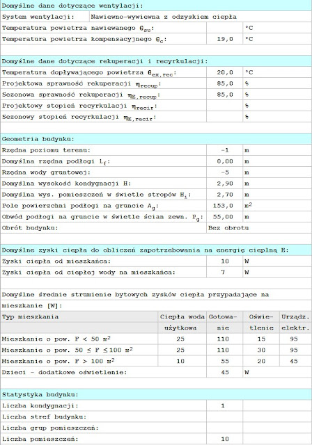

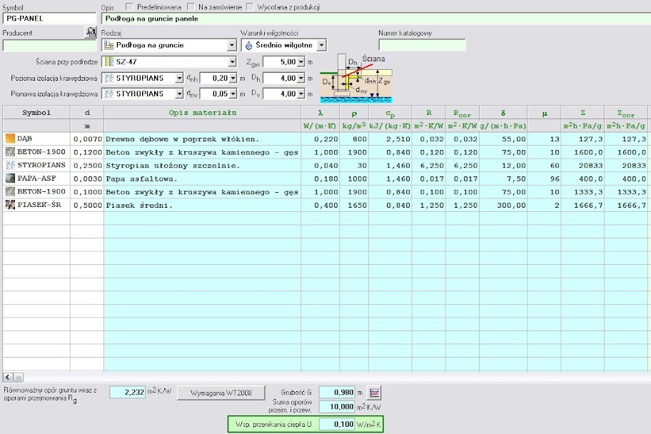

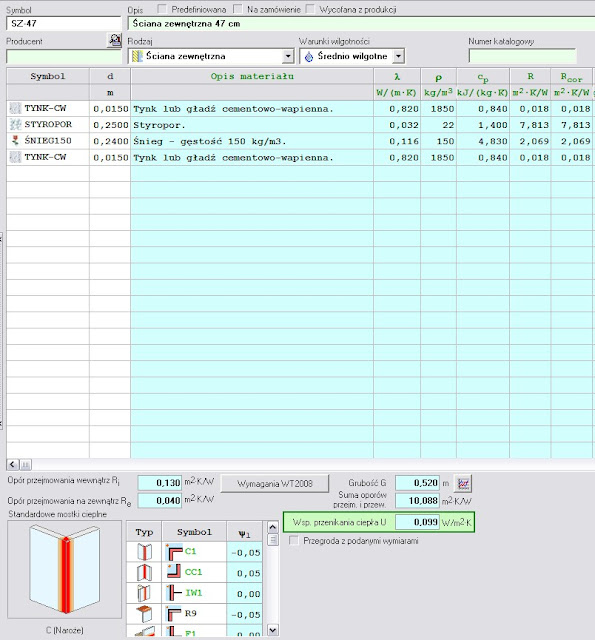

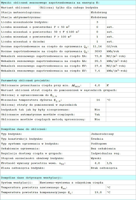

Lobo_M 20.07.2010 09:18 Zgłoś naruszenie Udostępnij Napisano 20 Lipca 2010 dodam kilka zdjęć dla lepszego wglądu na temat,http://lh4.ggpht.com/_s4gu-iIsLjo/TEVo2hAsTVI/AAAAAAAAHnM/nd09zgPOiPg/s912/2.jpghttp://lh5.ggpht.com/_s4gu-iIsLjo/TEVo3i_VMsI/AAAAAAAAHnQ/H3ufMvdGg6A/s640/3.jpghttp://lh3.ggpht.com/_s4gu-iIsLjo/TEVo4avIthI/AAAAAAAAHnU/6X2VHOlv-oE/s640/4.jpghttp://lh5.ggpht.com/_s4gu-iIsLjo/TEVo8op1uHI/AAAAAAAAHns/Ok0lnrxS4og/9.jpghttp://lh5.ggpht.com/_s4gu-iIsLjo/TEVo74Tg7XI/AAAAAAAAHnk/tMJ0-qfcODM/8.jpghttp://lh4.ggpht.com/_s4gu-iIsLjo/TEVppi28T4I/AAAAAAAAHoA/IAqGuuwpC4o/s640/10.jpg Cytuj Odnośnik do komentarza Udostępnij na innych stronach Więcej opcji udostępniania

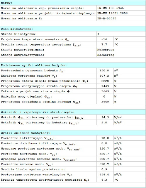

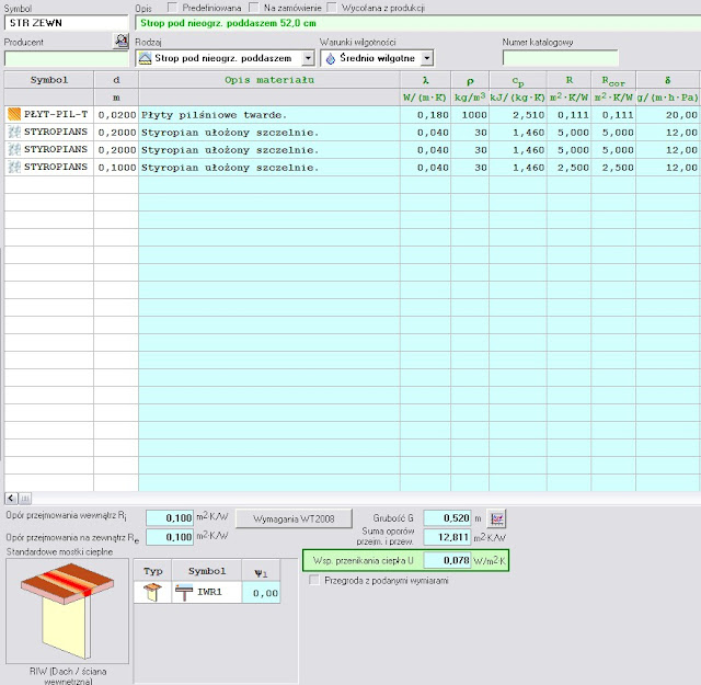

orko 01.08.2010 14:11 Zgłoś naruszenie Udostępnij Napisano 1 Sierpnia 2010 (edytowane) Ciekawą masz ścianę zewnętrzną: Warstwą nośną będzie 24 cm grubości śnieg. Nono z czego to ludzie nie budują I drugi babol: na wentylacji masz stanowczo zbyt duże straty! Edytowane 1 Sierpnia 2010 przez orko Cytuj Odnośnik do komentarza Udostępnij na innych stronach Więcej opcji udostępniania
HenoK 01.08.2010 17:28 Zgłoś naruszenie Udostępnij Napisano 1 Sierpnia 2010 orko napisał: Ciekawą masz ścianę zewnętrzną: Warstwą nośną będzie 24 cm grubości śnieg. Nono z czego to ludzie nie budują !Faktycznie - bardzo innowacyjny materiał . Cytuj Odnośnik do komentarza Udostępnij na innych stronach Więcej opcji udostępniania
