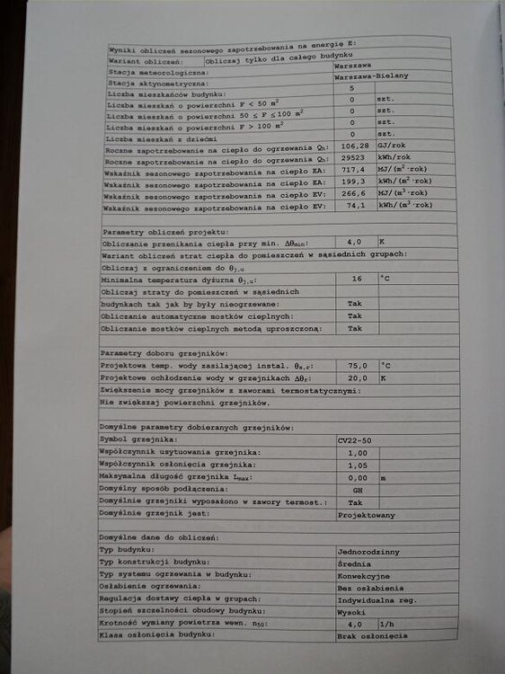

aksamitka 10.08.2011 11:48 Zgłoś naruszenie Udostępnij Napisano 10 Sierpnia 2011 (edytowane) w moim projekcie sezonowy wskaźnik zapotrzebowania na ciepło to 199,3kWh(m2/rok), uwzględniono tu garaz, nasz projekt został troszkę zmodyfikowany ( doszło 6m2 pow użytkowej oraz ok 5,5m2 pom gosp, zmienily sie otwory okienne, itp), garażu nie chce ogrzewać, pom gosp tyko do min temperatur, czy należy od poczatku wyliczyć zapotrzebowanie? Edytowane 10 Sierpnia 2011 przez aksamitka Cytuj Odnośnik do komentarza Udostępnij na innych stronach Więcej opcji udostępniania
aksamitka 10.08.2011 18:05 Zgłoś naruszenie Udostępnij Napisano 10 Sierpnia 2011 (edytowane) Arturo byc może cos źle popatrzyłam? w takim razie gdzie szukać "oszczędności" ? Edytowane 10 Sierpnia 2011 przez aksamitka Cytuj Odnośnik do komentarza Udostępnij na innych stronach Więcej opcji udostępniania
aksamitka 10.08.2011 18:38 Zgłoś naruszenie Udostępnij Napisano 10 Sierpnia 2011 a jakie są normy? czyli musze skontaktowac sie z biurem projektowym..... Cytuj Odnośnik do komentarza Udostępnij na innych stronach Więcej opcji udostępniania
aksamitka 16.08.2011 09:42 Zgłoś naruszenie Udostępnij Napisano 16 Sierpnia 2011 dziś biuro przesłało poprawki : 146,5 kWh (m2/rok) Cytuj Odnośnik do komentarza Udostępnij na innych stronach Więcej opcji udostępniania

Indiana_ 16.08.2011 20:50 Zgłoś naruszenie Udostępnij Napisano 16 Sierpnia 2011 (edytowane) WitamRe Aksamitka, ArturoNie do końca tak jest, że dom musi być źle zaprojektowany. Zwykle takie dziwne wyniki wychodzą przy mniejszych domach, po prostu wymagane strumienie wentylacji rozkładają projekt energetycznie. Teraz robiłem właśnie certyfikat dla dobrze docieplonego domku szkieletowego (wszędzie > 25 cm izolacji), i zapotrzebowanie energii było sporo powyżej dopuszczalnych norm.Pewnie wiecie, że oddając teraz dom, trzeba albo spełnić wymagane U przegród, albo zapewnić budynkowi niskie zużycie energii (inna sprawa, że wykonałem dobrych kilkadziesiąt certyfikatów, gdzie ani U nie było spełnione, ani EP, a i tak odebrali dom:-) ), jednak już za rok Unia nas zmusza do przyjęcia nowych, bardzo restrykcyjnych norm. Tak więc każdy budynek (również mały domek z 4 osobami) będzie musiał spełniać wymagania EP, nie wystarczy że ściany będą miały odpowiednią izolację... Może być dramat, bo większość budynków tego nie spełni, a w przypadku typowych małych domków uczciwie licząc świadectwo energetyczne nie ma szans spełnić nowych wymagań ... Edytowane 16 Sierpnia 2011 przez Indiana_ Cytuj Odnośnik do komentarza Udostępnij na innych stronach Więcej opcji udostępniania
aksamitka 24.08.2011 08:57 Zgłoś naruszenie Udostępnij Napisano 24 Sierpnia 2011 (edytowane) duuużo,oj dużo Jeszcze pytanie czym zamierzasz grzać ? jeszcze nie wiem nie mamy gazu wiec rozważamy PC z kolektorem poziomym Witam Re Aksamitka, Arturo Nie do końca tak jest, że dom musi być źle zaprojektowany. Zwykle takie dziwne wyniki wychodzą przy mniejszych domach, po prostu wymagane strumienie wentylacji rozkładają projekt energetycznie. Teraz robiłem właśnie certyfikat dla dobrze docieplonego domku szkieletowego (wszędzie > 25 cm izolacji), i zapotrzebowanie energii było sporo powyżej dopuszczalnych norm. czyli trzeba sie przygotować na duże rachunki? może warto by bylo zrobic od nowa OZC? zmieniła sie powierzchnia domu, ścian, wymiary okien, usytuowanie wg stron świata > Edytowane 24 Sierpnia 2011 przez aksamitka Cytuj Odnośnik do komentarza Udostępnij na innych stronach Więcej opcji udostępniania
aksamitka 24.08.2011 09:23 Zgłoś naruszenie Udostępnij Napisano 24 Sierpnia 2011 duuużo,oj dużo Rzuć temat do biura projektowego,niech spróbują zejść do 80kWh/m2 bo inaczej zbankrutujesz na rachunkach odpowiedz biura: "Oczywiście że możliwe by to było przy założeniu że poddasze jest ogrzewane i panuje tam temperatura +16 oraz nie uwzględnimy przy obliczeniach mostków cieplnych co było by niezgodne z projektem bo poddasze jest nieużytkowe i nieogrzewane wiec temperatura do obliczeń jest założona - 10 stopni " Cytuj Odnośnik do komentarza Udostępnij na innych stronach Więcej opcji udostępniania
