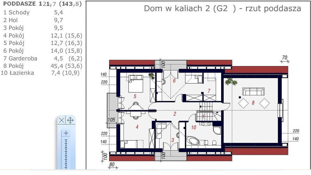

mrio 01.12.2011 14:17 Zgłoś naruszenie Udostępnij Napisano 1 Grudnia 2011 (edytowane) Witam czy mogę prosić o ocenę moich obliczeń w OZC. Powierzchnia pomieszczeń ogrzewanych : 287m2 Powierzchnia użytkowa : 207m2 Powierzchnia całkowita 350m2 (garaż w bryle – nieogrzewany) Kubatura ogrzewana 877m3, kubatura nieogrzewana 126,6m3 Stopień szczelności: wysoki Krotność wymian powietrza n50 4 - 1/h Typ ogrzewania: konwekcyjne, bez przerw ( na start obliczeń - będzie mieszane) Regulacja indywidualna Temperatury : wszędzie 20 st łazienka/pralnia 24st. wiatrołap/spiżarka 16st. garaż oblicza5,8st. Przegrody wielowarstwowe Ściany nośne zewnętrzne: Tynk lub gładź cementowo-wapienna. 0,0150m Mur z cegły Porotherm 25 P+W. 0,25m Styropian ułożony szczelnie. 0,2m Tynk lub gładź cementowo-wapienna. 0,0150m Razem grubość: 0,48m U=0,173 W/m2·K Ściany nośne wewnętrzne: Tynk lub gładź cementowo-wapienna. 0,0150m Mur z cegły Porotherm 25 P+W. 0,25m Tynk lub gładź cementowo-wapienna. 0,0150m Razem grubość: 0,28m U=1,15 W/m2·K Ściany działowe wewnętrzne: Tynk lub gładź cementowo-wapienna. 0,0150m Mur z cegły Porotherm 11,5 P+W. 0,115m Tynk lub gładź cementowo-wapienna. 0,0150m Razem grubość: 0,145m U=1,889 W/m2·K Dach: Dachówka ceramiczna. 0,02m Warstwa powietrzna dobrze wentylowana. 0,05m Papa asfaltowa. 0,005m Drewno sosnowe wzdłuż włókien. 0,025m Filce i maty z wełny minerlanej w stropie. 0,3m Razem grubość: 0,4m U=0,164 W/m2·K Fundament i posadzka parteru jako podłoga na gruncie (płyta fundamentowa) Terakota. 0,007m Beton zwykły z kruszywa kamiennego - gęstość 2200 kg/m3.. 0,2m Styropian ułożony szczelnie. 0,14m Razem grubość: 0,347m U=0,191 W/m2·K Ściany nośne wewnętrzne (miedzy garażem a domem): Mur z cegły Porotherm 25 P+W. 0,25m Styropian ułożony szczelnie. 0,1m Razem grubość: 0,35m U=0,3W/m2·K Hehe zapomniałem o tynkach – ale nieważne Strop nad garażem ( ciepło do dołu) Płyty pilśniowe twarde. ( nie widziałem paneli) 0,070m Beton zwykły z kr. kam. - gęstość 1900 kg/m3 (wylewka) 0,06m Styropian ułożony szczelnie. 0,1m Beton zwykły z kr. kamien.- gęstość 2200 kg/m3. (strop) 0,15m Styropian ułożony szczelnie. 0,1m Razem grubość: 0,417m U=0,185 W/m2·K Oraz j.w. Strop nad garażem ( ciepło do dołu) jako podłoga pokoju nad garażem Stropy i podłogi nad częścią mieszkalną domu: (ciepło: strop do dołu, podłoga do góry) zakładając na poddaszu cieplej Płyty pilśniowe twarde. ( nie widziałem paneli) 0,070m Beton zwykły z kr. kam. - gęstość 1900 kg/m3 (wylewka) 0,06m Styropian ułożony szczelnie. 0,1m Beton zwykły z kr. kamien.- gęstość 2200 kg/m3. (strop) 0,15m Razem grubość: 0,317m U=0,343 W/m2·K Okna U=1,1 W/m2·K Drzwi zewnętrzne U=1,1 W/m2·K Drzwi wewnętrzne U=1,1 W/m2·K Wychodzi 5844kWh/rok to dom 2,036 litowy ? Co dla gazu GZ50 daje 630m3/rok, czyli można by zejść do taryfy W2.1 W2.2 lub W2.12T ze zużyciem miedzy 300-1200m3. Po przeliczaniu na złotówki dla taryfy mazowieckie powiedzmy W2,1 to są ceny za gaz: cena 1,1366zł/m3+sieciowa 0,3546zł/m3+abonament 13,7zł/mieś+ sieciowa stała 13,7zł/miesiąc daje to koszt za gaz c.o. na rok 1188,46zł a obliczyłem to tak: gaz GZ50/W2.1 – wartość opałowa =35892 [kJ/a] wartość opałowa =9,97[kWh/m3] cena jednostkowa [zł/m3] = 1,4912 (stała+zmienna) sprawność urządzeń 0,93% ilość paliwa (5844 kWh/rok ): (w. opałowa 9,97 ) : (sprawność 0,93) = 630,28 m3 630,28m3xcena 1,4912 + roczne opłaty 249zł = 1188,87zł Pytania: 1. Czy jest gdzieś błąd w obliczeniach i ten wynik jest możliwy? 2. Czy 5844kWh/rok to dom 2,036 litowy ? 3. Jeśli nie ma błędu w OZC na czym można pokombinować a by wyśrubować wyniki tanim kosztem? 4. Czy dobrze liczę roczną teoretyczną ilość gazu do c.o. ? 5. 5844kWh/rok to samo c.o. ile może zużyć sama c.w.u na rok dla 2dorosłych+3dzieci, 300-400m3/rok będzie ok? Pozdrowienia Edytowane 1 Grudnia 2011 przez m@rio Cytuj Odnośnik do komentarza Udostępnij na innych stronach Więcej opcji udostępniania
