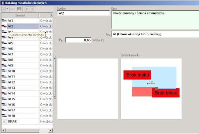

dudezm 21.10.2008 22:35 Zgłoś naruszenie Udostępnij Napisano 21 Października 2008 A ja mam pytanko co do Audytora 4.0 demo.Wybierając mostki termiczne nie wyświetla mi poprawnie obrazków. W instrukcji jest przykładowy zrzut ekranu, na którym wszystko widać cacy, natomiast u mnie wygląda to tak: http://lh3.ggpht.com/dudezm/SP5Wf22RwfI/AAAAAAAAArI/iUtI0QMmbQE/s400/ozc.JPG W lewym okienku nic nie ma, a prawe pokazuje czerwone prostokąty "brak bloku". Ktoś miał już podobny problem albo wie jak sobie z tym poradzić? Cytuj Odnośnik do komentarza Udostępnij na innych stronach Więcej opcji udostępniania
dudezm 12.11.2008 12:03 Zgłoś naruszenie Udostępnij Napisano 12 Listopada 2008 z mostkami dalej nie wiem co i jak, na razie wybrałem metodę liczenia automatycznego, uproszczonego. tam już nie trzeba ręcznie wybierać poszczególnych mostków. Mam jednak wątpliwości, na ile poprawnie są one wyznaczane przez program. Cytuj Odnośnik do komentarza Udostępnij na innych stronach Więcej opcji udostępniania
RAPczyn 12.11.2008 12:40 Zgłoś naruszenie Udostępnij Napisano 12 Listopada 2008 Ja mam PURMO OZC 4.0 i mostki widać. Cytuj Odnośnik do komentarza Udostępnij na innych stronach Więcej opcji udostępniania
dudezm 12.11.2008 22:25 Zgłoś naruszenie Udostępnij Napisano 12 Listopada 2008 Dzięki RAPczyn!Dawno nie sprawdzałem nowych wersji, ja miałem audytor 4.0 demo. Widocznie problem z mostkami to jedno z wielu ograniczeń tej wersji.Zainstalowałem PURMO i wszystko śmiga. No prawie, bo nie można otworzyć pliku z wersji demo, wszystko muszę wpisywać od początku. Cytuj Odnośnik do komentarza Udostępnij na innych stronach Więcej opcji udostępniania
RAPczyn 13.11.2008 08:57 Zgłoś naruszenie Udostępnij Napisano 13 Listopada 2008 Zrób kopiuj/wklej rzeczy z tabelki pomieszczenia, nie trzeba będzie wpisywać wszystkiego od nowa. Cytuj Odnośnik do komentarza Udostępnij na innych stronach Więcej opcji udostępniania
dudezm 13.11.2008 22:06 Zgłoś naruszenie Udostępnij Napisano 13 Listopada 2008 Hmm, pomysł dobry ale już zacząłem wprowadzać od nowa, trochę pozmieniałem oznaczenia i sypie błędami przy próbie wklejania.Wpiszę jeszcze raz ręcznie, może jakieś byki przy okazji znajdę i poprawię. Cytuj Odnośnik do komentarza Udostępnij na innych stronach Więcej opcji udostępniania
