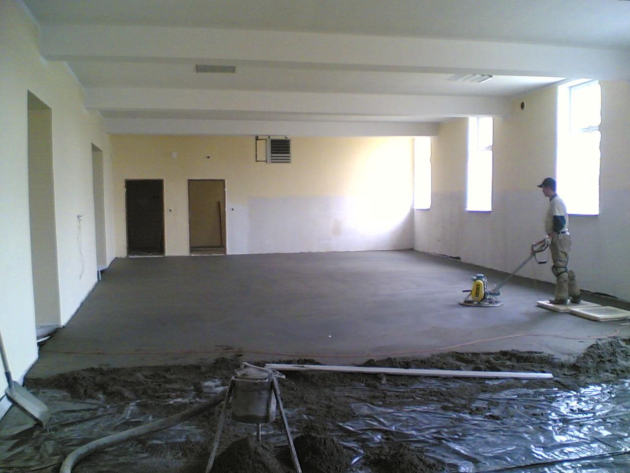

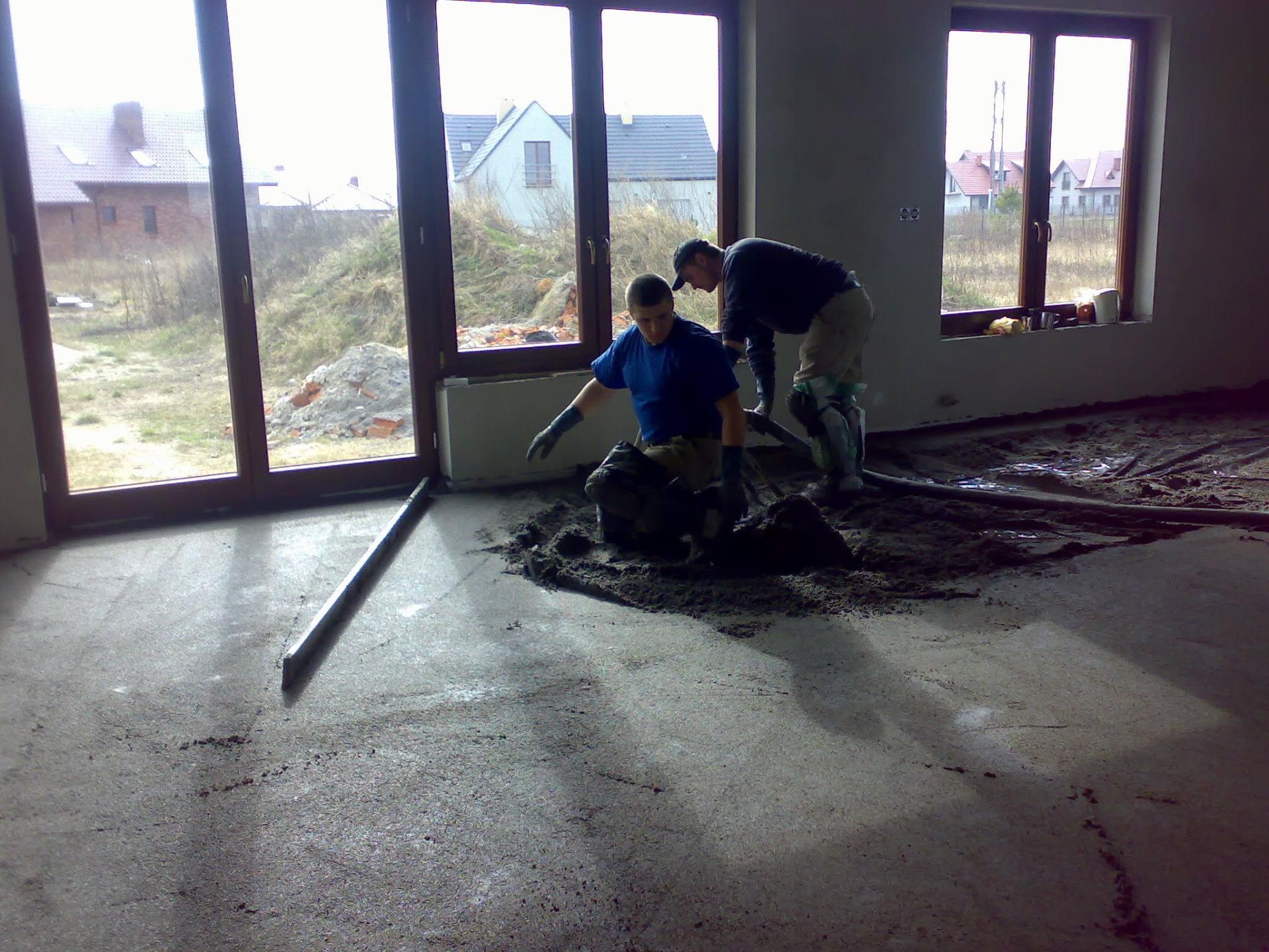

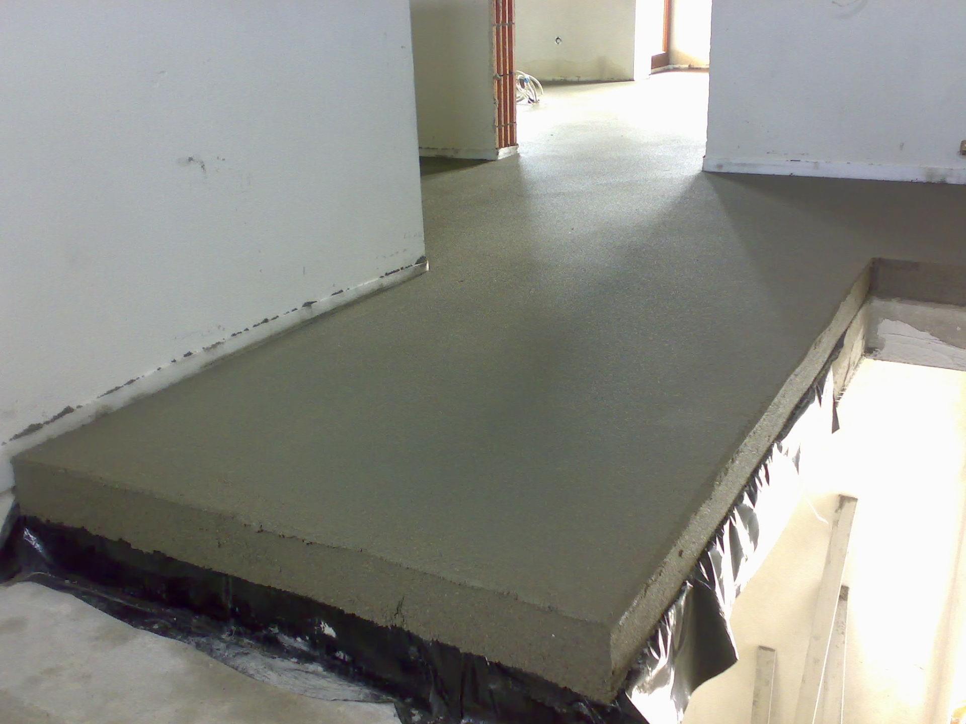

janzar 16.03.2007 21:15 Zgłoś naruszenie Udostępnij Napisano 16 Marca 2007 mam pytanie czy koledzy w pełni wyczerpali wszystkie argumenty w tej ważnej dla nas kwestii bo nadal uważam że folia na styropianie pełni rolę warstwy poślizgowej a pod styropianem dystansu od papy terozgrzewalnej ... do Geno gratuluję cierpliwości w tłumaczeniu rzeczy tak oczywistychdo brzoza nie rozumiem skąd u ciebie tyle negacji w rzeczach tak oczywistych http://images20.fotosik.pl/134/59cedb06d9c7b7f6.jpg http://images21.fotosik.pl/85/c10d6123f0b48a3d.jpg http://images22.fotosik.pl/52/81d77ad40cf12eee.jpg z poważaniem Jan Zaremba Cytuj Odnośnik do komentarza https://forum.murator.pl/topic/74493-pytanie-posadzkowe/page/2/#findComment-1672646 Udostępnij na innych stronach Więcej opcji udostępniania
Gość 16.03.2007 21:30 Zgłoś naruszenie Udostępnij Napisano 16 Marca 2007 janzar - zlituj sie ... zmniejsz zdjecia, bo tego watku nie da sie czytac - tak sie "rozjechał"wszedzie gdzie wkleisz te swoje nieskompensowane - watek rozwalony zainstaluj sobie infarView i zrób z tym porządek ...pliss Cytuj Odnośnik do komentarza https://forum.murator.pl/topic/74493-pytanie-posadzkowe/page/2/#findComment-1672690 Udostępnij na innych stronach Więcej opcji udostępniania
