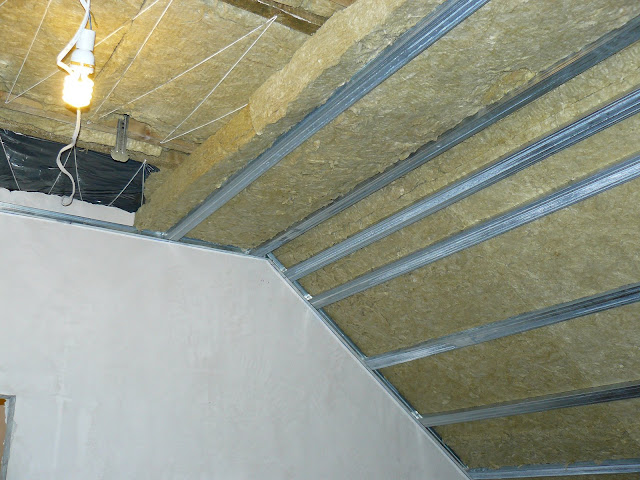

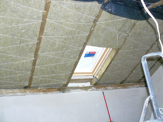

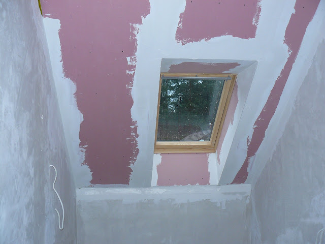

Rom-Kon 05.12.2009 13:02 Zgłoś naruszenie Udostępnij Napisano 5 Grudnia 2009 waldek72 na tej fotce wydaje mi się że pomiędzy warstwami wełny jest szczelina - dosyć duża... http://lh5.ggpht.com/_menRkGLkKPk/SxbCvYjBw5I/AAAAAAAACno/02eUxEUCBd8/s640/P1070564.JPG ...należny tego unikać... lepiej albo opuścić pierwszą warstwę (przeciąć sznurki) albo nawet podnieść drugą warstwę na kawałkach styropianu. Tu już tego nie widzę więc może to złudzenie http://lh3.ggpht.com/_menRkGLkKPk/SxbCnkJ2nII/AAAAAAAACnk/PxfVxBO8MzY/s640/P1070562.JPG na tej fotce oczywiście ostre rżnięcie krokiewki (jaksiętonazywa?) ...a wystarczyło wcześniej dać ją z drugiej strony... http://lh3.ggpht.com/_menRkGLkKPk/SXwyrnIM7zI/AAAAAAAACRk/N1ZgVJVT_ic/s640/P1060136.JPG przy oknie złe rozmieszczenie płyt ale też dolny glif okna - plyta przykręcona do okna... nie przykręca się płyt do okna tylko wsuwa w ten rowek (frez) http://lh5.ggpht.com/_menRkGLkKPk/SafCBDo9-kI/AAAAAAAACVg/aakASWv3bM8/s640/P1060398.JPG rura od wentylacji (sonodukt lub spiro) powinna być minimum 40-50cm od ściany i skosu... tu pewnie nie będzie miała http://lh4.ggpht.com/_menRkGLkKPk/SafCBpniW3I/AAAAAAAACVo/Gxmsm0Md9Zg/s640/P1060399.JPG przy kominku raczej powinna być płyta czerwona... ale jeśli się nie będzie mocno nagrzewać to biała też wystarczy.... za to przejście krawędzi ciętej (spoina pozioma) ze ściany frontowej na boczną to raczej niedopuszczalne... będzie pękać... no może nie ale ma wszystkie zadatki na to http://lh3.ggpht.com/_menRkGLkKPk/SbrVvHIATqI/AAAAAAAACZA/fX8IzXAPXkY/s640/P1060416.JPG ... oczywiście jeszcze to co wcześniej napisałem do tych dwu fotek... Nie są to błędy wykluczające zamieszkanie ale mogą być nieestetyczne... Cytuj Odnośnik do komentarza Udostępnij na innych stronach Więcej opcji udostępniania

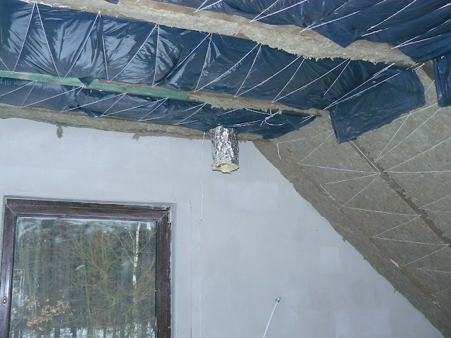

waldek72 06.12.2009 11:42 Zgłoś naruszenie Udostępnij Napisano 6 Grudnia 2009 1. Złudzenie optyczne wełna jest dobrze dociśnięta..ale będę na to zwracał uwagę.. Na skosie mogę mieć małą szczelnę 2.Glify faktycznie przykręcane do okna i złe obłożenie okna płytami. Pomijam już brak estetyki ..dlatego ich pogoniłem....nie mieli żadnego pomysły na łączenie przy ściance kolankowej.... Próbowali szpachlą zakryć szczelinę. 3. Rura spiro w izolacji - nie jest to wentylacja tylko roprowadzenie ciepłego powietrza od kominka.. Jeżeli taka odległości powinna być to faktycznie nie ma jej... Musze z tym żyć 4. Krokiewki do rżnięcia...no zabardzo to nie...wiem że będę miał z tym problem... Są to krokiewki od tarasu, który był moim wkładem w udoskonalenie projektu domu .Zobaczymy co z tym będzie dalej 5. kominek ma wenętrzną komorę oddzielacjącą tak więc ciepło nie przenosci się na płyty.. Co do ich ułożenia to faktycznie nie zwróciłem na to uwagi ...powinna być jakaś mijanka na tych łączeniach. Jak narazie nie pęka ...zobaczymy jak będzie póżniej.... Dzięki za uwagi rom... Cytuj Odnośnik do komentarza Udostępnij na innych stronach Więcej opcji udostępniania
Rom-Kon 06.12.2009 12:12 Zgłoś naruszenie Udostępnij Napisano 6 Grudnia 2009 (...) 3. Rura spiro w izolacji - nie jest to wentylacja tylko rozprowadzenie ciepłego powietrza od kominka.. Jeżeli taka odległości powinna być to faktycznie nie ma jej... Musze z tym żyć (...) ...jeśli anemostat działa na nadmuch powietrza to by nie zaburzać przepływu powinien być min.40-50cm od przeszkody... inaczej bardzo brudzi ścianę ...są takie z wycinkiem ograniczającym nadmuch z jednej strony... no i oczywiste (dla mnie ) że anemostat nadmuchowy różni się kształtem od wyciągowego... niby to samo ale jednak nie a tu przykład okna: http://images31.fotosik.pl/347/a801094de473a705.jpg http://images24.fotosik.pl/237/e4ba25470ded8d04med.jpg oprofilowanie okna: http://images30.fotosik.pl/263/d7735b347e17f554.jpg http://images28.fotosik.pl/237/ed5872f7b5e2e387med.jpg oplytowanie okna: http://images29.fotosik.pl/314/248ebaf49e11fde9med.jpg no i na gotowo: http://images48.fotosik.pl/179/d783cc9b9162149cmed.jpg te fotki wcześniej już były ale przebić się przez tyle stron to jest wyzwanie więc zamieszczam je znów Cytuj Odnośnik do komentarza Udostępnij na innych stronach Więcej opcji udostępniania
coulignon 06.12.2009 17:28 Zgłoś naruszenie Udostępnij Napisano 6 Grudnia 2009 Rura spiro w izolacji - nie jest to wentylacja tylko roprowadzenie ciepłego powietrza od kominka.. Jeżeli taka odległości powinna być to faktycznie nie ma jej... Musze z tym żyć Jak już zrobiłeś tyen błąd i zamontowałeś wylot DGP na suficie, to teraz załóż zamiast anemostatu nawiewnego dyszę: http://www.forumbudowlane.pl/images/gallery/Tomasz_Brzeczkowski/nawiewnik.jpg Upieczesz dwie pieczenie na kominku: ciepłe powietrze skieruje tam gdzie powinno być a i ściana bedzie czysta. Kupić można w każdym dobrym sklepie z wentylacją. Cytuj Odnośnik do komentarza Udostępnij na innych stronach Więcej opcji udostępniania
waldek72 06.12.2009 19:46 Zgłoś naruszenie Udostępnij Napisano 6 Grudnia 2009 Rura spiro w izolacji - nie jest to wentylacja tylko roprowadzenie ciepłego powietrza od kominka.. Jeżeli taka odległości powinna być to faktycznie nie ma jej... Musze z tym żyć Jak już zrobiłeś tyen błąd i zamontowałeś wylot DGP na suficie, to teraz załóż zamiast anemostatu nawiewnego dyszę: http://www.forumbudowlane.pl/images/gallery/Tomasz_Brzeczkowski/nawiewnik.jpg Upieczesz dwie pieczenie na kominku: ciepłe powietrze skieruje tam gdzie powinno być a i ściana bedzie czysta. Kupić można w każdym dobrym sklepie z wentylacją. dzięki skorzystam Cytuj Odnośnik do komentarza Udostępnij na innych stronach Więcej opcji udostępniania
waldek72 06.12.2009 19:48 Zgłoś naruszenie Udostępnij Napisano 6 Grudnia 2009 (...) 3. Rura spiro w izolacji - nie jest to wentylacja tylko rozprowadzenie ciepłego powietrza od kominka.. Jeżeli taka odległości powinna być to faktycznie nie ma jej... Musze z tym żyć (...) ...jeśli anemostat działa na nadmuch powietrza to by nie zaburzać przepływu powinien być min.40-50cm od przeszkody... inaczej bardzo brudzi ścianę ...są takie z wycinkiem ograniczającym nadmuch z jednej strony... no i oczywiste (dla mnie ) że anemostat nadmuchowy różni się kształtem od wyciągowego... niby to samo ale jednak nie a tu przykład okna: http://images31.fotosik.pl/347/a801094de473a705.jpg http://images24.fotosik.pl/237/e4ba25470ded8d04med.jpg oprofilowanie okna: http://images30.fotosik.pl/263/d7735b347e17f554.jpg http://images28.fotosik.pl/237/ed5872f7b5e2e387med.jpg oplytowanie okna: http://images29.fotosik.pl/314/248ebaf49e11fde9med.jpg no i na gotowo: http://images48.fotosik.pl/179/d783cc9b9162149cmed.jpg te fotki wcześniej już były ale przebić się przez tyle stron to jest wyzwanie więc zamieszczam je znów dzięki za foty .... Cytuj Odnośnik do komentarza Udostępnij na innych stronach Więcej opcji udostępniania
