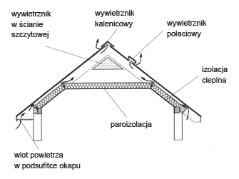

Lakes 01.01.2010 16:25 Zgłoś naruszenie Udostępnij Napisano 1 Stycznia 2010 Według mnie trzeba dać na spód wełny paroziloację, żeby odciąć od izolacji generowaną wilgoć/parę, coś na wzór niższego schemtu obiegu i wentylacji http://images42.fotosik.pl/155/ebe7446dcbe3be3b.gif Cytuj Odnośnik do komentarza Udostępnij na innych stronach Więcej opcji udostępniania
Cienki1980 01.01.2010 16:30 Zgłoś naruszenie Udostępnij Napisano 1 Stycznia 2010 Aaa nie wiem czy to zmienia coś czy nie, ale docelowo kiedyś mam zamiar zrobić z tego strychu poddasze użytkowe. Na dachu jest pełne deskowania i papa .. ale jak ten fragment ocieplić to już się naczytałem. Czyli rozumiem, że całą podłogę wykładam folią tego typu jak http://allegro.pl/item862700715_folia_paroizolacyjna_zolta_100m2.html ? A co z legarami ? obkładam je folią czy tylko rozkładam pomiędzy nimi ? Cytuj Odnośnik do komentarza Udostępnij na innych stronach Więcej opcji udostępniania
FlashBack 01.01.2010 16:41 Zgłoś naruszenie Udostępnij Napisano 1 Stycznia 2010 Aaa nie wiem czy to zmienia coś czy nie, ale docelowo kiedyś mam zamiar zrobić z tego strychu poddasze użytkowe. Na dachu jest pełne deskowania i papa .. ale jak ten fragment ocieplić to już się naczytałem. Czyli rozumiem, że całą podłogę wykładam folią tego typu jak http://allegro.pl/item862700715_folia_paroizolacyjna_zolta_100m2.html ? A co z legarami ? obkładam je folią czy tylko rozkładam pomiędzy nimi ? dla krasnali? teraz ledwo co mozna sie tam wyprostowac. jakie to ustrojstwo ma wymiary? legary na przykladkach w pkt. szyn. tak by zliowac z podwalina stolca, w przestrzenie niwelacja podsypka i na to sytropian. wykonczyc deska lub plyta. chcac robic poddasze to zaczac od doprowadzenia mediow i dopiero po tym zajac sie podloga. Cytuj Odnośnik do komentarza Udostępnij na innych stronach Więcej opcji udostępniania
Lakes 01.01.2010 16:45 Zgłoś naruszenie Udostępnij Napisano 1 Stycznia 2010 Aaa nie wiem czy to zmienia coś czy nie, ale docelowo kiedyś mam zamiar zrobić z tego strychu poddasze użytkowe. Na dachu jest pełne deskowania i papa .. ale jak ten fragment ocieplić to już się naczytałem. Czyli rozumiem, że całą podłogę wykładam folią tego typu jak http://allegro.pl/item862700715_folia_paroizolacyjna_zolta_100m2.html ? A co z legarami ? obkładam je folią czy tylko rozkładam pomiędzy nimi ? Tak ta folia w zupełności się nadaje, legary okładasz czyli rozwijasz po całości. Mimo, że temat deskowania przerobiłeś dosyłam schemat obiegu może będzie pomocny http://images41.fotosik.pl/238/876d1c4d7a75e85f.jpg Cytuj Odnośnik do komentarza Udostępnij na innych stronach Więcej opcji udostępniania
