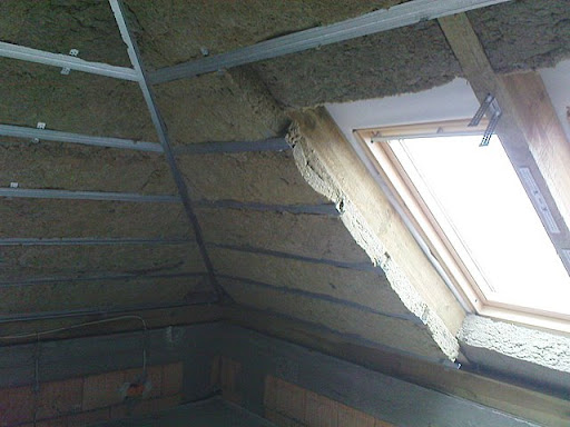

TadeuszK 02.01.2010 20:55 Zgłoś naruszenie Udostępnij Napisano 2 Stycznia 2010 Witam,Proszę o informację czy proponowany przez Rockwool sposób układania drugiej warstwy wełny jest dogodny do wykonania. Szczególnie interesuje mnie czy daje się łatwo docinać i umieszczać w profilu CD paski wełny (grubość 8 lub 10 cm - płyta):Krok 7 „W celu zapewnienia ciągłości izolacji, resztki wełny pozostałe po docinaniu płyt należy umieścić w poszczególnych listwach rusztu przed ich zamontowaniem” http://rwiumbraco-pl.inforce.dk/doradztwo/wskazowki-wykonawcze/izolacja-poddasza-uzytkowego-typu-nieszczelnego-dla-pary-wodnej-z-zastosowaniem-plyt-toprock-i-superrock.aspx Cytuj Odnośnik do komentarza Udostępnij na innych stronach Więcej opcji udostępniania
Lakes 02.01.2010 21:09 Zgłoś naruszenie Udostępnij Napisano 2 Stycznia 2010 Witam, Proszę o informację czy proponowany przez Rockwool sposób układania drugiej warstwy wełny jest dogodny do wykonania. Szczególnie interesuje mnie czy daje się łatwo docinać i umieszczać w profilu CD paski wełny (grubość 8 lub 10 cm - płyta): Krok 7 „W celu zapewnienia ciągłości izolacji, resztki wełny pozostałe po docinaniu płyt należy umieścić w poszczególnych listwach rusztu przed ich zamontowaniem” http://rwiumbraco-pl.inforce.dk/doradztwo/wskazowki-wykonawcze/izolacja-poddasza-uzytkowego-typu-nieszczelnego-dla-pary-wodnej-z-zastosowaniem-plyt-toprock-i-superrock.aspx Nie będę kwestionował sposobu wykonania ułożenia wełny przez rockwool ale stosując uchwyty typu ES komplikują sami temat, mniejsza stabilność, odchyły , mogli zastosować grzybki. Odnośnie docinania nie ma z tym problemu, my akurat rozwijamy wełnę po całości i nabijamy na grzybki dopiero wtedy nabijamy ruszt. Wiem, może to trochę ściśnie wełne w pewnych miejscach ale ciągłość izolacji zapewniona bez takiego cudowania. Cytuj Odnośnik do komentarza Udostępnij na innych stronach Więcej opcji udostępniania
FlashBack 02.01.2010 22:16 Zgłoś naruszenie Udostępnij Napisano 2 Stycznia 2010 Witam, Proszę o informację czy proponowany przez Rockwool sposób układania drugiej warstwy wełny jest dogodny do wykonania. Szczególnie interesuje mnie czy daje się łatwo docinać i umieszczać w profilu CD paski wełny (grubość 8 lub 10 cm - płyta): Krok 7 „W celu zapewnienia ciągłości izolacji, resztki wełny pozostałe po docinaniu płyt należy umieścić w poszczególnych listwach rusztu przed ich zamontowaniem” jak widac na filmie mozna Cytuj Odnośnik do komentarza Udostępnij na innych stronach Więcej opcji udostępniania
TadeuszK 02.01.2010 22:36 Zgłoś naruszenie Udostępnij Napisano 2 Stycznia 2010 jak widachttp://lh6.ggpht.com/_1HHBWDmjQpU/Sz_EDDgOWsI/AAAAAAAAJD0/W94eA9eAtxs/DSC00116.JPG Czy zamiast proponowanych przez Rockwool uchwytów typu ES mozna zastosować grzybki ? Cytuj Odnośnik do komentarza Udostępnij na innych stronach Więcej opcji udostępniania
FlashBack 02.01.2010 22:40 Zgłoś naruszenie Udostępnij Napisano 2 Stycznia 2010 haloo!! ten film rockwoola to instruktaz wykonania izolacji, izolacji, izolacji nie stelazu!jasne? Cytuj Odnośnik do komentarza Udostępnij na innych stronach Więcej opcji udostępniania
