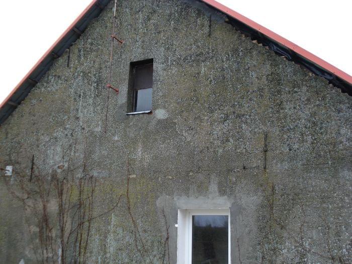

DonGemolo 03.01.2010 17:56 Zgłoś naruszenie Udostępnij Napisano 3 Stycznia 2010 Witam.No ja także przerabialem ten temat z ciepłym poddaszem.Kupiłem stary domek przedwojenny ze strychem o powierzchni ok 80m, więc dodatkowe 40 jak znalazł.W sumie teraz jest 120m powierzchni użytkowej domku. Nie jestem zadowolony z efektu końcowego, nie chodzi o wizualną część, a izolacyjną.U mnie zastosowali wełną o grubości 20cm w jednej warstwie i to da się odczuć.Szczególnie zimą widać na dachu śnieg w którym miejscu szybko topnieje.Jako wylewkę zastosowali styropian w granulacie z cementem chyba.Wiem, że lali z agregatu żeby było lekkie i nie obciążało stropu.Bele stare jak świat, a twarde jak stal zaimpregnowałem.Lubie to miejsce bardzo. http://images46.fotosik.pl/243/0478d1bda00053cd.jpg http://images42.fotosik.pl/156/a171f7a72a93ea4d.jpg http://images45.fotosik.pl/244/4ae7cc93d6339fad.jpg http://images46.fotosik.pl/243/e2b90d1e21fd010d.jpg A tak wygląda teraz.Nie jest to może cudo, ale fajnie mi tutaj. http://images42.fotosik.pl/156/8d9cbec5f9202512.jpg http://images36.fotosik.pl/130/9fbfdc8c5c76f4ae.jpg http://images43.fotosik.pl/243/18332c9d7646699c.jpg http://images43.fotosik.pl/243/a02dd597f9db8a10.jpg A tak sobie teraz mieszkamy.Ocieplenie 12cm styro sporo dało.Zostały jeszcze drzwi zewnętrzne b. dobrej jakości izolacyjnej, bo te, co mamy teraz, zaburzają cały komfort cieplny. http://images45.fotosik.pl/244/fe06b7b771d6ac98.jpg Pozdrawiam serdecznie. Cytuj Odnośnik do komentarza Udostępnij na innych stronach Więcej opcji udostępniania

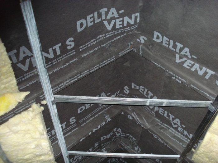

Martinezio 04.01.2010 15:17 Zgłoś naruszenie Udostępnij Napisano 4 Stycznia 2010 http://images42.fotosik.pl/156/a171f7a72a93ea4d.jpg Hmm... Zawsze się zastanawiałem, jaki jest cel ułożenia membrany paroprzepuszczalnej w taki sposób, jak powyżej? Czy pomyśleliście, co będzie się działo z krokwiami, gdy od dołu są zaparowywane, a od góry osusza je gorące poszycie dachu (zapewne blachodachówka)? Chyba, że zostały one dodatkowo zabezpieczone z wierzchu, ale śmiem w to wątpić - podejrzewam, że wykonawca poszedł po najmniejszej linii oporu bez ściągania poszycia (rozumiem, że koszta niższe, ale to ma być przecież na dłuższą metę).... Ktoś może mnie w końcu oświeci? Cytuj Odnośnik do komentarza Udostępnij na innych stronach Więcej opcji udostępniania

MirekSza 04.01.2010 16:31 Zgłoś naruszenie Udostępnij Napisano 4 Stycznia 2010 http://images42.fotosik.pl/156/a171f7a72a93ea4d.jpg Hmm... Zawsze się zastanawiałem, jaki jest cel ułożenia membrany paroprzepuszczalnej w taki sposób, jak powyżej? Czy pomyśleliście, co będzie się działo z krokwiami, gdy od dołu są zaparowywane, a od góry osusza je gorące poszycie dachu (zapewne blachodachówka)? Chyba, że zostały one dodatkowo zabezpieczone z wierzchu, ale śmiem w to wątpić - podejrzewam, że wykonawca poszedł po najmniejszej linii oporu bez ściągania poszycia (rozumiem, że koszta niższe, ale to ma być przecież na dłuższą metę).... Ktoś może mnie w końcu oświeci? Może jest pełne deskowanie i ktoś wpadł na ten pomysł z folią?A ocieplenie chyba nie jest na dłuższą metę bo widzę że jest tylko jedna warstwa wełny.A i śnieg na dachu mówi że z ociepleniem jest coś nie tak. Cytuj Odnośnik do komentarza Udostępnij na innych stronach Więcej opcji udostępniania

michalwdowski 04.01.2010 21:17 Zgłoś naruszenie Udostępnij Napisano 4 Stycznia 2010 http://images42.fotosik.pl/156/a171f7a72a93ea4d.jpg Hmm... Zawsze się zastanawiałem, jaki jest cel ułożenia membrany paroprzepuszczalnej w taki sposób, jak powyżej? Czy pomyśleliście, co będzie się działo z krokwiami, gdy od dołu są zaparowywane, a od góry osusza je gorące poszycie dachu (zapewne blachodachówka)? Chyba, że zostały one dodatkowo zabezpieczone z wierzchu, ale śmiem w to wątpić - podejrzewam, że wykonawca poszedł po najmniejszej linii oporu bez ściągania poszycia (rozumiem, że koszta niższe, ale to ma być przecież na dłuższą metę).... Ktoś może mnie w końcu oświeci? Może jest pełne deskowanie i ktoś wpadł na ten pomysł z folią?A ocieplenie chyba nie jest na dłuższą metę bo widzę że jest tylko jedna warstwa wełny.A i śnieg na dachu mówi że z ociepleniem jest coś nie tak. Witam. Specem to ja na pewno nie jestem ale chyba z tą membraną też jest coś nie tak. Napisy zwykle na dachu idą do góry. Może ktoś bardziej doświadczony się wypowie Cytuj Odnośnik do komentarza Udostępnij na innych stronach Więcej opcji udostępniania
