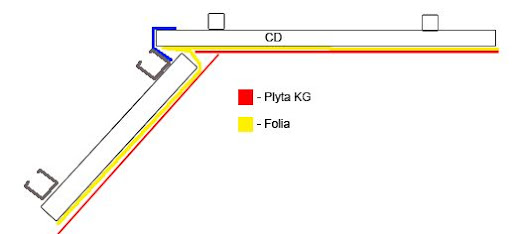

franzkru 09.02.2010 07:16 Zgłoś naruszenie Udostępnij Napisano 9 Lutego 2010 Rom-Kon, dziekuję za odpowiedź.Kolejne pytania:1. Przykręcać do profili łączniki krzyzowe ?2. Płyty dawać wzdłuż profili czy wpoprzek ?3. Wstawiać profile na połaczeniu płyt ? Jeżeli tak to czy łączyć je z profilami prostopadłymi czy tylko z płytą ?4. Jeżeli zrobię tak to czy będzie dobrze:http://lh5.ggpht.com/_kKJMOZbHZgw/S3ELmFRbm7I/AAAAAAAAEs4/AnCrBoVrqM8/Zabudowa-skos.gif.jpg ps: Własnie u kogoś w dzienniku widziałem folie przykręcona wkretami do belek. I przy oknie dachowym obcietą równo z belką (górą nie przy oknie). Cytuj Odnośnik do komentarza Udostępnij na innych stronach Więcej opcji udostępniania
JPawka 09.02.2010 08:46 Zgłoś naruszenie Udostępnij Napisano 9 Lutego 2010 1. Przykręcać do profili łączniki krzyzowe ?2. Płyty dawać wzdłuż profili czy wpoprzek ?3. Wstawiać profile na połaczeniu płyt ? Jeżeli tak to czy łączyć je z profilami prostopadłymi czy tylko z płytą ?4. Jeżeli zrobię tak to czy będzie dobrze: -łączników krzyżowych nie przykręcaj do profili -jak będziesz dawał profile po szerokości wejdą ci 4cd na 1 płytę i tak powinno być - płyty powinny być ze sobą połączone profilem - jak dajesz profil co 40 cm a płyty składasz po szeokości to wszystkie są automatycznie połączone ,natomiast przy braku profilu (taka ewentualność) można dać wstawkę która połączy płyty jest dobrze ale możesz możesz niestosować tego tego pogiętego UD - przecież sufit jest pływający Cytuj Odnośnik do komentarza Udostępnij na innych stronach Więcej opcji udostępniania
franzkru 09.02.2010 09:08 Zgłoś naruszenie Udostępnij Napisano 9 Lutego 2010 -łączników krzyżowych nie przykręcaj do profili -jak będziesz dawał profile po szerokości wejdą ci 4cd na 1 płytę i tak powinno być - płyty powinny być ze sobą połączone profilem - jak dajesz profil co 40 cm a płyty składasz po szeokości to wszystkie są automatycznie połączone ,natomiast przy braku profilu (taka ewentualność) można dać wstawkę która połączy płyty jest dobrze ale możesz możesz niestosować tego tego pogiętego UD - przecież sufit jest pływający Profile dałem co 50cm. Przesune je tak żeby były co 40cm (płyty KG dłuższym bokiem do profili). Przy łączeniu płyt chodziło mi o krótszy bok płyty KG. Czy wstawiać tam profil (prostopadle do istniejącej konstrukcji). I jeżeli tak to czy skrecać to razem z profilami czy tylko z płytą ? Cytuj Odnośnik do komentarza Udostępnij na innych stronach Więcej opcji udostępniania
JPawka 09.02.2010 09:17 Zgłoś naruszenie Udostępnij Napisano 9 Lutego 2010 nic tam nie dawaj Cytuj Odnośnik do komentarza Udostępnij na innych stronach Więcej opcji udostępniania

franzkru 09.02.2010 09:44 Zgłoś naruszenie Udostępnij Napisano 9 Lutego 2010 Czyli jak rozumiem mam zrobić układ poprzeczny płyt KG i wtedy łączenie dłuższych boków płyt KG ma byc bez profilu. A profile mam tak rozmieścić żeby łączenie krótszych bokow wyszło mi na profilu.I jak rozumiem taką samą metodę mam stosować w przypadku skosów ? Cytuj Odnośnik do komentarza Udostępnij na innych stronach Więcej opcji udostępniania

edde 09.02.2010 09:55 Zgłoś naruszenie Udostępnij Napisano 9 Lutego 2010 Czyli jak rozumiem mam zrobić układ poprzeczny płyt KG i wtedy łączenie dłuższych boków płyt KG ma byc bez profilu. A profile mam tak rozmieścić żeby łączenie krótszych bokow wyszło mi na profilu. I jak rozumiem taką samą metodę mam stosować w przypadku skosów ? no ja bym to właśnie tak rozumiał możesz rozmieszczać profile w takim rozstawie żeby płyt nie ciąć lub (czego pewnie nie unikniesz ) profile w stałym rozmiarze np. co 40cm i płyta do ucinki z długości tak aby na środku profila sie skończyła Cytuj Odnośnik do komentarza Udostępnij na innych stronach Więcej opcji udostępniania
