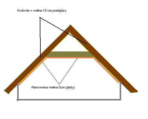

wino9 15.03.2010 10:28 Zgłoś naruszenie Udostępnij Napisano 15 Marca 2010 http://images39.fotosik.pl/268/36cc73dc1485f78e.jpgMam pytanko - przy 15cm wełnie między krokwiami do samego szczytu oraz planowanemu dołożeniu jeszcze 5cm pod profile gdzie należałoby zamieścić folię paroizolacyjną? Myślałem o 5 cm między jętkami i dopiero folia na profil ale czy spełni to swoje funkcje? Co z tą wełną 15cm do samego szczytu (który nie będzie w żaden sposób zagospodarowany) Czy przy takim "systemie" nie będę jednak ogrzewał tego szczytowego "trójkąta" niepotrzebnie? Cytuj Odnośnik do komentarza Udostępnij na innych stronach Więcej opcji udostępniania
Rom-Kon 19.03.2010 20:38 Zgłoś naruszenie Udostępnij Napisano 19 Marca 2010 http://images39.fotosik.pl/268/36cc73dc1485f78e.jpg Mam pytanko - przy 15cm wełnie między krokwiami do samego szczytu oraz planowanemu dołożeniu jeszcze 5cm pod profile gdzie należałoby zamieścić folię paroizolacyjną? Myślałem o 5 cm między jętkami i dopiero folia na profil ale czy spełni to swoje funkcje? Co z tą wełną 15cm do samego szczytu (który nie będzie w żaden sposób zagospodarowany) Czy przy takim "systemie" nie będę jednak ogrzewał tego szczytowego "trójkąta" niepotrzebnie? Takie rozwiązanie to zły pomysł! Wełnę pomiędzy jetki (15) i pod (5) i dopiero odizolować folią.... Cytuj Odnośnik do komentarza Udostępnij na innych stronach Więcej opcji udostępniania
