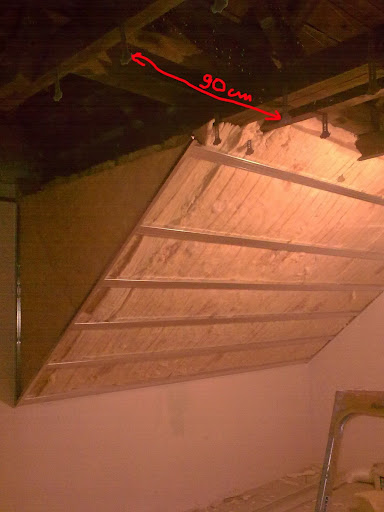

manieq82 01.10.2010 23:04 Zgłoś naruszenie Udostępnij Napisano 1 Października 2010 nie wiem, ale chyba sie nie zrozumieliśmy - źle to napisałem chodzi o kolejne grzybki na których siedzi dany CD - czyli wpinamy się w UD lecimy po grzybkach i kończymy na ścianie z UD od ściany mam w jednym miejscy spora odległość do pierwszego grzybka (pyt 2) i między kolejnymi grzybkami mam po 1 m (jętki) - pyt 1 jakie sa te odległości? o co mnie leci - mam załącznik http://lh5.ggpht.com/_DFNQLcVpV5g/TKZo0M6CYzI/AAAAAAAAALM/std-4P1a1gw/sufit.jpg Cytuj Odnośnik do komentarza Udostępnij na innych stronach Więcej opcji udostępniania
manieq82 02.10.2010 04:15 Zgłoś naruszenie Udostępnij Napisano 2 Października 2010 (edytowane) yyywieszaki to popularne grzybki - długość 27 cm zachodzą na jętkę prawie 13cm profile .. eee .. nie bardzo no UD i CD marki mi nieznanej ale to chyba nie o tymhttp://lh6.ggpht.com/_DFNQLcVpV5g/TKa1T6J0NdI/AAAAAAAAAL0/i9dMieJW2AI/s512/Zdj%C4%99cie0509.jpgno chodzi mi o zaznaczoną odległośćjakoś nie widzę że każdy ma jętki co maks 55 cm - widziałem zna zdjęciach wcześniejszych sporo większe te odległości ... Edytowane 2 Października 2010 przez manieq82 dodane zdjęcie Cytuj Odnośnik do komentarza Udostępnij na innych stronach Więcej opcji udostępniania
manieq82 02.10.2010 16:18 Zgłoś naruszenie Udostępnij Napisano 2 Października 2010 no i co z tymi wartościami bo chyba nie o tych pisałeś tylko o odległosciach pomiędzy kolejnymi CD a mi chodzi o grzybki na tym samym CD skos ... skos jak skos - jeszcze nie skończony wg. mnie jak na razie zgodnie z zasadami - mam nadzieję Cytuj Odnośnik do komentarza Udostępnij na innych stronach Więcej opcji udostępniania

manieq82 02.10.2010 18:04 Zgłoś naruszenie Udostępnij Napisano 2 Października 2010 kolego we dwóch to pięeekna robota ja na razie nie miałem takiej przyjemności i jakoś idzie - najgorzej z płytami na skosie było nie będę sie wymądrzał ale również jako żółtodziub powiem jak ja to robię i wydaje mi się że idzie mi szybko udeki wypoziomowane i na nich zaznaczam gdzie będzie szedł CD, wkręcam wkręty i od wkręta do wkręta rozciągam sznurek i tworzę płaszczyznę sufitu i niejako trasy CD-ków (żeby nie było zdaje się że gdzieś w czeluściach tego wątku to RomKon pokazywał ten trick) wracając do tematu jak mam te sznurki to lecę po jętkach tudzież krokwiach i przykręcam grzybki tak aby czubek był cyrka 2mm od sznurka i dobrze by było jakby był prostopadle do krokwi zdejmujesz sznurki i - tarrraaam w finale jak już założę CD to sprawdzam w tę i nazad płaszczyznę - narazie bez poprawek wełna - tą zaczynam jak już są grzybki no lekko nie jest ale idzie między krokwie to łąskawie na skosach wisi i potem ją sznurkiem zdarzało się że jedną ręką podtrzymywałem drugą już sznurek ciągnąłem drugą warstwę trudniej - ja zakładam część CD i tak aby częściowo wełna była już pod nimi - to ją trzyma i da się ją "upychać" potem reszta CD i kolejne Tarrraaam generalnie jako że już jedno pomieszczenie mam w finale małe spostrzeżenie poziomowanie, przykręcanie, wełna (pomimo jej uroków), płyty to wszystko nic dopóki nie próbowaliście gipsu! ja w łązieneczce poleciałem po całości Sheetrozkiem, z racji odstających taśm narożnych trzeba było kilka mm niewprawna ręka i tu dół tam górka potem szlifowanie i kolejne popraki szlifowanie i ponownie papier ech co za masakra - ten gips wszędzie wchodzi telefon prawie mi zabetonowało a pomyśleć że całe poddasze przede mną - masakra wszystko tylko nie gips - choć podejrzewam że fachowcy kładą go tak że nie trą tyle co ja - no ale cóż pozdr aleś sie rozpisałem Cytuj Odnośnik do komentarza Udostępnij na innych stronach Więcej opcji udostępniania
