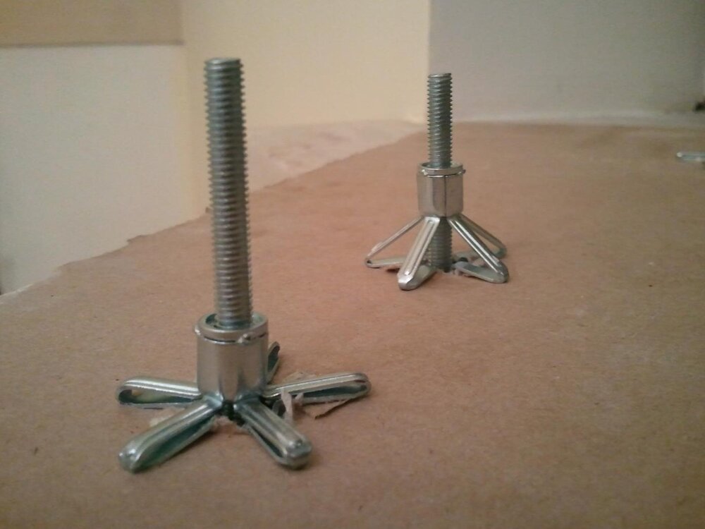

Coltt 09.02.2011 20:21 Zgłoś naruszenie Udostępnij Napisano 9 Lutego 2011 (edytowane) Dlaczego pytam... bo jutro "fachowcy" mają mi wieszac szafki w kuchni i twierdzą ze molly smiało wytrzyma, profile na scianie mam co 40 cm i +/- o tyle samo podparte es-ami na całej wysokosci sciany, szafki bede miał montowane w rogu 1 listwa załapie 4 profile, 2 listwa tez 4 profile... twierdza ze jesli zamontują molly w profile i połapią jeszcze kilka w samą płyte szafki wytrzymają wszystko łącznie z obciązeniem szkliwem.Qrde jakos tego nie czuje wolałbym zeby mocowali sie do własciwej sciany z maxa, niby wieksze siły bedą działac na scinanie niz rwanie ale...Jesli wytrzyma zabudowa z płyty to jakie fi tych kołków 5mm wystarczy czy wiecej Aha... płyty mam ognioodporne z włoknem szklanym. Edytowane 9 Lutego 2011 przez Coltt Cytuj Odnośnik do komentarza Udostępnij na innych stronach Więcej opcji udostępniania

Coltt 10.02.2011 00:02 Zgłoś naruszenie Udostępnij Napisano 10 Lutego 2011 (edytowane) 30kg hmm to jakies male te szafki. FlashBack dziekuje za odpowiedz. Przepraszam ale nie potrafie załapac o co chodzi z tymi 30 kg,w sumie cztery szafki (na zdjeciu w lewym gornym rogu) tak to mniej więcej ma wyglądac Edytowane 10 Lutego 2011 przez Coltt Cytuj Odnośnik do komentarza Udostępnij na innych stronach Więcej opcji udostępniania
