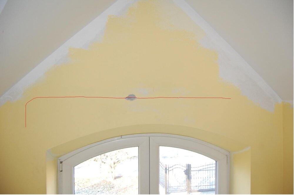

Rom-Kon 17.10.2011 09:58 Zgłoś naruszenie Udostępnij Napisano 17 Października 2011 ...poradnika ciąg dalszy. Jak w temacie - trafiłem na kable a trzeba mocować w tym miejscu profil UD30... jak to zrobić? czerwoną kredą zaznaczyłem przypuszczalny przebieg kabli zgodnie z fotkami instalacji dostarczonej przez Inwestora. Ciemniejsza linia prosta to przebieg profila UD30... niezły bigos! http://images10.fotosik.pl/95/091a8902cba908b3.jpg http://images10.fotosik.pl/95/a55e153d3ca6da57.jpg Praktycznie nie jestem wstanie przewiercić by nie trafić na kable. Ale są sposoby na to. Profil UD mocuje się za pomocą wkrętów do paska(10-15cm) płyty G-K. http://images10.fotosik.pl/95/1870c5037398d762.jpg Oczywiście wkręty od tyłu i tak przygotowany profil przyklejamy za pomocą kleju gipsowego lub gipsu szpachlowego (Dolina Nidy) do ściany w miejscu gdzie ma być profil. http://images10.fotosik.pl/95/c8edfd1736447990.jpg http://images10.fotosik.pl/95/48e3c76baa7b4f9e.jpg http://images10.fotosik.pl/95/44637b179bf12892.jpg http://images10.fotosik.pl/95/316064c3a99c8569.jpg Po związaniu kleju-gipsu i najlepiej wyschnieciu bo pełną wytrzymałość gips uzyskuje jak jest suchy przystępujemy do dalszego montażu stelaża... Wiadomo że im szersza płyta tym większa siła mocująca. Połączenie może na oko nie wygląda na mocne ale spokojnie - trzyma jak diabeł sołtysa! Szybszym i równie mocnym klejem jest... pianka montażowa! Czyli klej poliuretanowy spieniony. Na płytę nanieść najlepiej z pistoletu piankę, przegarnąć np szpachtelką by pianę "zgasić" dołożyć piany i operację powtarzać do czasu naniesienia wystarczającej ilości kleju. Sćianę w miejscu klejenia zwilżyć wodą np. ze spryskiwacza. Płytę z UDekiem przykleić do ściany i praktycznie po godzinie połączenie uzyskuje już prawie pełną wytrzymałość... Oczywiście można użyć oryginalnego kleju poliuretanowego za np. 60zł za kartusz... ale jakaś pianka na budowie się zawsze znajdzie a to jest ten sam klej tyle że z dodatkiem spieniającym a kosztuje 20zł za flaszkę Album z fotkami na Fotosiku: http://www.fotosik.pl/u/rom-kon/album/993642 Cytuj Odnośnik do komentarza Udostępnij na innych stronach Więcej opcji udostępniania
odaro 17.10.2011 10:58 Zgłoś naruszenie Udostępnij Napisano 17 Października 2011 (edytowane) ...poradnika ciąg dalszy. Jak w temacie - trafiłem na kable a trzeba mocować w tym miejscu profil UD30... jak to zrobić? czerwoną kredą zaznaczyłem przypuszczalny przebieg kabli zgodnie z fotkami instalacji dostarczonej przez Inwestora. Ciemniejsza linia prosta to przebieg profila UD30... niezły bigos! http://images10.fotosik.pl/95/091a8902cba908b3.jpg http://images10.fotosik.pl/95/a55e153d3ca6da57.jpg Praktycznie nie jestem wstanie przewiercić by nie trafić na kable. Ale są sposoby na to. Profil UD mocuje się za pomocą wkrętów do paska(10-15cm) płyty G-K. http://images10.fotosik.pl/95/1870c5037398d762.jpg Oczywiście wkręty od tyłu i tak przygotowany profil przyklejamy za pomocą kleju gipsowego lub gipsu szpachlowego (Dolina Nidy) do ściany w miejscu gdzie ma być profil. http://images10.fotosik.pl/95/c8edfd1736447990.jpg http://images10.fotosik.pl/95/48e3c76baa7b4f9e.jpg http://images10.fotosik.pl/95/44637b179bf12892.jpg http://images10.fotosik.pl/95/316064c3a99c8569.jpg Po związaniu kleju-gipsu i najlepiej wyschnieciu bo pełną wytrzymałość gips uzyskuje jak jest suchy przystępujemy do dalszego montażu stelaża... Wiadomo że im szersza płyta tym większa siła mocująca. Połączenie może na oko nie wygląda na mocne ale spokojnie - trzyma jak diabeł sołtysa! Szybszym i równie mocnym klejem jest... pianka montażowa! Czyli klej poliuretanowy spieniony. Na płytę nanieść najlepiej z pistoletu piankę, przegarnąć np szpachtelką by pianę "zgasić" dołożyć piany i operację powtarzać do czasu naniesienia wystarczającej ilości kleju. Sćianę w miejscu klejenia zwilżyć wodą np. ze spryskiwacza. Płytę z UDekiem przykleić do ściany i praktycznie po godzinie połączenie uzyskuje już prawie pełną wytrzymałość... Oczywiście można użyć oryginalnego kleju poliuretanowego za np. 60zł za kartusz... ale jakaś pianka na budowie się zawsze znajdzie a to jest ten sam klej tyle że z dodatkiem spieniającym a kosztuje 20zł za flaszkę Album z fotkami na Fotosiku: http://www.fotosik.pl/u/rom-kon/album/993642 Bardzo fajny pomysł może nawet z niego skorzystam w łazience gdzie mam kabla na ścianie. Sam kombinowałem inaczej na razie tylko na próbę. Profil UD przykleiłem do tynku klejem UNI-FIX Oryginal No teraz mam problem bo nie mogę profila UD oderwać Chyba muszę go odkuć razem z tynkiem ale mówię to były tylko takie moje próby jak to zadziała. Edytowane 17 Października 2011 przez odaro Cytuj Odnośnik do komentarza Udostępnij na innych stronach Więcej opcji udostępniania
