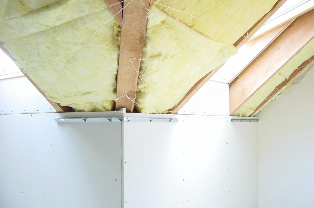

danielw 18.10.2011 08:44 Zgłoś naruszenie Udostępnij Napisano 18 Października 2011 to, sa te nowosci w powiekszeniu popraw się jeszcze nie jest za późno. A tak odnośnie tego zdjecia, to czy zawsze dajecie te profile V na styku scianka kolankowa-skos? A gdy tak jak u mnie scianka kolankowa jest murowana i otynkowana ? Ja ich nie dałem, starałem się natomiast pierwszy profil CD na skosie dać jak najbliżej krawędzi (biegnie około 8-10 cm od krawędzi, bliżej sie nie dało ze względu na uchwyt grzybkowy który jest max dosunięty do murłaty). I teraz jak wykonać płytowanie w tym miejscu, lepsze będzie ślizgowe czy np taśma mid-flex co zapewni ładne wyprowadzenie narożnika? Cytuj Odnośnik do komentarza Udostępnij na innych stronach Więcej opcji udostępniania
Rom-Kon 18.10.2011 09:16 Zgłoś naruszenie Udostępnij Napisano 18 Października 2011 ja nie daję profila V a połączenie robię ślizgowe Cytuj Odnośnik do komentarza Udostępnij na innych stronach Więcej opcji udostępniania
danielw 18.10.2011 10:11 Zgłoś naruszenie Udostępnij Napisano 18 Października 2011 ja nie daję profila V a połączenie robię ślizgowe Troszke sie obawiam tego ślizgowego, krawędź płyty pod naciskiem palca nieco sie ugina, mam nadzieje ze szpachlowanie vario+siatka to usztywni i jak pęknie to tam gdzie powinno. Cytuj Odnośnik do komentarza Udostępnij na innych stronach Więcej opcji udostępniania
Rom-Kon 18.10.2011 10:50 Zgłoś naruszenie Udostępnij Napisano 18 Października 2011 Troszke sie obawiam tego ślizgowego, krawędź płyty pod naciskiem palca nieco sie ugina, mam nadzieje ze szpachlowanie vario+siatka to usztywni i jak pęknie to tam gdzie powinno. Na ścianę przyklej taśmę separacyjną (np. tasma PCV lub od biedy zwykła żółta) - praktycznie robi się to jeszcze przed montażem płyt. Szczelinę wypełnić Vario a na to taśmę - zamiast siateczkowej użyj flizeliny lub papierowej. Taśmę dosuwa się do krawędzi a nie zawija na ścianę. Tak robi się wszystkie narożniki płyta-ściana. Taśmy brzegowe dobrze się wkleja na szpachlówkę wiaderkową np. akryl-putz. Taśmę papierową zawsze moczę we wodzie a później odsączam pomiedzy palcami i na chwilę zostawiam do odcieknięcia. Taśma powinna być mokra ale bez "filmu" wody na wierzchu. Wiem że są tacy co nie moczą papierowych ale nie wiem czemu mi sucha taśma potrafi się odparzyć więc robię tak jak nasi prapradziadowie. ...więcej na temat spoinowania znajdziesz tu: http://forum.muratordom.pl/showthread.php?126520-Spoinowanie-szpachlowanie-GK-kompendium Cytuj Odnośnik do komentarza Udostępnij na innych stronach Więcej opcji udostępniania
danielw 18.10.2011 11:26 Zgłoś naruszenie Udostępnij Napisano 18 Października 2011 Rom-Kon dzięki za instrukcje, bedą bardzo pomocne.Poddasze (140m2) juz opłytowałem prawie pol roku temu, taśma żółta przyklejona, nawet jedno małe pomieszczenie na próbe poszpachlowałem na gotowo ale bez malowania i akrylowania narożników. Po kilku miesiącach narazie zadnych pęknieć. Pewnie zima będzie największym testem dla mojej roboty jak śnieg obciąży dach.Teraz przypomne sobie zalecenia z wątku GK- kompendium i zaczynam c.d. szpachlowania. Cytuj Odnośnik do komentarza Udostępnij na innych stronach Więcej opcji udostępniania

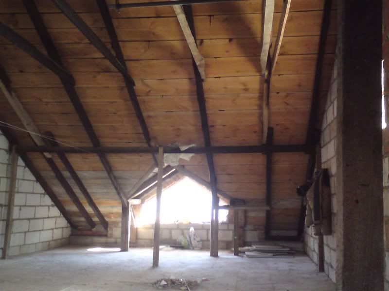

rudykapela 18.10.2011 12:07 Zgłoś naruszenie Udostępnij Napisano 18 Października 2011 Witam. Stoje przed dylematem jakim jest adaptacja poddasza i tu moje pytanie. Dach jest szczelny kryty papa, z dwoma oknami. Czy możliwe jest adaptacja tego poddasza ( chodzi mi o wentylacje ) ? nawet jeśli zastosuje szczeline 5cm po miedzy deskami a wełna to powietrze nie bedzie miało ciągu właśnie przez nieszczesne okna http://i685.photobucket.com/albums/vv214/rudykapela/DSC00339.jpg Cytuj Odnośnik do komentarza Udostępnij na innych stronach Więcej opcji udostępniania
profi45 18.10.2011 17:02 Zgłoś naruszenie Udostępnij Napisano 18 Października 2011 (edytowane) A tak odnośnie tego zdjecia, to czy zawsze dajecie te profile V na styku scianka kolankowa-skos? A gdy tak jak u mnie scianka kolankowa jest murowana i otynkowana ? Ja ich nie dałem, starałem się natomiast pierwszy profil CD na skosie dać jak najbliżej krawędzi (biegnie około 8-10 cm od krawędzi, bliżej sie nie dało ze względu na uchwyt grzybkowy który jest max dosunięty do murłaty). I teraz jak wykonać płytowanie w tym miejscu, lepsze będzie ślizgowe czy np taśma mid-flex co zapewni ładne wyprowadzenie narożnika? Czekałem az mnie wypunktuje konkurencja, ale to była deweloperka i liczył sie czas i najtaniej jak sie dało tak ze prosze uwzględnic to. Ja daje bo jak zauwazyłeś nie da sie wciśnąć w otynkowana kolankową CD i trzeba go odsadzić . Dlatego nie musze lepić ,rzeżbic najlepiej jak inwestor nie patrzy, piany wstrzykiwac ,udowadniac ,ściemniać.Wole najpierw przemurować jak płyta nie zakryje murłaty i dać profil v.I schodzac z roboty nie martwić sie czy peknie czy nie. Edytowane 18 Października 2011 przez profi45 Cytuj Odnośnik do komentarza Udostępnij na innych stronach Więcej opcji udostępniania
profi45 18.10.2011 17:20 Zgłoś naruszenie Udostępnij Napisano 18 Października 2011 http://www.youtube.com/watch?NR=1&v=vH5t0qjVDeA Ten film wyjaśnia wszystko o czym pisałem.Innych kwesti filmowych podobnych do konkurencji nie bede na razie komentował Cytuj Odnośnik do komentarza Udostępnij na innych stronach Więcej opcji udostępniania
