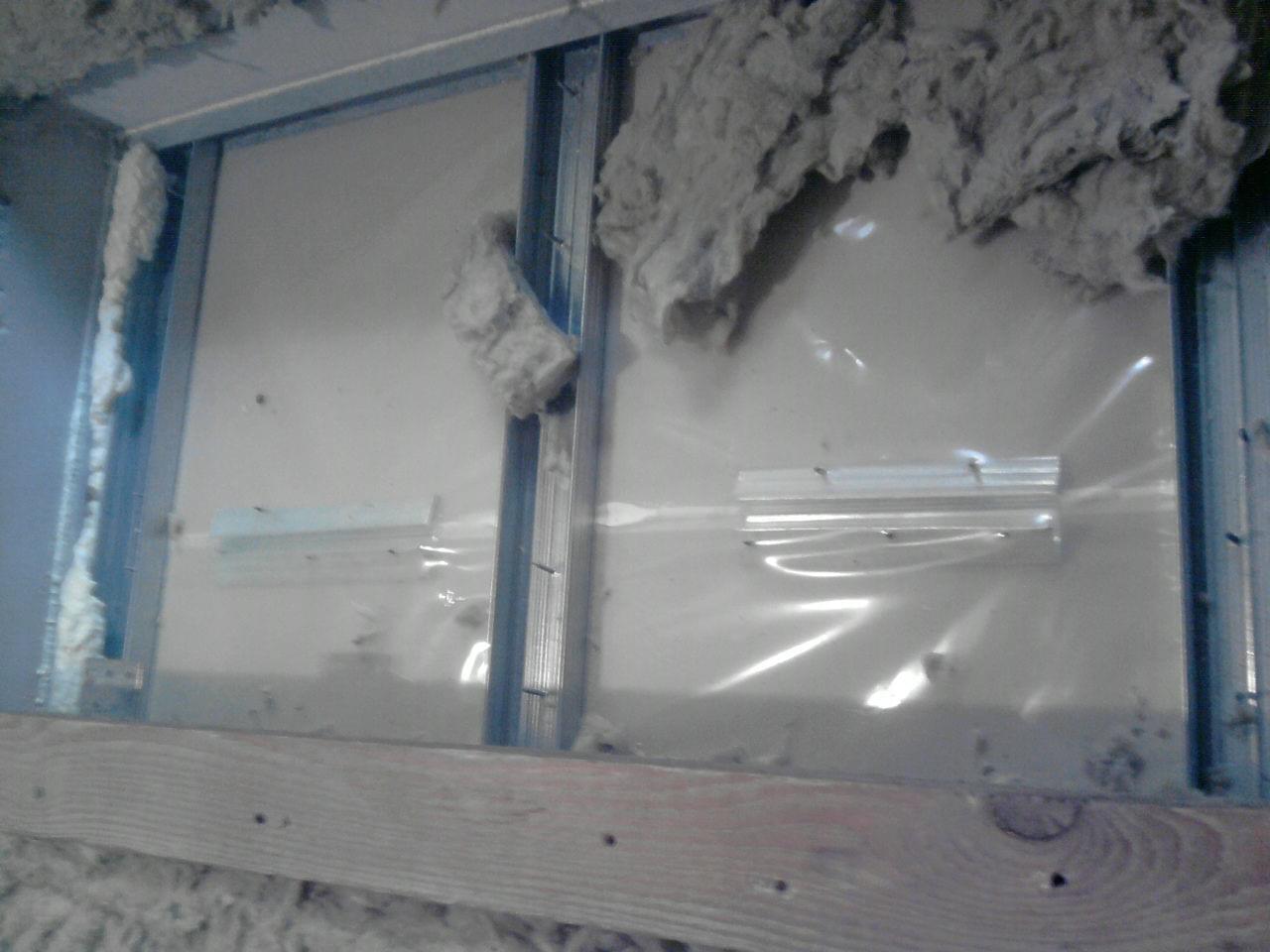

roberto3011 03.08.2012 06:11 Zgłoś naruszenie Udostępnij Napisano 3 Sierpnia 2012 to i ja mam pytanie niestety: wykonawca dawał krótkie fragmenty profili na łączeniach płyt (widoczne na zdjęciu). Po zdjęciu wełny od góry (nie ważne w jakim celu) zauważyłem, że wkręty napinają folię paroizolacyjną i dziurawią ją. Taki sam sposób łączenia płyt jest również w łazience. Płyty są przykręcone i zaszpachlowane. Moje pytanie jest takie czy warto zrywać płyty, usuwać profile i łatać paroizolację. Bardzo proszę o radę. Pozdrawiam, robert. Sprawa dość pilna. http://images47.fotosik.pl/1484/c887418154ccd686.jpg Cytuj Odnośnik do komentarza Udostępnij na innych stronach Więcej opcji udostępniania

Rom-Kon 04.08.2012 16:09 Zgłoś naruszenie Udostępnij Napisano 4 Sierpnia 2012 to i ja mam pytanie niestety: wykonawca dawał krótkie fragmenty profili na łączeniach płyt (widoczne na zdjęciu). Po zdjęciu wełny od góry (nie ważne w jakim celu) zauważyłem, że wkręty napinają folię paroizolacyjną i dziurawią ją. Taki sam sposób łączenia płyt jest również w łazience. Płyty są przykręcone i zaszpachlowane. Moje pytanie jest takie czy warto zrywać płyty, usuwać profile i łatać paroizolację. Bardzo proszę o radę. Pozdrawiam, robert. Sprawa dość pilna. http://images47.fotosik.pl/1484/c887418154ccd686.jpg ...jeśli nie masz ortodoksyjnego nastawienia do paroizolacji to nie jest to jakieś duże uchybienie. Ile tej wilgoci przejdzie przez tą dziurkę? Inna sprawa dotyczy rozmieszczenia (rozmierzenia) płyt że trzeba było zastosować takie rozwiązanie... Cytuj Odnośnik do komentarza Udostępnij na innych stronach Więcej opcji udostępniania
roberto3011 04.08.2012 20:38 Zgłoś naruszenie Udostępnij Napisano 4 Sierpnia 2012 niestety buduję po raz pierwszy a z racji tego wszelkie odstępstwa od "ideału" wyolbrzymiam do tragedii dzięki Rom za opinię. Ortodoksem na pewno nie jestem. Płyty na oko laika są bardzo ładnie położone, wyszpachlowane itp itp. Wieszaki pod profile akurat w łazience sam kręciłem, odstęp co 40 cm. Trochę dolny profil skosa mi uciekł i różnica jest koło 2 cm na jakichś 3,5 metra ale to mogę mieć pretensje tylko do siebie (wykonawca jak najbardziej sygnalizował). mam w takim razie nadzieję, że wilgoć mi wełny nie utopi pozdrawiam ...jeśli nie masz ortodoksyjnego nastawienia do paroizolacji to nie jest to jakieś duże uchybienie. Ile tej wilgoci przejdzie przez tą dziurkę? Inna sprawa dotyczy rozmieszczenia (rozmierzenia) płyt że trzeba było zastosować takie rozwiązanie... Cytuj Odnośnik do komentarza Udostępnij na innych stronach Więcej opcji udostępniania
