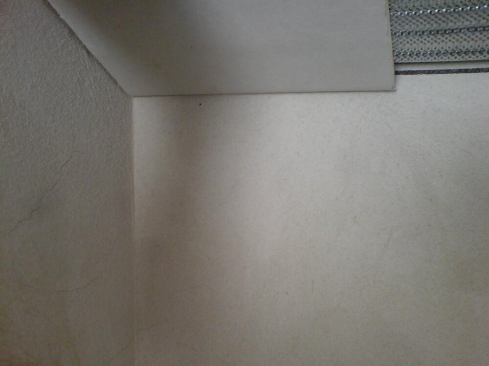

Andew 26.10.2012 09:36 Zgłoś naruszenie Udostępnij Napisano 26 Października 2012 (edytowane) Witam Panowie mam krótkie pytanie czy w koszu zew i wew łączymy na stałe (nitami) profile CD z UD - pewnie to już było ale kto to wszystko przeczyta W załączeniu fotki. Proszę także o opinie. Pozdrawiam Andrzej Edytowane 26 Października 2012 przez Andew Cytuj Odnośnik do komentarza Udostępnij na innych stronach Więcej opcji udostępniania

Rom-Kon 26.10.2012 16:25 Zgłoś naruszenie Udostępnij Napisano 26 Października 2012 (edytowane) Witam Panowie mam krótkie pytanie czy w koszu zew i wew łączymy na stałe (nitami) profile CD z UD - pewnie to już było ale kto to wszystko przeczyta W załączeniu fotki. Proszę także o opinie. Pozdrawiam Andrzej [ATTACH=CONFIG]144315[/ATTACH][ATTACH=CONFIG]144316[/ATTACH][ATTACH=CONFIG]144317[/ATTACH][ATTACH=CONFIG]144318[/ATTACH][ATTACH=CONFIG]144319[/ATTACH] ...jedni łączą drudzy nie. ja czasem łączę a czasem nie... czasem nituję a czasem pchełkuję (pchełki poszerzone) Wszystko zależy od sytuacji... tu zesztwniłbym całość tzn lukarna (cały trójkąt i skosik) -naroże i UD przy oknie (jeszcze UD nie ma ale pewnie bedą) Edytowane 26 Października 2012 przez Rom-Kon Cytuj Odnośnik do komentarza Udostępnij na innych stronach Więcej opcji udostępniania

Andew 28.10.2012 08:49 Zgłoś naruszenie Udostępnij Napisano 28 Października 2012 (edytowane) ...jedni łączą drudzy nie. ja czasem łączę a czasem nie... czasem nituję a czasem pchełkuję (pchełki poszerzone) Wszystko zależy od sytuacji... tu zesztwniłbym całość tzn lukarna (cały trójkąt i skosik) -naroże i UD przy oknie (jeszcze UD nie ma ale pewnie bedą) Rom dziękuję za odpowiedz, trójkąt i skosik już wzmocniony Nie jestem pewien czy profile UD z narożnika wew. (ten przy krokwi narożnej -krawężnicy) też łączymy na stałe z CD ? Wiem że na górze tek - widziałem na fotkach, ale czy z pozostałymi profilami CD też (chodzi o element z fotki) Dodam jeszcze, na fotkach tego nie widać ale w miejscach gdzie się spotykają profile są wywiercone otwory pod nitkę, może to wyglądać jak nit - na razie są wsunięte na luźno. Edytowane 28 Października 2012 przez Andew Cytuj Odnośnik do komentarza Udostępnij na innych stronach Więcej opcji udostępniania
Rom-Kon 29.10.2012 07:41 Zgłoś naruszenie Udostępnij Napisano 29 Października 2012 (...) Nie jestem pewien czy profile UD z narożnika wew. (ten przy krokwi narożnej -krawężnicy) też łączymy na stałe z CD ? Wiem że na górze tek - widziałem na fotkach, ale czy z pozostałymi profilami CD też (chodzi o element z fotki) [ATTACH=CONFIG]144685[/ATTACH][ATTACH=CONFIG]144686[/ATTACH][ATTACH=CONFIG]144687[/ATTACH] Dodam jeszcze, na fotkach tego nie widać ale w miejscach gdzie się spotykają profile są wywiercone otwory pod nitkę, może to wyglądać jak nit - na razie są wsunięte na luźno. ...ja łączę wszystkie CDeki w koszach i narożach z UDekami Cytuj Odnośnik do komentarza Udostępnij na innych stronach Więcej opcji udostępniania
Andew 29.10.2012 13:29 Zgłoś naruszenie Udostępnij Napisano 29 Października 2012 ...ja łączę wszystkie CDeki w koszach i narożach z UDekami DZIĘKI ROM ! Masz jakiś sposób na wyjmowanie CD z grzybków, jest to praktycznie nie możliwe, jeżeli grzybek jet blisko profilu UD Mam jeszcze jedno krótkie pytanie - jaka jest minimalna odległość grzybka od profilu UD, np. profil UD jest oddalony od krokwi o jakieś 80 cm (na której jest zmontowany "ostatni" grzybek czy tak może zostać ? czy należy zastosować dodatkowy grzybek jak najbliżej profila UD ? (akurat następna krokwia wychodzi nad ścianką działową na której jest zamontowany UD) Cytuj Odnośnik do komentarza Udostępnij na innych stronach Więcej opcji udostępniania
profi45 29.10.2012 13:52 Zgłoś naruszenie Udostępnij Napisano 29 Października 2012 (edytowane) DZIĘKI ROM ! Masz jakiś sposób na wyjmowanie CD z grzybków, jest to praktycznie nie możliwe, jeżeli grzybek jet blisko profilu UD Mam jeszcze jedno krótkie pytanie - jaka jest minimalna odległość grzybka od profilu UD, np. profil UD jest oddalony od krokwi o jakieś 80 cm (na której jest zmontowany "ostatni" grzybek czy tak może zostać ? czy należy zastosować dodatkowy grzybek jak najbliżej profila UD ? (akurat następna krokwia wychodzi nad ścianką działową na której jest zamontowany UD) Wsuniesz CD do konca UD po stronie 80 cm od krokwi a po drugiej stronie gdzie grzybek jest blisko UD CDek powinien wyjsc z UD. Przy montazu pod krecenie płyty tez tak ustaw CD.Zakładam ze nie ma mozliwosci podwieszenia CD na dodatkowych wieszakach. Edytowane 29 Października 2012 przez profi45 Cytuj Odnośnik do komentarza Udostępnij na innych stronach Więcej opcji udostępniania
Andew 29.10.2012 21:05 Zgłoś naruszenie Udostępnij Napisano 29 Października 2012 Wsuniesz CD do konca UD po stronie 80 cm od krokwi a po drugiej stronie gdzie grzybek jest blisko UD CDek powinien wyjsc z UD. Przy montazu pod krecenie płyty tez tak ustaw CD.Zakładam ze nie ma mozliwosci podwieszenia CD na dodatkowych wieszakach. Tak, tak ale co jeżeli nie ma luzu w UD ani po jednej stronie ani po drugiej (CD docięty prawie na zero), jakoś dam radę, bardziej interesuje mnie jaka jest max. odległość podwieszenia (grzybka) od profila UD ? Cytuj Odnośnik do komentarza Udostępnij na innych stronach Więcej opcji udostępniania
