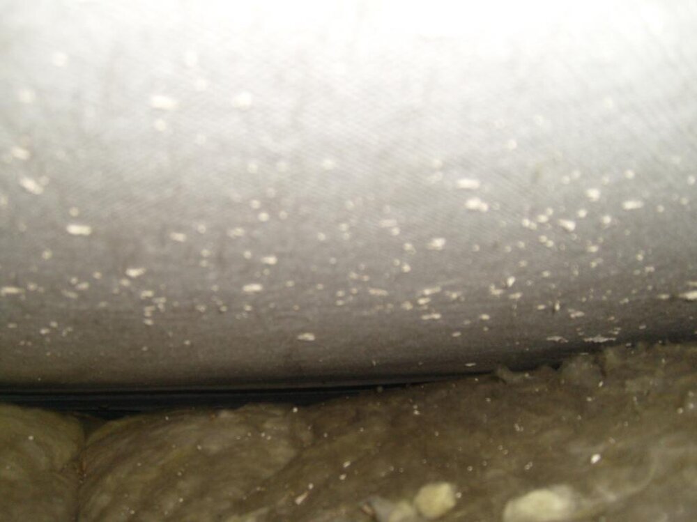

Ermua 16.11.2012 14:46 Zgłoś naruszenie Udostępnij Napisano 16 Listopada 2012 Mam problem z membraną dachową. W dwóch miejscach pojawiają mi się takie wykwity, jak jest po deszczu ale również jak jest wilgotno. Np. teraz są, zdjęcia zrobione przed chwilą, a nie padało od około tygodnia. Cóż to jest? Macałem wełnę i teoretycznie jest sucha ( nie mam akurat w tych miejscach gdzie są wikwity, nic poza położoną 15 - isovera między krokwiami ) . Bardzo proszę o wskazówkę, czy to reklamować? Pozdrawiam Zdjęcie 3 przedstawia miejsca gdzie jest ok. W szczególności nad wejściem do domu jest tak dramatycznie. Cytuj Odnośnik do komentarza Udostępnij na innych stronach Więcej opcji udostępniania

Rom-Kon 16.11.2012 16:42 Zgłoś naruszenie Udostępnij Napisano 16 Listopada 2012 Mam problem z membraną dachową. W dwóch miejscach pojawiają mi się takie wykwity, jak jest po deszczu ale również jak jest wilgotno. Np. teraz są, zdjęcia zrobione przed chwilą, a nie padało od około tygodnia. Cóż to jest? Macałem wełnę i teoretycznie jest sucha ( nie mam akurat w tych miejscach gdzie są wikwity, nic poza położoną 15 - isovera między krokwiami ) . Bardzo proszę o wskazówkę, czy to reklamować? Pozdrawiam Zdjęcie 3 przedstawia miejsca gdzie jest ok. W szczególności nad wejściem do domu jest tak dramatycznie. [ATTACH=CONFIG]148613[/ATTACH][ATTACH=CONFIG]148614[/ATTACH][ATTACH=CONFIG]148615[/ATTACH] Jeśli mokre jest od środka (od strony domu) to wykrapla się para wodna - wentylować, usuwać nadmiar wilgoci. Jeśli mokre od zewnątrz to: lecą skropliny - zjawisko normalne i po to jest ta membrana przecieka dach i to już nie jest normalne jeśli są to wykwity to znaczy że jest membrana wilgotna i hodujesz grzyba - mało prawdopodobne ale możliwe. Bardziej prawdopodobne że poleciał z wodą kurz i pył od cięcia dachówek i "się został" jako zaciek. Ze zdjęć trudno coś wywnioskować....musisz sam dojść do tego co to jest. Cytuj Odnośnik do komentarza Udostępnij na innych stronach Więcej opcji udostępniania

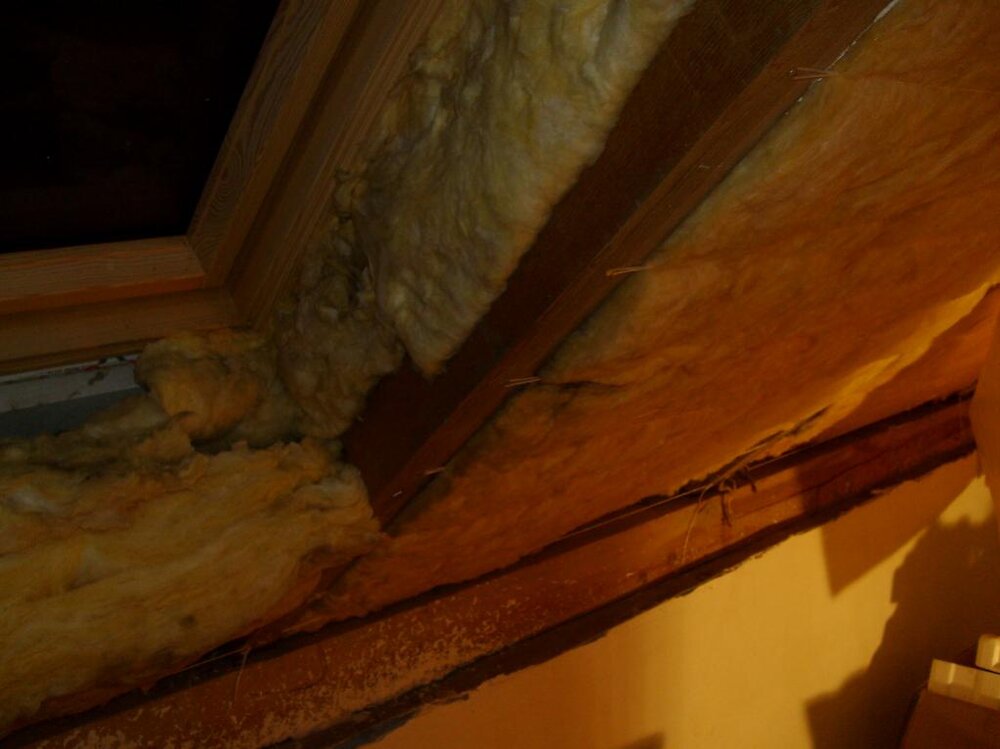

Ermua 18.11.2012 15:09 Zgłoś naruszenie Udostępnij Napisano 18 Listopada 2012 (edytowane) Ja też nie przepadam za przeciagami tyle, ze tymi po plecach, nogach Napisz proszę bez przenośni. Wiesz to poddasze to narazie nic ciekawego bo tam jest tylko między krokwiowo położona 15cm wełny i nic więcej. Wrzucam zdjęcia w razie jakby coś się miało wyjaśnić: Przy oknie to jest tak optkane byle jak narazie ( tacy fachowcy mi się trafili, sam to poprawiam, a do tego pokoju jeszcze nie doszedłem z robotą ) Tu jak widać z membraną jest wszystko ok pod wełną od strony poddasza Jednak coś co zobaczyłem i mnie zaniepokoiło. Dzieło "fachowców" Jak to naprawić polecacie? Tylko nie proszę o sformułowania " wszystko zerwać" Czy to może być przyczyna zawilgocenia? Tylko że w okolicach dziur nie ma tego zawilgocenia, jak wspominałem wcześniej jest na dole pod podbitką Edytowane 18 Listopada 2012 przez Ermua Cytuj Odnośnik do komentarza Udostępnij na innych stronach Więcej opcji udostępniania
