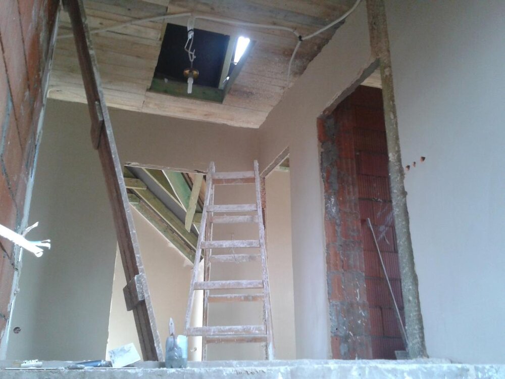

raf1 29.12.2012 14:33 Zgłoś naruszenie Udostępnij Napisano 29 Grudnia 2012 Witam!Też wykonuję zabudowę poddasza i muszę wykonać sufit który obniżam o jakieś 30-40 cm. Mam pytanie jakie najlepiej zastosować wieszaki do jego obniżenia? Cytuj Odnośnik do komentarza Udostępnij na innych stronach Więcej opcji udostępniania

raf1 30.12.2012 10:11 Zgłoś naruszenie Udostępnij Napisano 30 Grudnia 2012 Niestety ale ja tak nie mam, bo już wykonałem podłogę na poddaszu. Jeszcze mam jedno pytanie jak łatwo wyznaczyć zarys zabudowy? Cytuj Odnośnik do komentarza Udostępnij na innych stronach Więcej opcji udostępniania
LAG 31.12.2012 08:15 Zgłoś naruszenie Udostępnij Napisano 31 Grudnia 2012 Widzę, że się kolegów powyżej żarty trzymają, a pomocy nie udzielili... raf1 napisał: Niestety ale ja tak nie mam, bo już wykonałem podłogę na poddaszu[ATTACH=CONFIG]157062[/ATTACH]. Jeszcze mam jedno pytanie jak łatwo wyznaczyć zarys zabudowy? Zrób ruszt krzyżowy i powieś to na wieszakach obrotowych. Tylko te wieszaki przykręcaj w miejscu gdzie przebiegają jętki, a nie do tych podbitych od spodu desek. Cytuj Odnośnik do komentarza Udostępnij na innych stronach Więcej opcji udostępniania

raf1 02.01.2013 20:06 Zgłoś naruszenie Udostępnij Napisano 2 Stycznia 2013 (edytowane) Mozesz mi powiedzieć jakie zastosować wieszaki i w jaki sposób następuję łączenie z profilem? Jeżeli chce się obniżyć o 25 cm to czy wystarczy drut też 25 cm czy może kupić dłuższy np 50? Aha dzięki pozostalym za podpowiedzi naprawdę doceniam ten sposób Edytowane 2 Stycznia 2013 przez raf1 Cytuj Odnośnik do komentarza Udostępnij na innych stronach Więcej opcji udostępniania
profi45 05.01.2013 22:07 Zgłoś naruszenie Udostępnij Napisano 5 Stycznia 2013 raf1 napisał: Mozesz mi powiedzieć jakie zastosować wieszaki i w jaki sposób następuję łączenie z profilem? Jeżeli chce się obniżyć o 25 cm to czy wystarczy drut też 25 cm czy może kupić dłuższy np 50? Aha dzięki pozostalym za podpowiedzi naprawdę doceniam ten sposób Drut 25cm wystarczy aby obniżyc sufit o 25cm. Cytuj Odnośnik do komentarza Udostępnij na innych stronach Więcej opcji udostępniania
