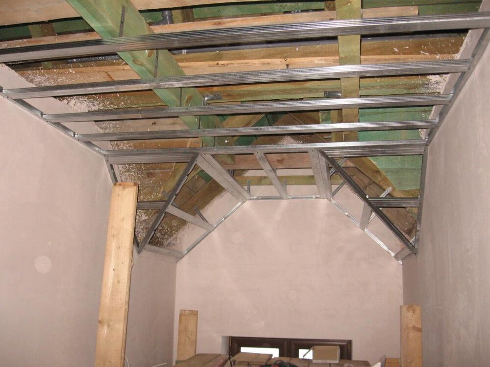

Rom-Kon 18.03.2013 20:00 Zgłoś naruszenie Udostępnij Napisano 18 Marca 2013 (edytowane) witam, pytanie z innej beczki do wodza, czy takie rozwiązanie jest prawidłowe? nie ukrywam ze problem tkwi w podwieszeniu tego bezpośrednio do belek stropowych. nie za bardzo wiem jak to ma sie trzymać ponieważ musze się opuścić o 30cm tak aby profilem UD30 w sciane się wbić. http://images33.fotosik.pl/601/c2e652e6999d60e3m.jpg http://images37.fotosik.pl/1900/8c2f1d296db9ef76m.jpg Masz 30cm przestrzeni od profili na suficie do belek stropowych. można dać nawet 30cm wełny (a tym bardziej 20cm) ułożonej na profilach pod belkami. Na ścianach tak jak to narysował Rafal - pełna i ciągła izolacja. Pustka pod podłogą na stryszku nie jest problemem. ps. no 20cm to tak skromnie... tylko tyle ile przewiduje norma... nie ma miejsca na błędy. Edytowane 18 Marca 2013 przez Rom-Kon Cytuj Odnośnik do komentarza Udostępnij na innych stronach Więcej opcji udostępniania

Akrimka 20.03.2013 15:07 Zgłoś naruszenie Udostępnij Napisano 20 Marca 2013 (edytowane) [ATTACH=CONFIG]98892[/ATTACH]Rom ugieły sie cienkie profile pod naporem wełny Na srodku wypchneło nam kolankowa co mamy teraz zrobić ? nie wiemy co robić ? No cóż była fala krytyki jak położyłem stelaże, teraz po ponad roku, wiszą płyty, nic nie spadło, nic nie pękło, wszytko na sztywno, nie ma narazie ani cm żadnego akrylu..... no i słynnego ugięcia nie widać... http://s20.postimage.org/t973a2wzt/2013_02_10_540.jpg Edytowane 20 Marca 2013 przez Akrimka Cytuj Odnośnik do komentarza Udostępnij na innych stronach Więcej opcji udostępniania
Uzarex 20.03.2013 16:31 Zgłoś naruszenie Udostępnij Napisano 20 Marca 2013 (edytowane) No cóż była fala krytyki jak położyłem stelaże, teraz po ponad roku, wiszą płyty, nic nie spadło, nic nie pękło, wszytko na sztywno, nie ma narazie ani cm żadnego akrylu..... no i słynnego ugięcia nie widać... To tylko się cieszyć Zobaczymy jak to wyjdzie u mnie , z pewnością poinformuję , w końcu kilka osób z tego forum budowało mi to poddasze Jeszcze jedno pytanko . dobra szpachelka do spoinowania ? Wiem że trochę głupie pytanie ale macie doświadczenie może coś polecicie , widziałem już nawet z krzyżakiem na końcu , fajna sprawa jak gdzie nas wkręt wkurzy Jaką szerokość wybrać ? Edytowane 20 Marca 2013 przez Uzarex Cytuj Odnośnik do komentarza Udostępnij na innych stronach Więcej opcji udostępniania
